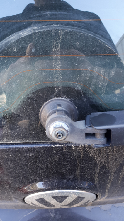

Salut.
Am si eu cateva probleme cu stergatorul spate Golf 5 2004 si anume:
- de cand am cumparat masina nu avea capacel - gasesc sa cumpar doar capacelul sau bratul cu totul?
- lamela e praf de mult, face si urat cand nu e suficient de uda luneta si il actionez - schimbarea lamelei ar trebui sa rezolve aceasta chestiune?
- de cateva zile am observat ca-mi arunca lichidul fix in spate, la 45 de grade, sa zic; s-a dus duza si imi trebuie alta?
Atasez o poza cu el.
Multumesc anticipat!
duza nu o ai.... trebuie sa cumperi una - o gasesti separat pe aceasta, precum si capacelul si lama
