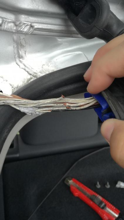

Eu dupa ce am luat masina am folosit timp de 2 zile sstergatorul de pe luneta dupa care subit a decedat. La 2 saptamani dupa evenimentul neplacut am zis ca este cazul sa vad daca este motorul ars sau este vorba de vreun fir intrerupt. Am rugat pe cineva de la service-ul unde fusesem sa schimb cureaua de la alternator (si altele) sa imi demonteze si mie aparatoarea de plastic de pe usa portbagajului. Treaba cu desfacutul din cleme a durat undeva la 30 de mintue deoarece sunt multe si sunt prinse destul de bine. Daca se trage fara simt de raspundere este posibil sa rupeti prinderile clemelor de plasticul fetei de usa. Am testat cu un multimetru daca am tensiune pe mufa ce merge la motorasul stergatorului nu inainte de a inchide circuitul inchiderii portbagajului (cu portbagajul deschis nu pleaca stergatorul.). Spre surprinderea mea era OK. Ce nu era OK se poate vedea din poza atasata. Am observat ca in momentul in care inchideam portbagajul undeva la jumatatea cursei stergatorul a incremenit, moment in care am verificat cablurile ce trec prin burduful de cauciuc de pe partea stanga. Rezultatele au fost surprinzatoare: 2 fire rupte, ate 4 sectionate in proportie de 80%. Folosind metode empirice pe baza de fludor si banda izolatoare am reusit sa carpesc defectul. Sper sa ma tina mult si bine.

Am rezolvat. Merci AlBundy! Am desfacut mansonul, si pe langa un fir rupt (cel care era "buba"), multe dintre fire sunt imbatranite si pe alocuri dezizolate, asa ca va trebui sa le iau pe fiecare in parte la bibilit. Inca o data iti multumesc!

m_iuli28 : Salutare tuturor de pe forum,am un golf 5 1.9tdi bru 90cp ;) ,confirm rezolvarea problemei stergatorului lunetei ridicand mansoanele de cauciuc am gasit in stanga un manunchi de fire dintre care 2-3 erau rupte(imbracamintea firelor foarte subtire proasta se rupe usor la plieri repetate).Reparat cu dexteritate si putina banda izolatoare totul OK Multumesc de sfaturi.

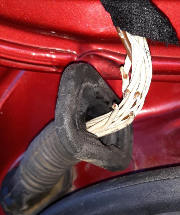

Am si eu o problema cu stergatorul de pe luneta. nu se mai opreste de la maneta, merge incontinu. Daca ii iau contactu se opreste, cand pun contactu porneste.Ieri am scos siguranta.
Ce poate sa fie???
Poate sa fie o problema de la maneta fiind prea uzata, ai incercat insistent sa il opresti de la maneta?
Daca da, in acest timp a mers tot incontinu fara nici o ezitare?
LA g5 nu prea are ce sa se uzeze in maneta. Ori motorasul este dus (partea electrice, deoarece intra apa in el ) ori sunt fire in mansonul dintre caroserie si haion care fac scurt intre ele.
