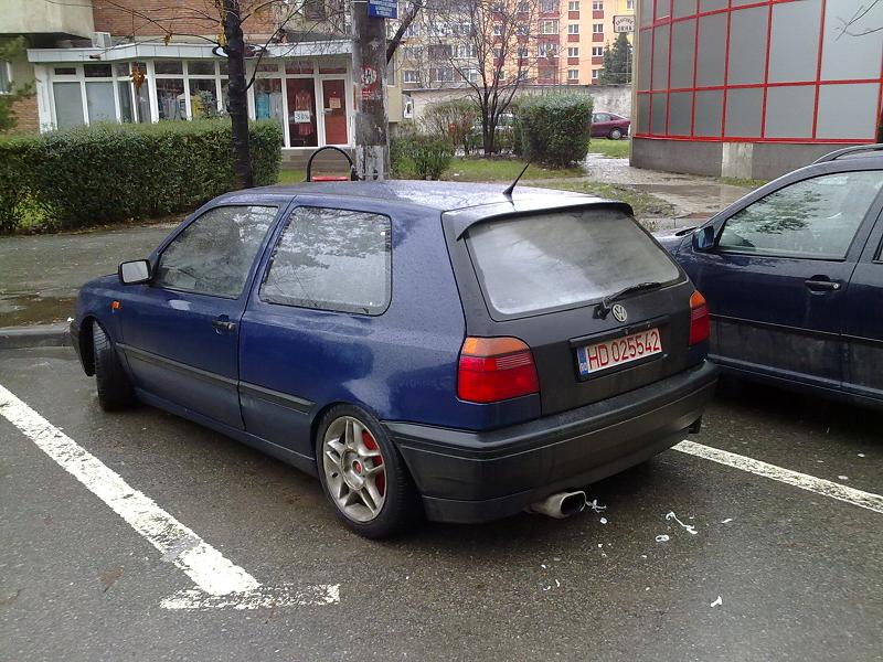

Salut! Te rog ajuta-ma si pe mine cu o parere. Mi-am luat de vreo 2 saptamani si eu un golf 3 1.8 75cp din 93' (am pus poze mai jos) si de cand am luat-o pompa de servo face zgomote ciudate:daca masina sta la relanti si nu invart de volan fluiera/huruie, daca o turez, zgomotul creste odata cu turatia, si cand invart de volan zgomotul se accentueaza mult mai tare mai ales cand virez stanga/dreapta la maxim. m-am uitat la ulei, e la nivel si e transparent. cureaua tind sa cred ca e noua ca am gasit una in portbagaj uzata cand am luat masina. astept o parere, va rog mult deoarece trebuie sa plec la drum lung peste cateva zile si nu vreau sa am surprize. stima!
offtopic: frumoasa masina , in special jantele si hayonul, dar de ce e negru ? :icon_thumright: cumva a fost schimbat ..accident ?
ontopic: s-ar putea sa fie pompa de servo , sau poate doar fulia de pe ea care sa faca zgomot , mai stii .. cea din portbagaj avea si fulia veche ? ma gandesc ac poate au pus pompa noua cu fulia de pe cea veche sa scuteasca un euro, daca tot o sa faci ceva schimbari acolo , da un leu si schimba si curelele de transmisie si distributie ca nue mult si daca te tine buzunaru si rolele intinzatoare ca merita , e pt siguranta motorului tau .
