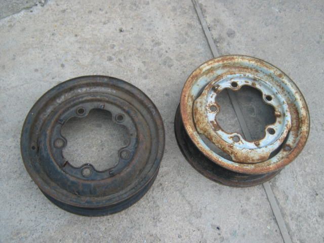

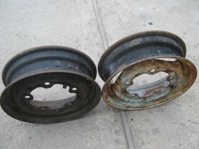

La ce model potrivesc aceste jante de broasca?
Ce este curios e ca, virgula,cea neagra este de 4" si prinsa cu nituri.
janta neagra e de broasca daca e pe 15 " cu 4" latime. au fost si nituite la jumatate ceva ani. daca era pe 16 era de split sau bus sau opel olympia anii 30.
cealalta e de bus T1 , si daca ar fi de vanzare as vrea eu sa o cumpar, ca am numai 2 la bus, si pana la 5 buc mai e un pic
