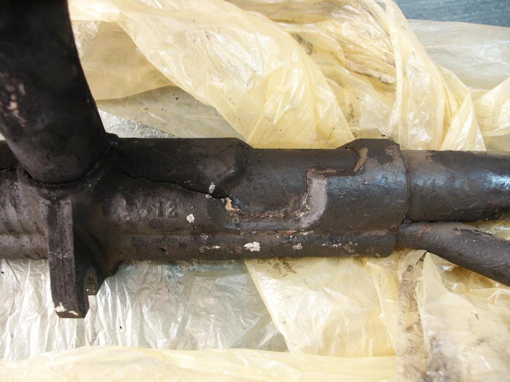

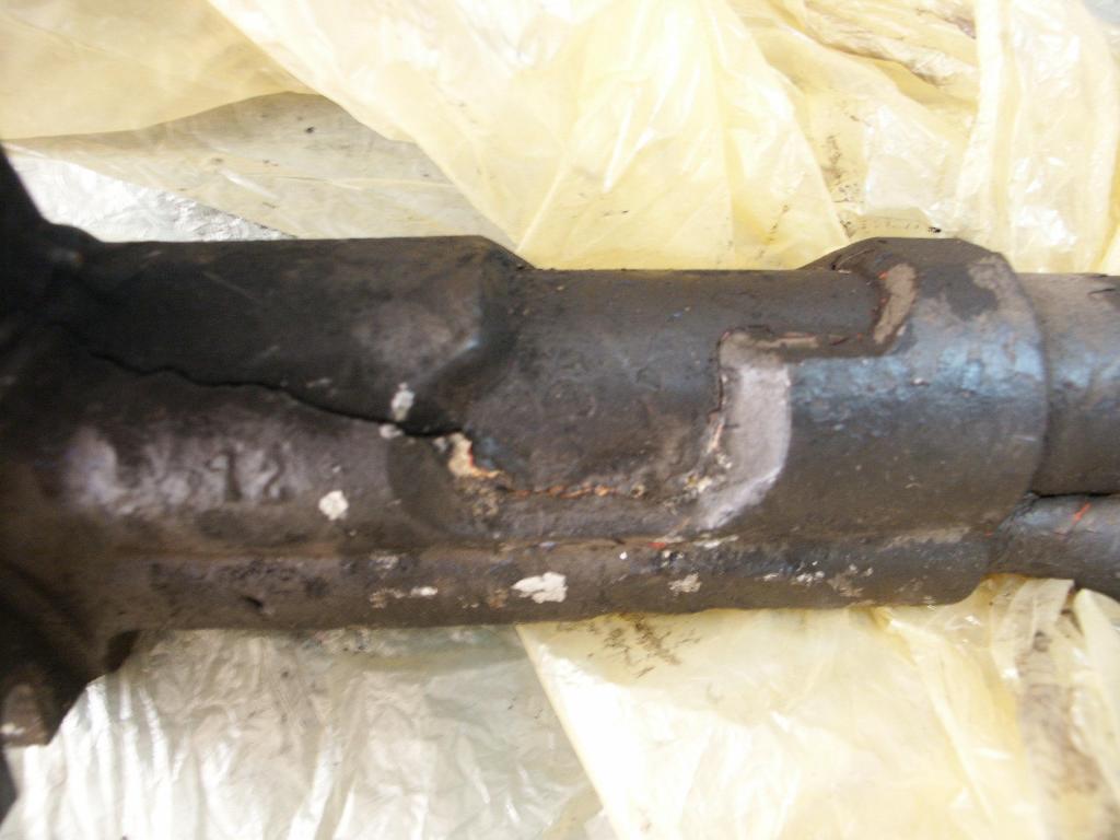

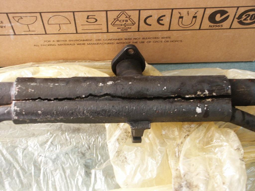

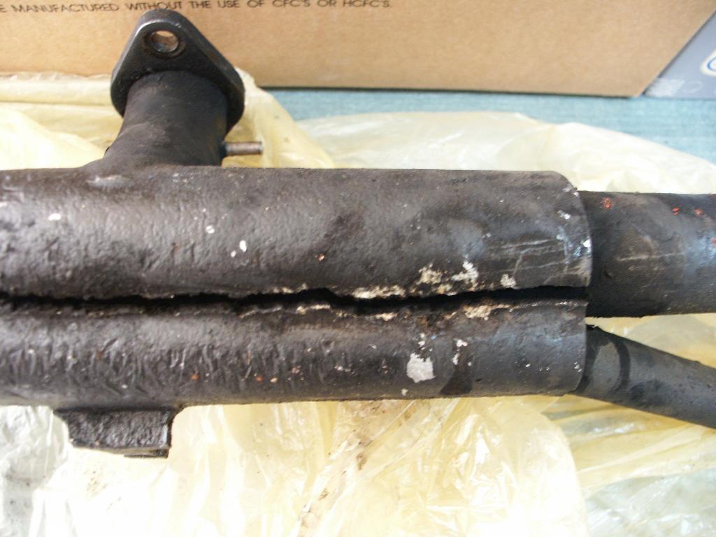

:)) ultima isprava: galerie de admisie fisurata.

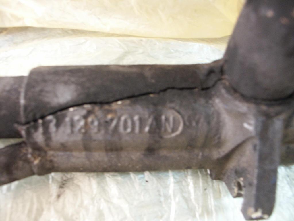

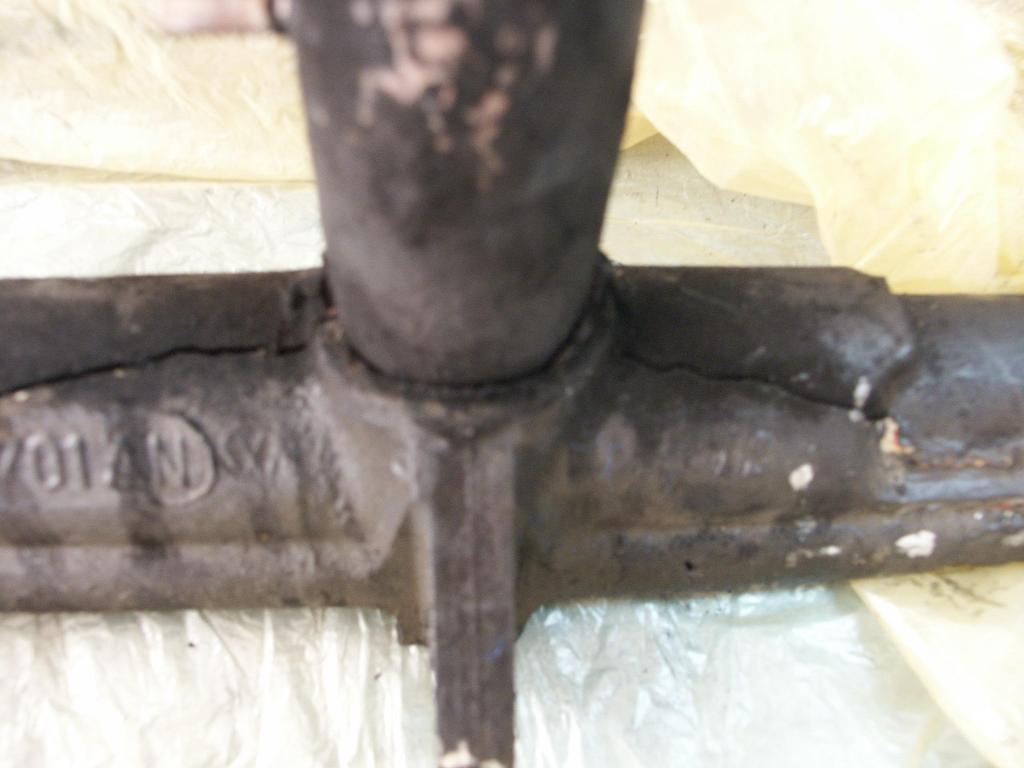

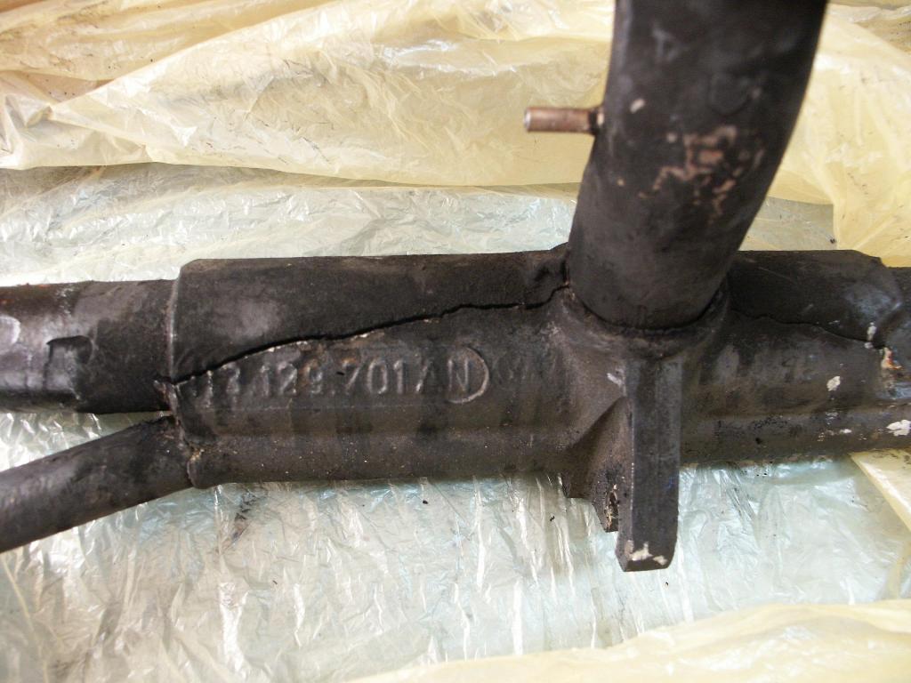

galeria e deja schimbata iar motivatia pt cele intamplate imi e cam formata in cap. as vrea totusi si parerile voastre sa vad daca coincid cu ale mele. va atasez si pozele cu obiectul vinovat.
galeria de admisie nu e afectata. este practic fisura in aluminiu si a fost afectata doar preincalzirea. asa ca intrebari pt cei care va stiti cu astea:
merge sudata?
oare rezista sau in scurt timp o sa revina la falnica fisura?
Pai de ce s-a spart, de fapt? Ai incins teava cu autogenul ca s-o cureti sau ceva de genul asta?
Dac-o sudezi, s-ar putea sa tina, de ce nu? Cica trebuie incalzita bine piesa inainte, ca sa nu mai crape dupa sudura. Clampane teava acolo in camasa aia sau e fixa, cit de cit? S-ar putea sa mearga foarte bine si asa.

nu a fost incalzita... cand am curatat preincalzirea asta vara am cam ciocanit-o cei drept dar finut nu cu barosul. m-am gandit pana si la varianta asta... dar totusi din vara si pana acum am cam mers si a si trecut ceva timp.
variantele gandite de mine au cam fost:
- por sau fisura din turnare care in timp s-a intins
- vibratii... dar... imi vine mai greu sa cred... asta eventual putea duce la propagarea fisurii mai usor si/sau rapid
- ciclurile si diferentele de temperatura
- ciocaneala mea de asta vara cand am curatat de calamina preincalzirea.
omul la care o duc la sudat numai cu chestii d'astea se ocupa si are si scule gramada. stie el ce tre sa faca. o sa va povestesc mai multe si pun si poze dupa reparatie. pana atunci.. mai astept si alte pareri...
