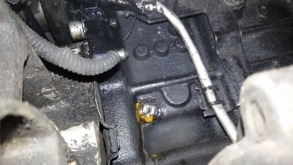

salut, stie cineva cu ce s-ar putea suda acea fisura? blocul este din fonta... si daca tine...daca merita! este pe partea cu racirea (antigel)!

Eu unul nu ma prind unde e fisura, nu imi dau seama din poza.
Daca zonele sudate sunt supuse unor forte mari in timpul exploatarii, mai bine schimbi blocul. Daca nu, poti incerca la cineva care are experienta in sudarea fontei. Vezi mai sus un nr de telefon. Fonta e unul din cele mai pretentioase materiale ... sansele sa tina sudura, oricat de bun meserias ar fi cel care o face, le estimez la vreo 50%. Eu am sudat un bloc din fonta cu electrod special din fonta si invertor  in curent continuu. Sudura mea tine, merg curent cu masina aceea. Din pacate nu sudez pentru altcineva, nu imi asum responsabilitati. In plus, ce a fost la mine, nu e o sudura supusa unor factori extremi de temperatura si presiune ... In locul unde am sudat, actioneaza doar o forta de forfecare. O fisura intr-un bloc de fonta trebuie cusuta cu blocul complet incalzit in prealabil la peste 700 de grade si sudura se face in imediata vecinatate a cuptorului, deci conditiile sunt extreme si calificarea sudorului trebuie sa fie foarte mare. Daca e un por intr-un bloc si curge antigel pe acolo, nu e o problema, se poate suda. Daca e o crapatura aparuta in urma unor socuri sau a strangerii incorecte a unui prezon, mai bine cauti alt bloc. Bafta.
Este un por, o gaura pe unde curge antigel, nu este foarte mare temperatura sau foarte mare presiune...! Am dus azi cuiva sa sudeze, m.a costat 250 lei...mi se pare mult pt ce por avea, dar sa speram ca tine si m.am bucurat ca nu am dat motorul jos! Nu stiu cu ce a sudat
'Meseriasii' si-au batut joc, au sudat cu co2, am luat azi masina, m-am pus sub ea sa vad ce lucru au facut ei si surpriza, incepuse sa pice...dupa aproximativ 4 km de mers...! Am fost inapoi si a urmat ce a urmat...m-am ales si cu unghiul de fuga dereglat...pt ca au umblat la planetara! Am inteles ca se mai poate suda cu inox...si mai sunt si unii speciali...daca stie cineva cum se numesc electrozii...!

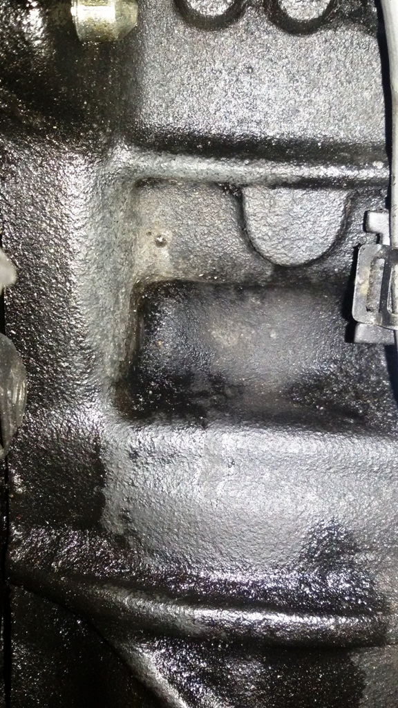

surprizele continua...atasez ceva poze cu lucrul baietilor...pivot prins decat intr-un surub :)
Am cautat solutie, am gasit ceva de la Bison, tot pe aceeasi baza ca Loctite-ul, insa astept sa polizez sudura, sa vedem ce mai ramane din acel por! Loctite nu gasesc, decat cel sub forma de picatura, dar garantat nu!
