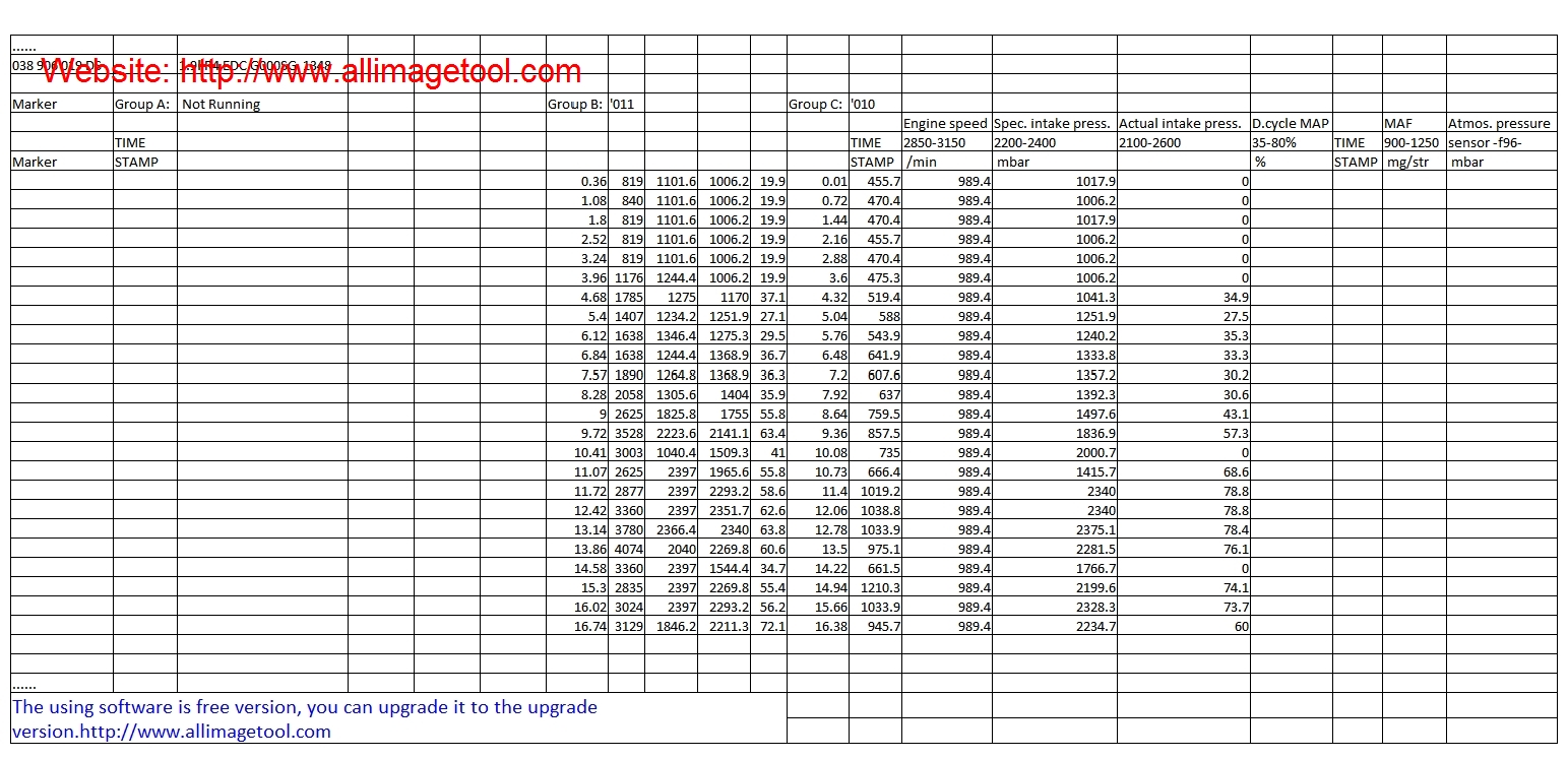

autoemocion57
2.0 TDI BKD stock
de curand am fost la al bundy, mi-a curatat MAPul. inainte citea niste valori cam aiurea, dupa curatare valorile erau mult mai bune (cel putin la relanti si la turatii joase).
probleme:
1. 3 erori pe modul engine pe care le am de multe luni bune. pur si simplu le sterg, reapar. chiar si acum dupa curatare MAP, au reaparut, desi mai rar ca inainte.
16485 - Mass Air Flow Sensor (G70): Implausible Signal
P0101 - 000 - -
Freeze Frame:
RPM: 1701 /min
Torque: 0.0 Nm
Speed: 57.0 km/h
Temperature: 18.0
2011 06 03 loguri GMR.xls

La turbina mi se pare ca agata geometria sau actuatorul pe la 2500 rpm. Ciclul N75 nu e liniar cum ar trebui ci are un minim pe la 2500 si apoi creste iar.
atasez si eu aici un log... il interpreteaza cineva ,please! :vwrullz:
Modificat de kao29
@gamer555: cumva ai soft la masina deoarece este foarte ciudat ce se intampla cu duty cycle si mai ales ca iiti intra in overboost zdravan de tot :)
da,am un soft... ce inseamna?
pop cristian
kao logul tau nu e bun deloc trebuie refacut dar si canalul 3 nu numai 10 si 11, dc nu stii cum gasesti pe site un tutorial
dar cand am facuit logul am selectat si grupul 003... despre ce e aici ce se poate spune? unde e tutorialul?
log r.txt
Modificat de kao29

georg_LOG-01-003-010-011.xls
pop cristian
logul e bun , ca si la toate dupa un timp debitmetrul oboseste ,la fel si al tau e putin mai obosit dar mai merge mult si bine
@andi B
nu am soft din ce stiu eu (personal nu i-am facut modificari). nici nu mi se pare ca ar trage mai bine ca alte masini de 140 cai. oricum, un soft sau upgrade la turbina e in plan si obligatoriu fac dyno inainte si dupa. probabil dyno ar fi singurul mod ca sa aflu daca am ceva soft, nu ?
Nu, poti afla si din logul in mers. Compari logul tau cu altele de la motor identic cu al tau (sigur gasesti in topicul asta) si te uiti la coloana specified de la turbina (grupul 011). Daca vezi valori marite la comparatie ai cip.
ar justifica log-ul un consum marit cu pana 0,5-1 litru in oras si 0,5 pe exterior
la injectoare valorile sunt (0.5/0.12/-0.38/0.14)
acceleratia e liniara, nu simt probleme la capitolul asa

@asap03 : mi-au confirmat si alte doua persoane specializate pe asa ceva care s-au uitat la log ca nu am soft. in schimb, am o problema cu un furtun crapat ceva, de aici si incarcarea mai grea a turbinei si ciclul ciudat. se pare ca si acel varf de presiune e ok pt BKD. exact o sa aflu marti cand ma duc la o inspectie a tuturor furtunaselor si tubulaturilor, o sa scriu rezolvarea, si eventual o sa atasez un log in mers dupa ce rezolv, pt comparatie (si pt mine, si pt altii care pot avea probleme similare).

Logul arata bine
