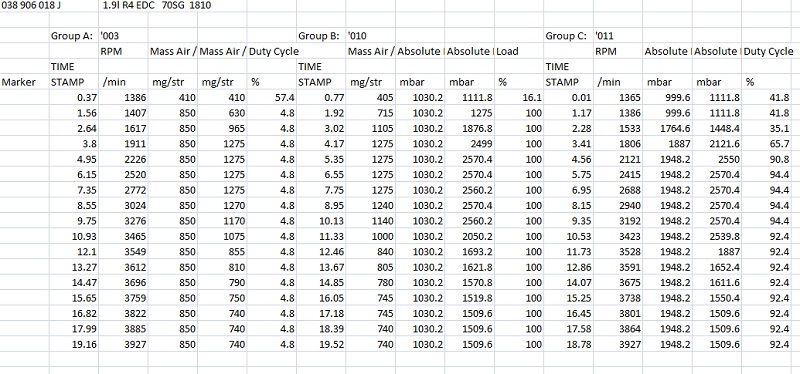

Un passat din 2003 1.9 Tdi 131 Cp + soft(150-160). Masina trage super. Nu am cuvinte. Dar din log, mi se pare presiunea prea mare? Sunt probleme si la debitmetru? A mai avut si intercoolerul spart sia cum e "lipit".
Nu cred ca debitmerul are ceva insa la ce presiune baga turbina eu nu mi-as lasa masina cu asemenea soft. Daca las un asemenea soft schimb si piese care sa suporte tuningul...
Modificat de divinewind
Pai asta e log de limp mode. Varf de presiune la 2,92 bari in conditiile in care se cere 2,38? Si apoi valorile alea de 94% la N75 cycle duc spre aceeasi concluzie. Turbina sau comanda ei e cu probleme ...
MasinaPoporului
Pai...nu isi ia limp deloc si masina trage super bine. Presiunea e clar mare 1.9 Bari.
Modificat de MasinaPoporului
Eu sustin ca e de la tuning. A tunat la ea pana la limita maxima. O sa crape ceva in timp fie ca e N75 sau altceva.
Parerea mea e ca nu e de la tuning, ci de la turbina e cu probleme.
Tuning-ul se vede in grupul 011, in coloana specified boost. Stock, pt. 131 CP, probabil avea undeva pe la 2,20 - 2,25 mbar absolut. Pt. a atinge 150 - 160 CP, tunerul a modificat mapa de boost si a pus 2,38 mbar absolut la WOT. Sau ceva de genul, cineva cu experienta in tuning ne poate spune mai exact.
Acuma asta nu inseamna ca valoarea actuala a presiunii nu trebuie sa o urmareasca pe cea specificata si sa o ia razna, chiar daca a fost marita putin ....
divinewind - tu zici ca sare asa de mult varful ala de presiune din cauza ca i-a fost marita valoarea in mapa putin?
Am inteles ca masina nu ia limp, ai spus-o din prima. Eu ziceam ca logul seamana foarte bine cu un log de limp. Si poate nici nu mai are multe pana ajunge si acolo. Verifica-i turbina si comanda ei.
Si e clar ca va crapa ceva/undeva din cauza overboostului daca nu se iau masuri.Pana se remediaza problema, spune-i sa nu mai mearga cu ea in WOT.
