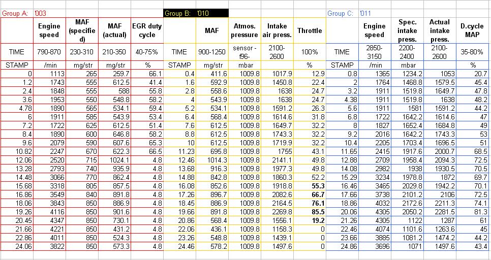

Am refacut logul acum cu turbina curatata , eu zic ca acum e bine,dar vreau si parerea voastra
logul e facut in treapta a 3 nu foarte lung dar destul cat sa se observe ce trebuie
dupa curatare turbina.csv.txt

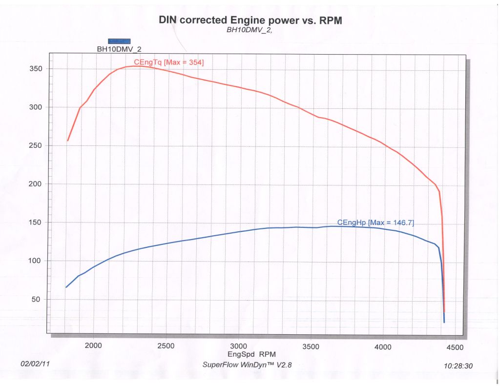

Ma poate ajuta si pe mine cineva cu interpretarea unui log in mers la un VW JETTA 1.9 TDI 105 CP DPF.
Masina are "chiptuning" modificat softul,pe DynoTest a iesit 146.7 CP si 354 Nm.
Masina trage foarte bine dar discutand cu cineva mi-sa spus ca am prea multi Nm pe ea si ca presiunea in turbo e prea mare!
Masina are 100.000 KM si tunningul facut la 40.000 KM ( nu am avut nici o problema pana acum la motor sau la ambreiaj)
Astept pareri a celor care se stiu pe tema asta....MULTUMESC !
LOG in mers jetta.xls.txt
post-66290-0-35151300-1297019847_thumb.j
@DMV - da, ai presiunea prea mare in turbina; un varf de presiune e normal daca se corecteaza din a doua citire si nu e foarte mare; la tine nu e cazul, nu se corecteaza prompt; probabil agata ori geometria ori tija actuatorului
@pamela200 - logul nu e concludent decat la WOT pe o plaja 1700-1800 rpm pana spre 4000 rpm; incearca sa faci asa in treapta 3
Modificat de asap03

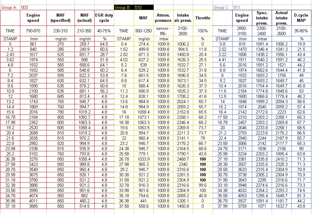

Postez primul log facut un mers de catre mine.Va rog sa va uita-ti peste el si sa-mi spune-ti daca e ceva in neregula.Va multumesc
New Text Document (2).txt

@ asap03 .....MS pt raspuns.....si Nm nu sunt prea multi?
  On 07.02.2011 at 16:17, LAURENTIU UTIU a scris:
Parerea mea este ca logul tau e bun.
@ l1v3
Turbina are un lag evident. Cand prinde din urma valoarea specificata si o depaseste, nu se mai corecteaza. Si cred ca si MAF-ul e cu probleme, cand e presiune destula in turbina, el tot citeste sub ce ar trebui.
Multumesc asap pentru raspuns. Cam la ceea ce mi-ai spus ma gindeam si eu, inafara de problema cu MAF-ul. O sa incerc sa merg o vreme mai turat iar apoi o sa mai fac un log poate ca scap de curatare. Mai am o intrebare, la ce diferenta intre presiunea specificata si cea masurata da limp?
Nu stiu ce sa-ti spun, eu am avut chiar si o diferenta de 320 mbar la WOT, care scadea dupa 3,4 citiri si masina nu-mi intra in limp. Cred ca pt. ECU conteaza si cat de repede poate corecta diferenta mare de presiune. Cu siguranta algoritmul de decizie nu e chiar asa de simplist si intra mai multi parametrii pe care eu nu ii cunosc...
am facut si eu un log in mers daca se poate uita cineva. Masina intra in limp mode cand fac depasiri si trebuie sa opresc motorul si sa-l repornesc pt a-si reveni. vw golf 4, 1,9tdi, 90cp, ALH
LOG-01-003-010-011.zip
Da ai probleme la turbina. Verifici actuator si curatare geometrie.
Ai si o eroare la scanare, care e eroarea?
Modificat de divinewind
Se vede o presiune prea mare pe la 2700 rpm, posibil sa-ti agate geometria sau tija actuatorului , iti intra in LIMP MOD?
Modificat de liviuplaton
