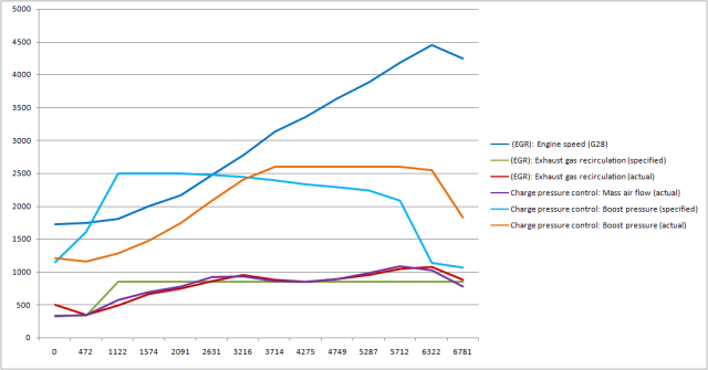

Masina: Golf 5, 2.0 TDI (BKD), tuning stage 1 + turbina upgrade la 2500 (facut de cipos).
Simptome: Nu mai trage bine mai ales la viteze peste 80-90 km/h, turbina suiera, daca ii dau f tare in ea timp indelungat -> limp mode.
Va rog daca ma puteti ajuta cu interpretarea, si cateva lamuriri in functie de aceste date, sa stiu de unde o apuc:
- turbina ar trebui reconditionata sau ar merge doar curatata?
- sunt si alte probleme (inafara de turbina) sa le verific mai intai?
Merci!
log-treapta3-all.csv log-treapta3-all-a.xls
Modificat de cata01
Ia limp pentru că ai suprapresiune destul de mare. Aici de obicei geometria este buba, deci în primul rând curăţată.
Apoi observ că ai şi o cantitate de aer măsurată de MAF foarte mare, mult peste valoarea specificată. Având în vedere presiunea mare este oarecum normal, dar parcă este mult prea mare. Aici ar trebui să verifici etanşeitatea tubulaturii între turbină şi EGR. Ar fi bine să vezi cât ai pe EGR off cu motorul turat pe la 1400-1500 rpm. O valoare mare ar putea să indice acest lucru.

Ref la aerul masurat de MAF, te referi la linia rosie? Cam pe unde ar trebui sa fie? am citit ce ai mai scris anterior in acest topic, dar nu m-am lamurit exact.
Ceva mai mult decât cere ECU (linia verde) și să se mențină așa și după 3000 rpm.
Ce mi se pare mie anormal e ca băiatul care ți a făcut soft, nu ți a ridicat și harta maf de la 850 la 1250. E normal să facă peste 1000 atâta timp cat ai soft pe mașină. Cat despre limp iei din cauză ca turbina nu descarcă presiunea.

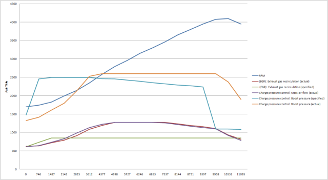

Revin cu update:
Deocamda nu am gasit unde sa dau jos turbina si sa o desfac, sa o curat, dar azi am incercat cu spray de curatat Turbo: Wynn's Turbo Cleaner.
Am facut apoi si test in mers treapta 3 si log. Va rog sa imi spuneti comparativ din grafice daca s-a schimbat ceva in bine/rau.
Din ce observ eu:
La MAF catitatea de aer masurata a scazut mai aproape de cea ceruta de ECU, dar presiunea in turbina pare ca a ramas tot mare ? pe unde ar trebui sa fie? Turbina este upgradata cu cea de motor de 2,5 L.
Acum accelereaza mai bine in treapta 3, de la 1800 RPM la 4000 RPM: 4,5 sec fata de 8 sec.
Suiera mai incet turbina si nu mai ia limp mode.

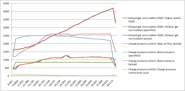

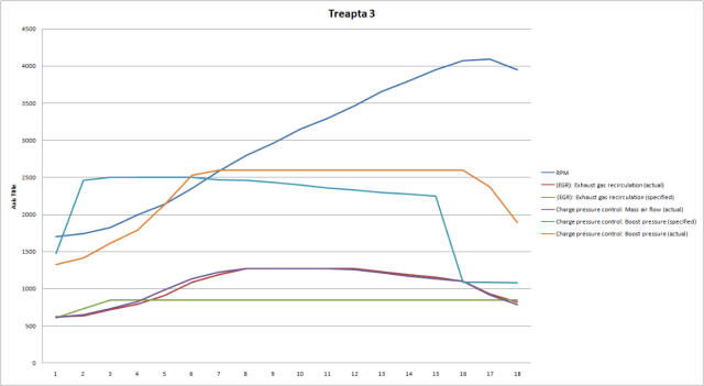

Azi am facut teste din nou si loguri in treapta 3 dar si in treapta 4. Dupa 3 teste in treapta 4 -> limp mode.
Daca fac mai multe teste consecutive, nu se manifesta identic, cateodata trage mai tare/mai incet, cateodata la rotatii mai sus/mai jos ... De la ce poate fi? geometria gripata, semi-blocata?
Treapta 3:
Treapta 4:
Modificat de cata01
În treapta 4 iei limp din cauză ca ecu citește o diferență mai mare de presiune pe un timp mult mai mare. De exemplu în treapta 3 ca să ajungi de la 3000 la 4500 durează 2 secunde în dreapta 4 ca să ajungi la aceleași ture poate durează 4-5 secunde. Soluția e să cureți turbina. Masă de aer nu trebuia să scadă. La o presiune de 2400 mb trebuie să ai pe maf cel puțin 1100 ( matematică pură ). La presiune de 800 900 de mb mașina trage ca una stok.
