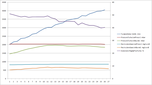

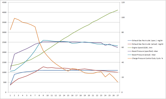

Logurile nu arată bine, dar mersul în şuturi şi limitarea nu cred că este din zona asta.
Logul în mers
Aer trece prin debitmetru suficient, dar nu prea ajunge în motor sub formă de presiune. Presiune este doar la începutul logului apoi nu prea. Situaţia asta poate să apară dacă ai o scăpare de presiune între turbină şi motor.
Se observă că turaţia este limitată la un moment dat, dar nu pare să fie din cauza presiunii (deşi ar fi fost normal să fie) pentru că Duty cycle (Acţionare ReglajPresTurbo cum apare pe grafic) nu are valoarea specifică pentru limp mode.

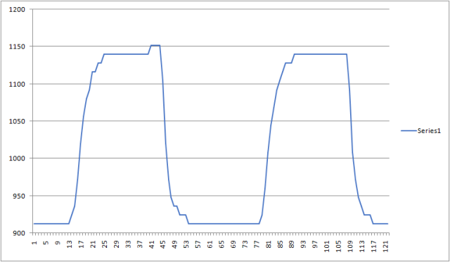

BS011
De aici reies probleme de vacuum şi/sau gripare geometrie. Ambele situaţii pot fi posibile separat sau concomitent şi sunt probate şi de logul în mers.

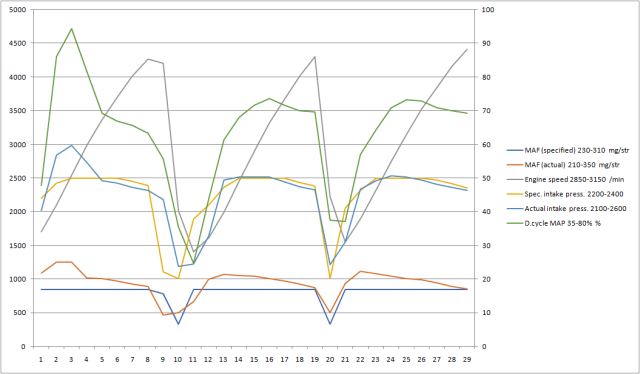

BS003
Nici ăsta nu arată bine. Valoarea maximă este ok, dar cea minimă indică o recirculare prea mică atunci cînd EGR este deschis la maximum. Cauze posibile: EGR nu deschide suficient (dar mă găndesc că ar fi apărut o eroare pe EGR), ţeava care aduce gazele înfundată.
Concluzia este că este posibil să nu tragă din cauza presiunii scăzute, dar faptul că merge în şuturi  nu cred că este din cauza asta. Dacă avea o recirculare excesivă, dar ar fi putut fi o cauză  pentru accelerare în şuturi (chiar am păţit-o pe pielea mea), dar la tine din cîte îmi dau seama nu se pune problema asta. Cel mai bine du-te la un mecanic bun care să facă nişte investigaţii mai amănunţite.

Din ce văd la logul în mers turbina nu face presiunea necesară decît pe la 4000rpm. Dacă reglajul turbinei este ok, aş zice că este o problemă de vacuum. Sunt 2 chestii care îmi ridică semne de întrebare. Una ar fi că ECU nu încearcă să corecteze presiunea, Duty cycle fiind relativ constant. A doua că MAF măsoară exact cît vrea ECU, dar uitîndu-mă în alte loguri de BRD de aici de pe topic observ că pe la toate este aşa, deci nu ne putem folosi de parametrul ăsta.

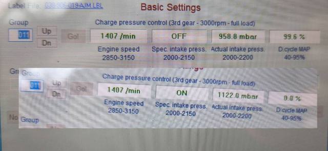

La logul BS011 observ că este cam mică diferenţa ON OFF 130mbari. Şi mai observ că indiferent de On sau Off tensiunea pe senzorul de la actuator este aceeaşi, nu sunt documentat asupra aspectului, dar nu prea cred că este normal.

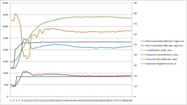

Logul în mers

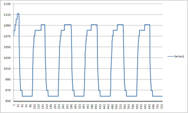

BS011

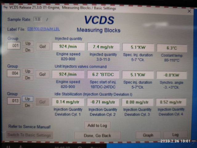

Nou posesor de Passat B5 an 2000, 1.9 TDI, 115cp, motor ATJ, 340000km. Mentionez ca am segmentat motorul, refacut planeitate si supapele, schimbat O-ringuri injectoare si tacheti. Vechiul proprietar a schimbat turbina cu una de AVB, zice ca este compatibila.
Masina nu trage cum trebuie si a crescut consumul, la prima pornire la rece scoate fum negru si are un miros intepator, nu sunt errori pe grupul motor.
LOG-01-003-010-011-TR3.CSV LOG-01-003-010-011 TR4.CSV LOG-01-011.CSV LOG-01-003.CSV

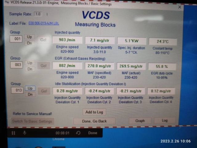

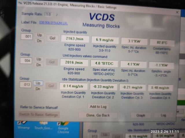

Problema nu pare să fie din zona turbină/EGR/MAF. După cum descrii pare a fi din zona distribuţiei, injectoarelor... Pune o poză cu grupurile 001, 004, 013.
Fă şi următoarea probă: înainte de prima pornire la rece scoate mufa de la senzorul de temperatură al lichidului de răcire. Observă dacă porneşte mai bine şi dacă mai scoate fum.
Multumesc pentru promptitudine si sfaturi.

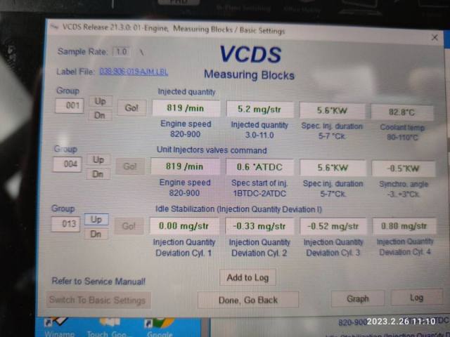

Revin cu concluzii. Dimineata am pornit motorul cu mufa scoasa de la senzorul temperatura lichid racire,(am observat ca releul de la buji a functionat o perioada mai indelungata de timp decat in mod normal) a pornit mai repede iar noxele la esapament nu erau cu miros intepator, mai degraba abur cu miros de gaze arse. (daca accelerez pe loc pana la 4000rpm scoate fum negru) Am uitat sa mentionez ca mecanicul care a montat injectoarele a pus vaselina pe O-ringuri, desi i-am spus sa puna ulei, a raspuns ca a facut zeci de chiulase asa si nu au fost probleme. In compartimentul motor am gasit un bilet cu schimbul de ulei Castrol 10w40 schimbat la 325000km, cred ca  uleiul nu respecta norma 505.01 PD, sa fie infundat catalizatorul sau turbina? Atasez poze cu grupurile 001, 004si 013 la pornire si dupa incalzirea motorului, am facut si un log pe grupul 001, 004 si 013
Multumesc anticipat
LOG-01-001-004-013.CSV

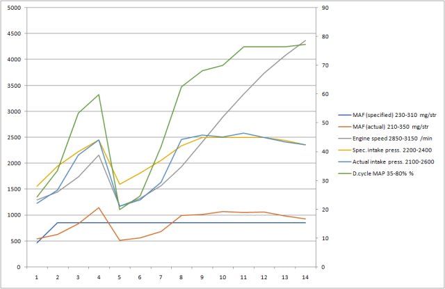

Parametrii par în regulă, Totuşi dacă mă uit mai bine la BS011 pare că turbina nu este prea bine reglată. Diferenţa între presiunea maximă şi cea minimă este de 244 mbari, ceea ce este mult. Ar trebui să fie cam 180 mbari cu motorul cald

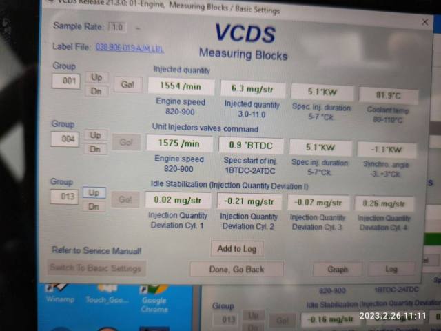

Nu înfundă catalizatorul sau EGR, dar nu este bun pentru motor. Motorul PD este destul de pretenţios la ulei (solicitări mai mari în zona axelor cu came, etc.) aşa că îţi recomand să schimbi uleiul cît mai repede cu unul care are aprobare (aprobare nu recomandare) pentru norma 505.01
Am marit avansul la +2.2 am obtinut pe grupul 001 la injected quantity 3.8 mg/str la relanti cu motorul cald, inainte aveam 4.9mg/str. Urmeaza sa fac teste in mers. La segmentarea motorul am schimbat uleiul cu norma 505.01-5w40

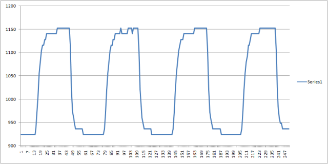

Ieri am obesrvat ca uneori dupa oprirea motorului se aude un bazait de la N18 si tine catva secunde, daca scot furtunul principal de vacum se opreste sunetul.

Se accelereaza in suturi (probabil că ai observat asta), nu face presiune mai deloc şi cantitatea de aer care intră în motor este foarte mică.
Accelerarea in suturi poate să nu aibă legătură cu presiunea şi canitatea de aer sau poate avea dacă cantitatea mică de aer este rezultatul unei recirculări parazite de gaze arse. Cantitatea de aer redusă poate avea o legătură si cu presiunea scăzută. Ar fi bine să faci şi celelalte loguri în basic settings.
Incearcă să blindezi EGR de probă şi să repeţi logul.

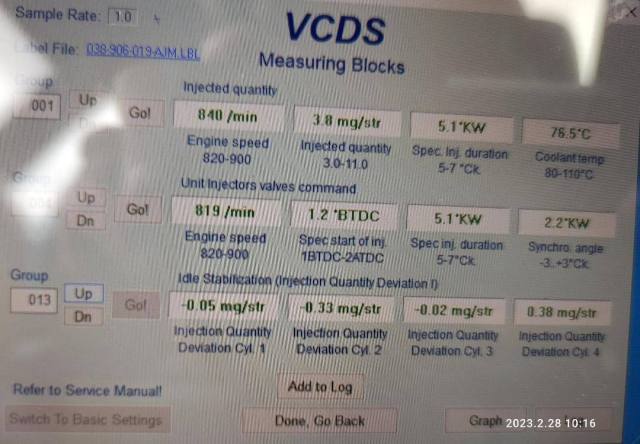

Revin cu concluzii. Am reglat turbina, acum cu motorul cald am diferenta de aproximativ 165mb, este bine sau mai reglez? Am curatat valva N18 si schimbat EGR-ul cu una AM deoarece stropea motorul cu vapori de ulei pe la gaurile de aerisire vacum. Am revenit cu avansul de injectie la 0 (merge mai liniar/round fara intreuperi si cred ca este avansul recomandat de VW pentru motor ATJ) La pornire nu mai scoate fum dar uneori se mai simte un miros intepator la esapament. Pe ruta Resita-Cluj-Resita apoximativ 650km am obtinut un consum mediu de 6%. Multumesc pentru sfaturi
