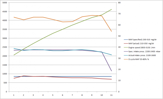

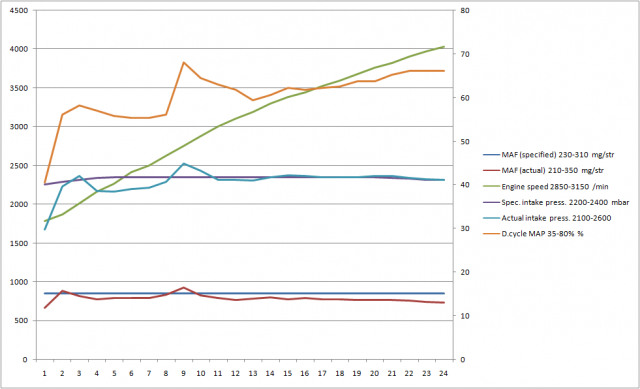

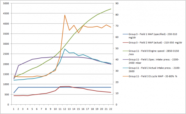

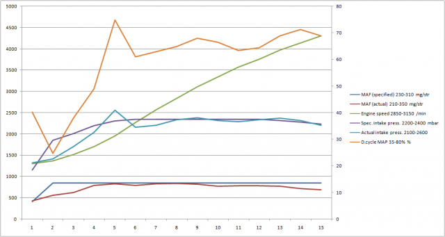

În tr. a 3-a arată ok (bine ai şi început logul de la o turaţie cam mare), dar în a 4-a nu prea
tr.3
tr.4

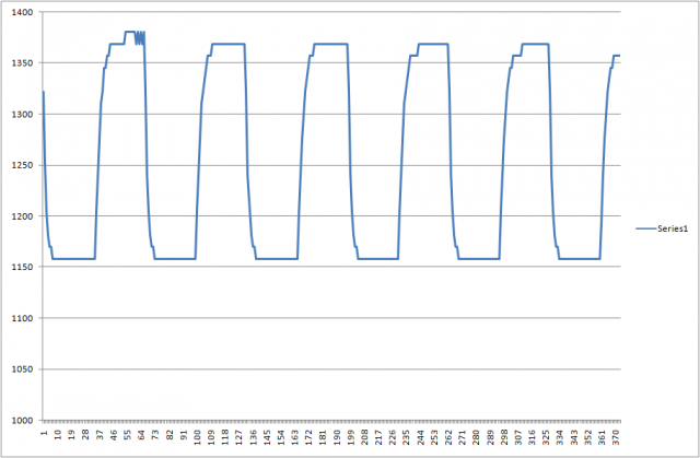

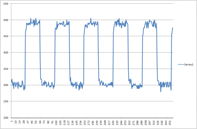

BS011
Diagrama este translatată cu vreo 170-180 mbari mai sus. Presiunea minimă ar trebui să fie puţin sub presiunea atmosferică (la tine ar trebui să fie puţin sub 990 mbari) dar este 1158. Iar diferenţa dintre on/off ar trebui să fie cam 180 mbari cu motorul cald, la tine este 210 mbari

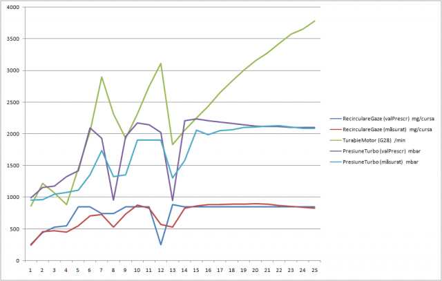

Logul în mers
În afară de presiunea măsurată care după spike are o cădere cam lungă se observă că Duty cycle stă la valori cam mari ceea ce ar indica un reglaj necorespunzător. În plus MAF pare cam obosit aşa cum am spus (la un MAF bun valoarea măsurată stă obicei peste cea prescrisă în condiţii de presiune ok). Dar asta eu zic să o laşi mai la urmă, problema principală fiind presiunea pe care o face turbina

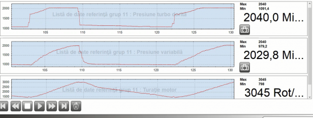

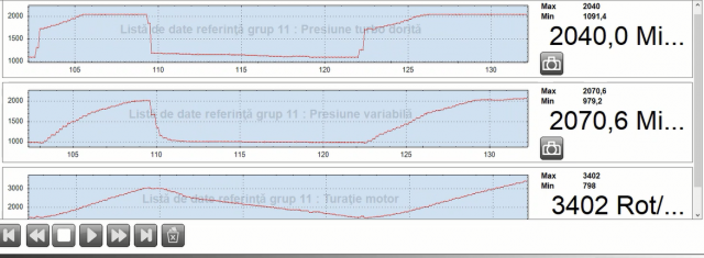

Salutare! Ajutati-ma intr-o problema. Golf plus 2007, 1,9 tdi, bls, turbo kkk. .
Am avut probleme cu turbo, fluiera de ziceai ca isi ia zborul, dar avea momente cand nu facea asta si motorul tragea normal.

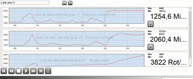

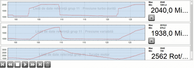

Am schimbat miezul turbo, curatat EGR, au disparut problemele, dar nu a avut timp mecanicul de reglajele noului turbo. Motorul trage , dar am un consum marit, mai ales in stil sport fata de inainte. Nu am nici o eroare . Nu am VCDS ci doar o clona de Autocom. Am umblat la tija actuatorului si nu reusesc sa obtin valori bune ale consumului. Cand trage bine motorul imi creste peste normal presiunea turbo la turatii peste 2500 si consumul, daca scad presinea nu are vlaga motorul la turatii mici dar scade putin consumul. Nu stiu daca a fost umblat la surubul stop. Ce pasi sa urmez ca sa aduc turbo in parametrii aproape normali ca sunt departe de casa.
