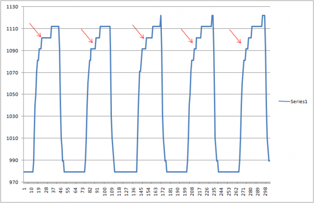

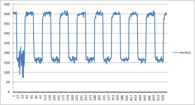

Am facut LOG pe BS003 si BS011. Imi poti spune care sunt concluziile avand in vedere ca din LOGul facut pe drum drept reiese ca nu prea face presiune turbina si care ar fi cauzele. Multumesc.
LOG-01-003-xxx-xxx_280421.CSV LOG-01-011-xxx-xxx_280421.CSV
Cred că la tine problema este de vacuum pentru că diferenţa On/Off este cam mică şi inconstantă, iar creşterea presiunii este sacadată (săgeţile roşii). Probabil în rampă arată bine logul deoarece creşterea turaţiei este mai lentă şi are timp să se acumuleze vacuum suficient ca să acţioneze geometria până unde este necesar
BS003- ok. Nu se observă scăpări de presiune, recircularea destul de ok, cam la limită, dar nu asta este problema acum.
Deci de verificat traseul de vacuum de la pompa tandem până la N75. De verificat şi membrana actuatorului ţine vacuum.

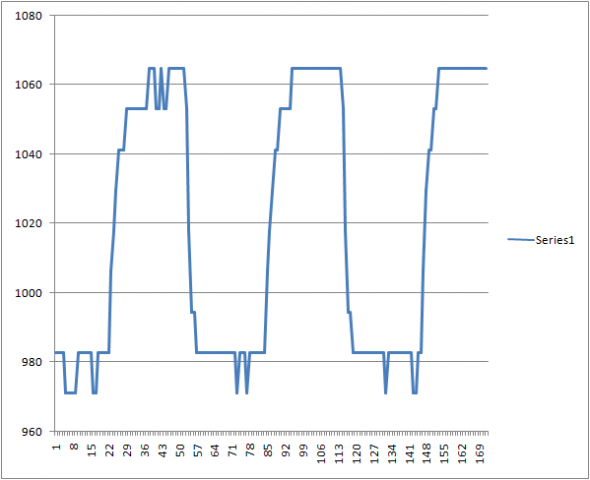

Am facut un log dupa ce am efectuat reglajele la turbina..
Este mai bine dar tot face presiune târziu. Scurtează o tură tija să vedem dacă nu se îmbunătăţeşte aspectul ăsta. Pune şi BS011 şi BS003, sunt mai simplu de făcut decât logul în mers şi valoroase ca informaţii. Numai cu logul în mers mergi cam orbeşte.

Destul de greu de spus. Din BS011 s-ar vedea că geometria cam agaţă. Când ai demontat actuatorul ai verificat dacă geometria merge cursiv, uşor, fără sunete dintr-un capăt în altul? Actuatorul a fost verificat dacă funcţionează cursiv atunci când in se aplică vacuum maxim?

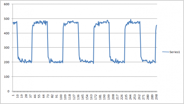

dar cred că este mai interesant ce se vede în BS003
valoarea maximă este cam mică, ar trebui să fie peste 450. Asta se poate întâmpla din următoarele cauze:
- MAF nu măsoară bine....nu cred pentru că la logul în mers indică ok
- aer fals tras după MAF.....posibil, verifică tubulatura dintre MAF şi turbină
- EGR murdar şi nu mai închide bine....posibil, dar în mers la presiuni mai mari nu se observă
valoarea minimă este prea mică, asta indică faptul că atunci cînd EGR este complete deschis intră mai multe gaze evacuate decât ar trebui, deci ai o recirculare prea mare. Asta nu are legătură cu faptul dacă EGR  este murdar sau nu ci cu alte cauze (obturări pe evacuare sau admisie, reglaj incorect al turbinei, etc)

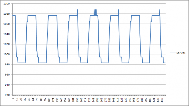

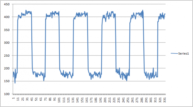

Era bine dacă făceai şi loguri pentru că tu ai problema aia cu recircularea mărită. Dacă ai de exemplu evacuarea semiînfundată viteza gazelor evacuate poate fi prea mică şi nici o turbină nu va face presiune, vei avea recirculare mărită, rezultă fum mai mult şi se va înfunda şi mai tare. Dacă recircularea mărită la tine ar avea drept cauză reglajul s-ar vedea ceva modificări în loguri, măcar asta să lămureşti. Alternativ încearcă să blindezi EGR pentru teste să vezi cum merge. Dacă faci asta fă şi logurile (inclusiv BS003 chiar dacă este blindat EGR) altfel nu prea avem  pe ce să discutăm.
Bs003 arată puţin mai bine, dar BS011 arată mai rău.
