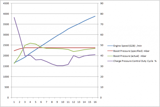

alinica2001
Dupa 3000rpm nu prea se simte pierderea de putere,dar nici nu am facut un drum exterior sa urmaresc comportamentul,dar la turatii joase este diferenta pozitiva.
Nu m-am putut abtine si am mai scurtat tija cu o tura,in opinia mea,masina trage cum nu a tras niciodata,bineinteles ca am facut si logurile,@lupo_bv inca o parere te rog,daca o las asa sau revin desfiletand o tura tija,multumesc.
LOG-01-003-010-011.CSVFetching info... LOG-01-003-xxx-xxx.CSVFetching info... LOG-01-011-xxx-xxx.CSVFetching info...
Eu zic să o laşi maxim aşa pentru că: spike-ul a început să se lungească, iar căderea de presiune începe să se manifeste de mai jos, duty cycle începe să scadă şi să se depărteze de valorile medii, recircularea începe să crească, în BS011 valoarea minimă nu mai creşte în schimb începe să crească valoarea maximă (asta duce şi la creşterea recirculării de fapt). Se vede treaba că lucrurile sunt destul de complexe pentru că logica îmi spunea că lungimea tijei nu ar trebui să influenţele presiunea maximă şi implicit recircularea, dar se pare că nu este chiar aşa
De amorul artei:))ai putea să o mai scurtezi o tură să vedem ce se mai schimbă şi după ce faci logurile să revii la situaţa asta sau precedenta, care îţi convine mai mult.
Cred că ăsta a fost cel mai documentat reglaj, merci pentru disponibilitate şi răbdare :icon_thumright:
Multumesc,nu sunt mecanic,sunt vanzator de piese auto,dar imi place sa studiez despre masini,mai mult ca sigur reglajul turbinei nu mi-l facea nimeni aici in oras si de asta am preferat sa invat  sa il fac eu cu ajutorul vostru,acum am dilema daca sa scurtez inapoi tija cu o tura sau sa o las asa.
Scuze,am gresit in postul anterior ma refeream la faptul daca sa lugesc tija  inapoi cu o tura sau sa  o las asa.
Mi se pare mai corect reglajul cu tija mai lungă cu o tură. Ăsta pare cam la limită.

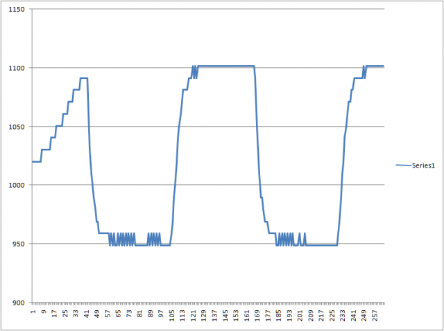

Salutare baieti !! Ma ajuta si pe mine cineva cu interpretarea logourilor la masina VW Touran, 2.0 TDI, 140 cp, 2008, nu are chip tuning. Cand schimb treapta 3 de viteza in sus , trepideaza un pic masina si pleaca mai greu parca nu ar avea putere si consumul marit de carburant nu trece de 7,9 % in afara, in oras cam 9-10 %.  Sper ca am executat bine logourile.
LOG-301-03F-10D-11E.CSVFetching info... LOG-401-03F-10F-11F.CSVFetching info... Log-Log BS 003 - BS 011.txtFetching info...

11:10:48 Group 011: Charge Pressure Control
  1386 /min  Engine Speed (G28)
  ON  Charge Pressure Control Status
  1009.8 mbar  Boost Pressure (actual)
  90.3 %  Charge Pressure Control Duty Cycle
1:11:00 Group 011: Charge Pressure Control
  1407 /min  Engine Speed (G28)
  OFF  Charge Pressure Control Status
  948.6 mbar  Boost Pressure (actual)
  9.9 %  Charge Pressure Control Duty Cycle
Este prea mică diferenţa. Cauză posibilă: probleme de vacuum sau geometrie gripată

Exact asta se vede şi în log. Pentru mai multe informaţii citeşte ultimele 5-6 pagini ca să înţelegi exact de ce este nevoie pentru o părere mai completă.

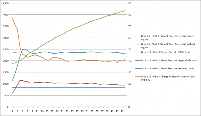

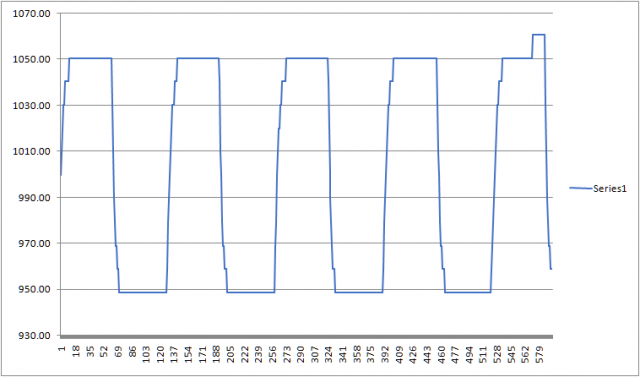

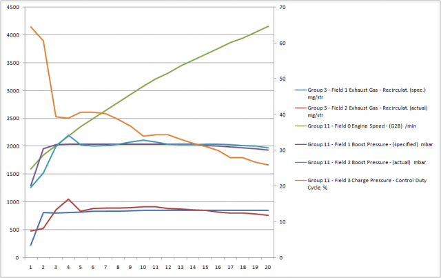

Am facut reglajul la turbina..atasez din nou log.ul pe canalele 3,10 si 11..
Mai ar trebui reglat ceva?
Multumesc frumos lupo_bv am sa caut pe cineva sa verifice toate traseele de la vaacum oricum am vazut ceva negru, ulei  pe cutia de viteze in zona debitmetrului.
Am facut log si pe masina sotiei VW Golf 5 , 1.9 TDI, BKC, 247.700 km asta trage nu gluma insa se aude un fasait la accelerare, folosita 80% oras. Daca doreste cineva sa ajute cu interprertarea. La acest Golf sunt urme vizibile de ulei pe traseul turbinei, a avut termostatul defect un timp. Eu nu ma pricep la mecanica deci va rog nu ma criticati.
LOG-01-003-BS003.CSVFetching info... LOG-01-011-BS011.CSVFetching info... LOG-33301-03F-10F-11F.CSVFetching info... LOG-444401-03F-10F-11F.CSVFetching info...
Logul în mers nu arată rău, este destul de ok.
BS011, cam mică diferenţa dintre ON/OFF, presupun că era motorul cam rece, dar dacă trage ok nu-i motiv de îngrijorare. Posibil să agaţe puţin pt că sunt ceva neregularităţi atât pe porţiunea urcătoare cât şi coborâtoare. Eventual să mai faci un log BS011 după ce o forjezi puţin şi să-l laşi ceva mai mult, vreo 7-8 cicluri on/off
BS003- recircularea este ok, nu pare să scape presiune, dar nu se ştie la presiuni mai mari dacă nu cumva se întâmplă asta (ziceai de fâsâit). Din loguri deocamdată nu se poate deduce sursa fâsâitului neavând pierderi de presiune (dacă pierdea între turbină şi motor valoarea maximă era mai mare, dacă ar trage aer fals pe lângă debitmetru ar fi mai mică). EGR posibil să necesite o curăţare (partea de jos a graficului, când este maxim deschis, nu prea este constantă de la ciclu la ciclu)
Treaba cu pierderile de ulei nu se poate deduce din  loguri, ţine de uzura axului turbinei şi dacă fâsâitul ăla seamănă mai mult a fluierat şi a apărut de la un timp ar trebui să fii puţin atent.

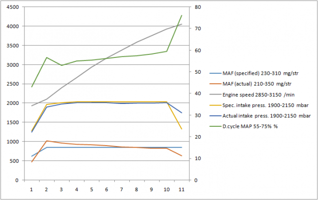

Atasez si eu niste log-uri (atat in mers, cat si pe loc), transformate de mine din csv in excel, precum si fisierul original in caz ca am scapat ceva.
Le-am transformat eu deoarece nu toate sunt cum trebuie (100% acceleratie), precum si pentru ca le-am grupat pe viteza a 3-a sau a 4-a, stiind cum au fost facute.
Masina in cauza este o Octavia 2 facelift 2009, 1.9 TDI motor BLS cu DPF functional.
Motorul trage trage bine, turbina nu fluiera, insa parca un pic consumul e cam mare. Ar mai fi un sunet, un fasait, oarecum deranjant, nemaiintalnit pe alte masini cu motor de 1.9 TDI, la acceleratii puternice imediate (doar in plaja 1600 rpm pana pe la 2000). O sa incerc sa fac si un filmulet edificator.
Multumesc anticipat!
LOG-01-003-010-011_25.04.2021.xlsxFetching info... LOG-01-003-xxx-xxx_25.04.2021.xlsxFetching info... LOG-01-011-xxx-xxx_25.04.2021.xlsxFetching info... LOG-01-003-010-011.CSVFetching info...
Sincer nu văd nici o problemă în loguri, chiar cred că pot fi luate ca exemplu. Poate că MAF oboseşte puţin peste 3100 rpm. Şi ce mă intrigă este faptul că deşi în BS011 diferenţa este de numai 100 mbari, logul în mers arată perfect. @DaLyR ce părere ai de treaba asta? Atât la el cât şi la colegul @chibitz, deşi diferenţa on/off este destul de mică logurile în mers arată foarte bine.
Deci treaba cu consumul s-ar putea să fie din altă parte: distribuţie, injectoare, etc.
Cu fâsâitul, nu ştiu ce să zic, poate că aşa face ea:)) Din loguri nu se prea deduce decât diferenţa aia mică on/off poate fi un semn de întrebare pentru o eventuală scăpare de presiune (ar trebui să se vadă şi în BS003 ceva dar nu se vede).

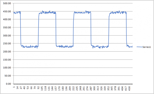

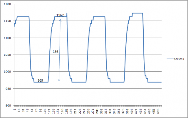

BS003
BS011

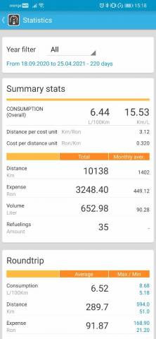

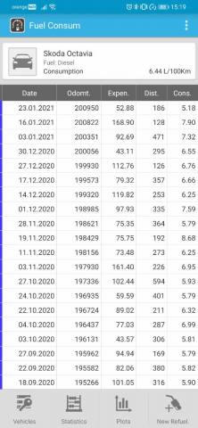

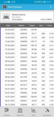

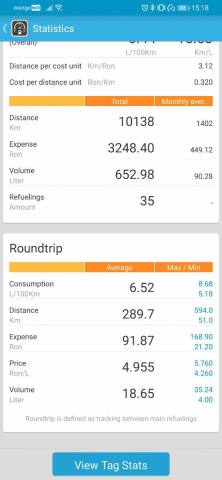

Legat de consum, media de la plin la plin e de 6,44 litri/100 km, după cum vedeți în imagini (printscreen dintr-o aplicație). Mi se pare un pic cam mult, 70% din distanța totală parcursă fiind făcută la drum întins, restul însă pe distanțe destul de scurte (2-3 km). Menționez că pe mașina anterioară, o Fabia 1 - 1.4 TDI BNM, media era undeva pe la 5-5,5 (folosită în același fel - același șofer, aproximativ aceleași trasee).

De consum nu ştiu ce să spun, dar ţi-ai cam răspuns singur

Salut..
Am incercat azi pe BS 11 sa reglez surubul limitator..
Cel mai mult a ajuns la 1099.9..l.am lasat in pozitia asta si dupa ce am montat tija aveam 1076.6 cu 982.9.

Am mai cautat prin acest topic AJM-uri cu BS011 relativ ok si multe am vazut sa fie cu diferenta gen de 100-130 deci cred ca este ok chiar si diferenta de 100+, dar problema e ca deja arata prea urat BS011-ul meu, momentan nu am timp, sunt mult prea prins cu proiecte si m-a si terminat psihic + ca am de rezolvat si capete de bara + bucse dupa care voi da jos actuatorul si voi verifica vizual si voi incerca sa dau jos rugina daca exista pe tija, asta ca sa nu intru la turbina... si voi verifica si daca paletii arata ok sau daca au joc dand jos tubulatura si din exterior, daca voi reusit.

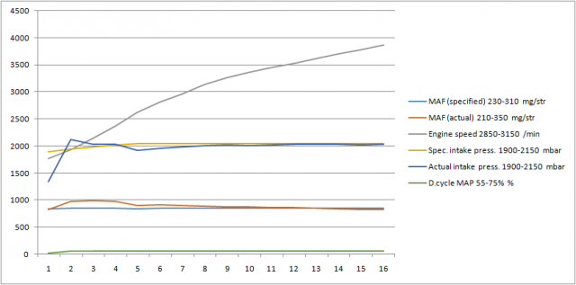

Am facut un LOG in mers la un Golf 4 1.9TDI 101CP AXR.
Expand
Destul de bine, probabil o uşoară gripare având în vedere spike-ul cam lung şi căderea de presiune de după. Face presiune de la sub 1800 rpm. MAF ok,  La un moment dat cred că ai mişcat piciorul de pe acceleraţie. Dacă eşti ferm convins că nu s-a întâmplat asta atunci ai o problemă cu senzorul de la pedala de acceleraţie.

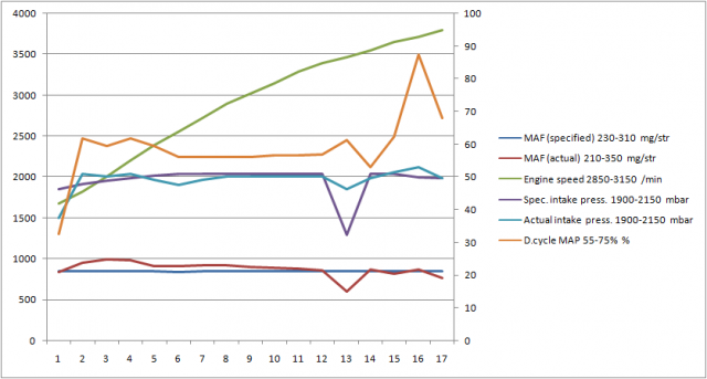

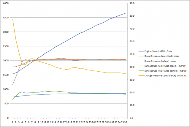

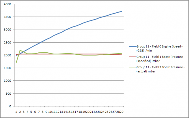

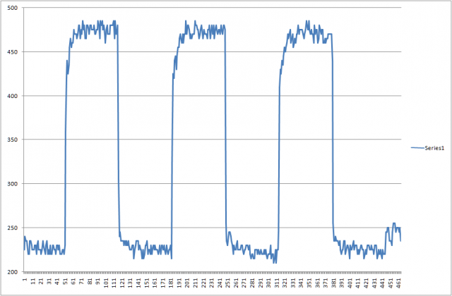

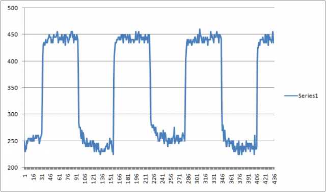

Refacut logul pentru ca ridicasem piciorul de pe acceleratie. Am facut 2 LOGuri, unul pe drum drept si altul in rampa. Poti te rog sa-mi spui daca este vreo problema. Ms.
LOG_Drum drept_270421.xlsxFetching info... LOG_Rampa_270421.xlsxFetching info...
Modificat de lupo_bv
eliminare quote postare anterioară
În primul rând nu mai da quote postării anterioare, nu este necesar şi nici regulamentar.
Interesant, pe drum drept nu prea face presiune, în rampă da.  Eu zic să-l luă în considreare pe ce de pe drum drept. Hai şi cu BS011  şi BS003  să vedem ce se observă acolo
drum drept
rampă
