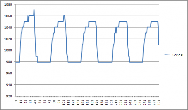

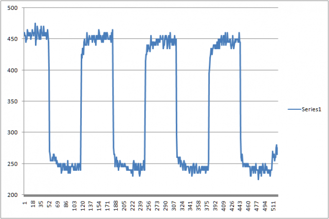

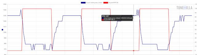

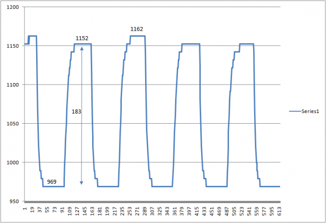

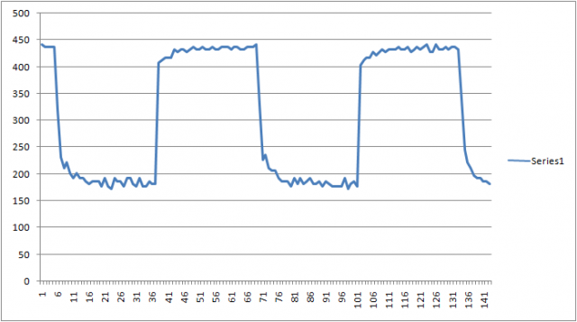

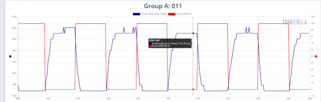

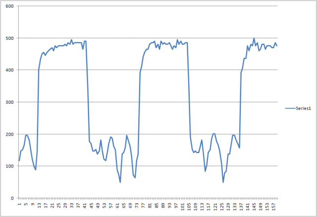

Am facut toate testele, am denumit fisierele in asa fel incat sa le recunosti, dar log-ul bs011 cu furtunul siliconic 3.0mm s-a intamplat ceva, nu inteleg de ce, e prea scurt si are doar un on/off.
Am facut inainte de toate un BS011 cu furtunul de silicon 3.0mm iar la final am facut cu unul de injectoare (din acela acoperit de material textil) de 3.2mm fiindca am cautat toata ziua si nu am gasit nimic de 3.5x2mm
Indiferent ca-i de 3.2mm sau 3.0mm BS011 a ajuns dezastru, m-am uitat cu oglinda si PAREA sa atinga, din pacate n-am avut ceva placuta de .1-3mm sau ceva de genul sa vad daca intra intre parghie si surub sa fiu sigur ca atinge, ca asa-mi dadeam seama 100% daca-i 100% atins surubul.
In loguri se vede clar cum de abia atinge 1071 dar in acelasi timp are si fluctuatii intre 1060 si 1070 cand este conectat direct.
Cand furtunul de la punctul 9 este conectat direct in N75 se vede ca, creste presiunea cu mai putine spikeuri si mai rapid foarte putin.
Cand furtunul este conectat din punctul 9 direct la actuator are foarte multe fluctuatii si totusi mi se pare mic 1071 cand timp eu cu pompa bag 1090/1101, sa nu faca vacuum cat trebuie pompa tandem?
Din logurile astea dezastruoase ce reiese?
Mie personal mi se pare ca ori nu face vacuum cat trebuie pompa tandem ori pierde in timp ce face (asta as putea testa cu pistolul de vacuum cu motorul pornit si BS011 pornit si sa verific vacuumul cat de stabil este, nu?).
Sau poate agata cumva actuatorul? Asta ca exclud cea mai mare problema care ar putea fi posibila, adica turbina in sine.
Culmea ca situatia s-a agravat doar dupa ce am luat N75 din dezmembrari si l-am pus inapoi pe al meu, dupa cateva ore dupa ce l-am pus inapoi N75-ul meu atunci a cedat N75 de s-a infundat si tot atunci a si scazut presiunea in BS011 si dereglat total...
Asa era inainte cu N75-ul meu cand inca era functional:
Iar acum:
Modificat de DaLyR
  On 17.04.2021 at 20:11, DaLyR a scris:
Expand
Da, este posibil sau  să piardă undeva înainte de punctul 9 sau pe traseul până la servofrână

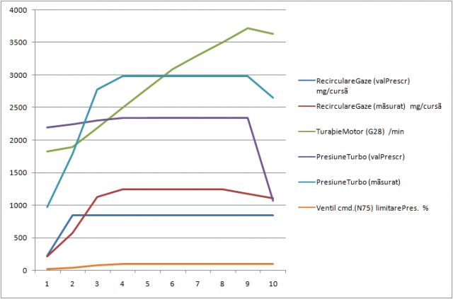

@vwsummer2009
Suprapresiune foarte mare, practic în fiecare log ai luat limp pentru asta, ar trebui să ai şi cod de eroare stocată.
Din BS011 nu reiese foarte clar care este problema, cel mai probabil geometrie ancrasată, dar poate fi şi N75. Ar trebui demontat actuatorul şi văzut cum merge geometria la mână şi dacă actuatorul face cursă completă şi liniară pe timpul BS011. Tot aici se vede că ai o diferenţă prea mare între ON/Off, s-a umblat la turbină cumva?
În BS003 se vede că ai o recirculare foarte mare, probabil că pe timpul EGR ON motorul avea tendinţe de oprire, posibil din cauza presiunii mari din turbină, dar mai pot fi şi alte cauze.
Multumesc frumos pentru raspunsuri! Saptamana viitoare se va verifica EGR-ul,turbina,traseul  furtunelor de vacuum,electrovalvele,Maf-ul,Map-ul,pompa tandem,etc.Voi reveni cu alte log-uri!Daca o sa primesc raspunsuri sau nu eu tot va multumesc.O zi buna!!!
PS: Daca mai aveti vreo sugestie ar fi binevenita!!!
Modificat de vwsummer2009
EGR nu pare să aibă probleme. Recircularea este mare când EGR este complet deschis, deci alta este cauza pentru care ajung gaze prea multe în motor.

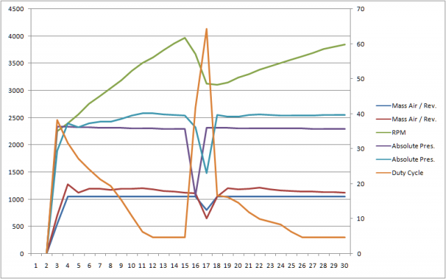

Atasez si eu un log in mers pe grupurile 003, 010, 011. Audi A6 2.0 Tdi, an 2007, 140 CP.
Uneori, random, masina scoate fum alb/cenusiu la relanti si in sarcina in special la cald si miroase a motorina nearsa.
Am verificat turbina, foarte foarte mic joc al axului stanga-dreapta si deloc fata-spate.
Nu am consum de ulei anormal, nici consum de antigel. Traseul intercooler - turbo verificat si e curat.
Masina are DPF off fizic si soft, trage bine, doar ma confrunt cu fumul uneori.
Ce am observat, la relanti, cantitate aer ( Mass air ) in Measuring blocks 285 mg, EGR duty cycle 66.4%, masina nu scoate fum. Brusc, EGR duty cycle 99.6%, cantitate aer 485 mg, scoate fum.
Valorile injectoarelor la relanti sunt:
-0.66 -0.09 0.26 0.49
Toate testele sunt facute cu motorul cald, acul de la apa la 90.
Mulțumesc.

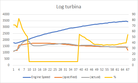

Logul în mers arată aproape bine, exceptând lagul şi căderea aia de după 3000 rpm. Oricum este mult mai liniar. BS011 cam tot aşa, BS003 este foarte ok.
@Denis Radosavlevici
Ceva probleme ai la turbină, dar nu cred că asta este cauza fumului
După cum se vede ai suprapresiune destul de mare, uneori eşti la limita limp-ului şi dacă nu ai luat până acum, mai devreme sau mai târziu o să-l iei. Cel mai proabil geometrie gripată.
  On 20.04.2021 at 8:18, Denis Radosavlevici a scris:
Expand
Când EGR duty cycle este la 99.6% atunci este complet închis şi prin urmare intră mai mult aer curat în motor (485mg faţă de 285mg), fără gaze recirculate, deci în condiţii normale atunci ar trebui să dispară fumul nu să apară. Dar în acelaşi timp se şi injectează mai multă motorină (ca să fie în concordanţă cu cantitatea de aer de 485). Deci problema pe aici s-ar învârti, injectoare, etc. Compensaţiile sunt ok, dar nu ştiu în ce măsură reflectă starea lor de sănătate.

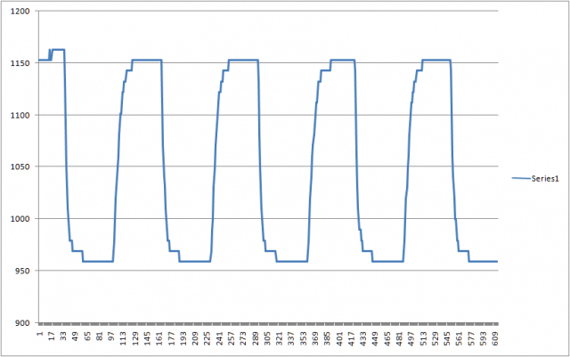

Update: in momentul in care mașina fumega la relanti, daca scot furtunul de vacuum din actuatorul turbinei se oprește si fumul instant.
Posibil din cauză că scoţând furtunul vanele geometriei se deschid, deci scade presiunea şi implicit cantitatea de aer trasă de turbină prin debitmetrul. ECU vede o  cantitate mai mică de aer şi micşorează cantitatea injectată. Este doar o supoziţie. Încearcă să faci şi BS011 şi BS003. S-ar putea să iasă genul ăla de loguri pe care nu ştiu să le interpretez, dar încearcă să vedem poate dă vreun indiciu.
Sau dacă nu dă să facă log pe 3-10-11 şi tu fă de câteva ori la interval de vreo 5-6 secunde manevra cu scoaterea furtunaşului de vacuum când scoate fum să vedem ce se modifică în log.

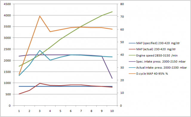

Salut, mersi pentru reply. Am reusit varianta a doua, log la relanti si am cuplat/decuplat furtunul in cauza la ~5 secunde. Se modifica presiunile din ce observ.
Venind astazi de la serviciu, am impresia ca nici nu mai "trage" ca si pana acum. Limp nu ia.
De altfel, corectiile injectoarelor se injumatatesc in momentul in care scot furtunul.
LE: in sarcina scoate fum si cu vacuumul din actuator scos.
LOG-01-003-010-0111.csvFetching info...
Modificat de Denis Radosavlevici

Se vede că creşte presiunea dar nu creşte cantitatea de aer. Deci motorului tău nu-i place nici cantitate de aer mai mare nici presiune mai mare

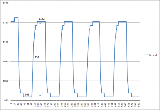

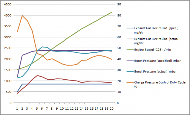

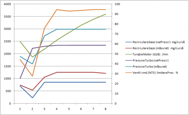

@Alin30
Eu zic că este mai bine, graficul începe să arate cum ar trebui: la WOT duty cycle sare pentru scurt timp spre maxim, apoi revine la valori medii, ai un spike puţin cam lung dar nu cred să fie o problemă, presiunea măsurată o depăşeşte pe cea prescrisă sub 2000 rpm deci s-a redus lag-ul. Ar mai fi problema cu căderea aia de presiune peste 3000 rpm
BS003 este foarte ok, nu s-a modificat în urma reglării tijei (aşa şi trebuia)
BS011 Aici putem vedea exact ce s-a întâmplat după scurtarea cu o tură a tijei: presiunea maximă a rămas la fel, cea minimă a crescut cu 10 mbari, dar după cum vezi modificarea asta care pare mică are o influenţă destul de mare asupra comportamentului în mers
 logul precedent
Ca o concluzie: dacă vrei să te mai joci poţi să încerci să o mai scurtezi cu o tură....ar fi interesant, dar dacă îţi place cum merge o poţi lăsa şi aşa pentru că de căderea aia de presiune nu cred să scapi (posibil să fie o uşoară gripare a geometriei pe o anumită porţiune). La mers cum se simte: este mai vioaie în turaţii joase? ai pierderi de putere peste 3000 rpm?
Multumesc mult,mi-au fost de mare ajutor sfaturile tale asa am reusit sa reglez turbina si sa o aduc cat de cat in parametri,masina se comporta mult mai bine,mai ales la turatii joase este difrerenta foarte mare,inainte la  WOT motorul "huruia" infundat si pleca mai greu,acum merge bine sunt multumit,ma gandisem si eu sa mai scurtez cu o tura tija sa vad comportamentul ulterior,oricum acest motor a fost o provocare BMP cu toate problemele bine cunoscute.
