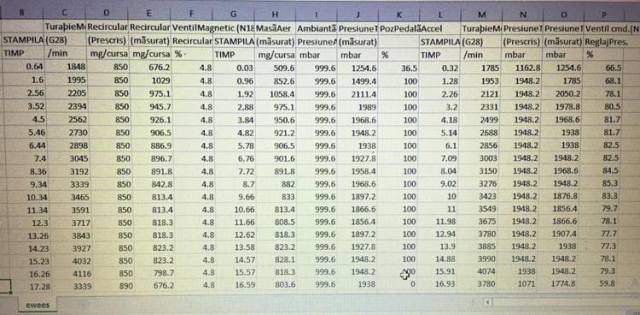

Salut am facut niste masuratori cu vcds la presiune turbo si nu stiu n75 e bine avea furtun spart lam schimbat. Incepe cu viteza 1 a doua poza e viteza 3. IMG-20210103-123708.jpg
Acu are presiune buna? Imi tot dedea eroare n75. Motoru este 2.0 cr cbd 110cp e buna presiunea asta? Se poate spune daca are remap.
Modificat de Golffan
Ataşează logurile aşa cum le-a salvat vcds-ul în format *.csv fără să le faci nimic.
După cum se vede face presiune târziu. Cauzele le găseşti citind ceva mai în urmă pe topic. Restul întrebărilor nu faca obiectul acestui topic. Caută puţin pe aria TDI  şi vei găsi topicele potrivite

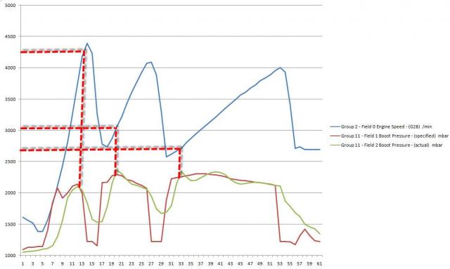

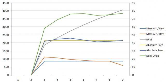

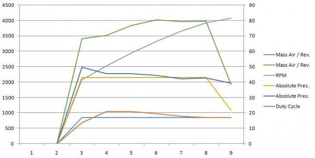

Va salut cu respect. Revin și eu cu o veche problema de anul trecut cu limp mode și presiune scăzută cu eroarea de negativ. Am verificat tot ce se putea cum mi a zis  colegu și pana la urma am zis sa schimb turbina, cu una de la dezmembrări după ce am luat o am văzut ca era umblat la tija. Am luat un vacumetru și am reglat o sa facă cursa întreaga pana la șurubul de stop la 18hg. Acum nu știu sigur dacă sa umblat și la acel șurub. Însă cu aceasta turbina presiunea vad ca e prea mare în schimb în bs11 da bine. Întrebare sa mai strâng șurubul de stop? Și cât timp accelerația e 100%  tija sta permanent ridicata la maxim sau se reglează în funcție ce presiune cere ecu. Atasez logo-ul  în mers, e ultimul de Jos ca cel de sus e ala vechi nu știu de ce sa salvat peste el în accesi pagina și logo-ul bs 11 cu motorl la 90 de grade. Va mulțumesc cu respectLOG-01-003-010-011.csv
LOG-01-011-xxx-xxx.csv
Salut!Mai lungește tija!In bs 011, turbo of sa fie cu~100-200mb sub presiunea atmosferica!Atunci nu o sa mai ai presiune mare în log.
Asta dacă turbina este în regula și nu agata geometria.
Nu. Tija stă lipită de şurubul de stop numai pe timpul BS011 când este pe On şi pe timpul BS003 (permanent pe timpul testului). În rest stă undeva într-o poziţie intermediară în funcţie de cerinţa ECU (reflectată în Duty Cycle care la o turbină reglată bine şi care nu are alte probleme trebuie să stea relativ constant în jur de 50-60% cu un spike la început când apeşi pedala 100%).
Întâi reglează lungimea tijei cum a scris colegul mai sus şi vezi după aia ce se întâmplă.
După fiecare reglaj fă toate cele 3 loguri (şi BS003) altfel nu ştii unde să te întorci când iese prost.

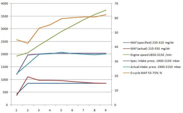

Am atasat log-uri maf si egr.
Ar putea fi egr-ul chiar daca nu imi da eroare?

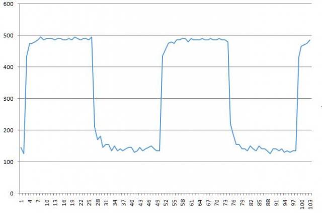

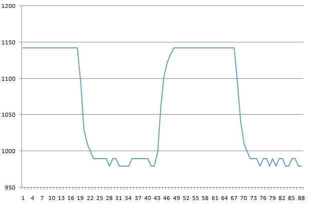

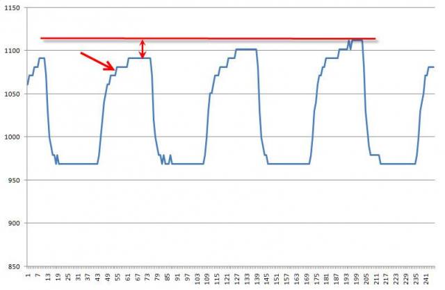

Sunt făcute bine logurile (poate la logul în mers ar fi fost bine să apeşi acceleraţia la podea mai devreme, dar este ok şi aşa. BS să le laşi mai multe cicluri de on/off.), dar nu ne-ai spus ce ai făcut la turbină.
Logul în mers este mai bine, a scăzut suprapresiunea, iar Duty cycle s-a îndepărtat de zona limp-ului. Ar fi loc de mai bine
La BS011 presiunea minimă a scăzut puţin sub atmosferică ceea ce este ok, diferenţa dintre on/off a rămas aceeaşi (dacă este să dau cu presupusul cred că ai lungit puţin tija)
BS003
Aici lucrurile stau cam la fel

Ar trebui să faci logul cu acceleraţia apăsată la podea în plaja 1700-4000 rpm, aşa cam greu de estimat. Dacă ai avea acces şi la BS003 şi BS011 ar fi perfect
Presupun că nu prea trage până în 2300-2500 rpm. Cam asta se vede din logul în mers
Din BS011 ar reieşi o problemă de vacuum. Este prezentă doar pe turbo nu şi pe EGR, deci ar trebui în primul rând furtunaşele aferente capsulei vacuumatice a actuatorului turbinei (verifică şi dacă ţine vacuum membrana)
EGR, MAF ok
