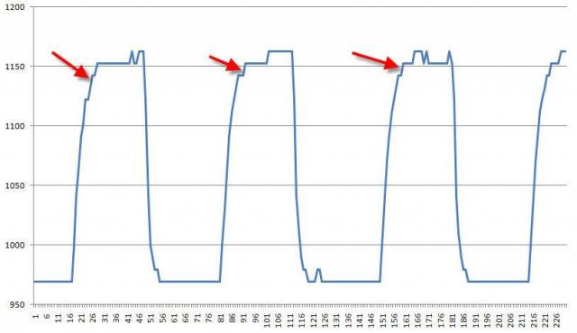

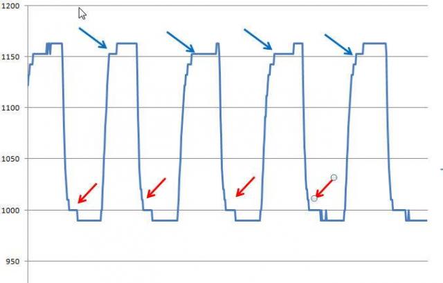

În BS011 se observă atât probleme de vacuum (săgeţile albastre) cât şi de geometrie ancrasată (săgeţile roşii). Problema poate fi numai de geometrie ancrasată, dar eu zic să verifici vacuum-ul prima dată

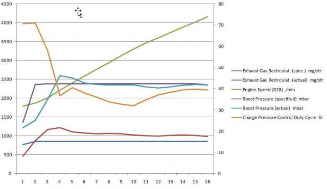

buna ziua,am un sharan 1,9 tdi 2001,sw cans mi-au schimbat garnitura de chiulasa parca nu mai trage ca inainte.am facut log in mers,va rog sa ma ajute cineva cu o interpretare,egr e anulat pana va fi dat jos si curatat.va multumesc anticipat
LOG-01-003-010-011.xlsFetching info... LOG-01-003-xxx-xxx.xlsFetching info...
Salutare, am adaugat un log de astazi din treapta 3.
Ceva ciudat pe aici ?
Intreb pentru ca sunt anumite momente in care masina are fum albastriu pentru o perioada scurta de timp, iar la relanti exista o oscilatie / trepidatie
log treapta 3.csvFetching info...
@teodor72Logul în mers nu prea arată bine: presiune cam târziu, un spike mare şi lung după care o cădere de presiune. Probabil geometria, dacă făceai BS011 poate se vedea ceva. MAF este ok. De ce ai făcut BS003 dacă EGR  este anulat?

Da, logul tău:)). Dacă te uiţi la ultimele postări o să vezi că nu prea este genul de log pe care îl aşteptăm pe topicul acesta. Aşa din ce se observă face presiune târziu spre 2500 rpm. Citeşte Recommended posts

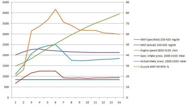

Ca să-ţi dai seama cum merge geometria, tija trebuie separată de geometrie pentru că actuatorul are şi un arc şi nu-ţi poţi da seama. Nu prea avea ce să deregleze la turbină decât dacă nu a avut mecanicul vreo curiozitate şi să fi umblat la reglaje. Verifică în primul rând vacuum-ul. Dar cel mai bine fă un BS011
Valabil pentru toată lumea: evitaţi să folosiţi butonul ăla de Quote/citare. Folosiţi-l doar dacă vă referiţi la o postare destul de veche. Dacă este cu una sau două postări mai sus nu are sens. Puteţi să-l folosiţi şi pentru o postare mai recentă dacă vă referiţi la un anumit aspect (cum am făcut eu mai sus). În rest folosiţi @ înaintea nickname-ului
Nu trebuie convertit, îl recunoaşte office.
Se observă nişte posibile probleme de vacuum, vezi săgeţile.
Posibil să ai şi ceva probleme de etanşare a tubulaturii de pe admisie între turbină şi motor. Din BS003  se observă că prin MAF trece mai mult aer decât ar putea să intre în motor
În primul rând ai nevoie de un manometru de vacuum cu care să verifici dacă pe timpul Turbo On ai -600-700 mbari la actuator şi apoi să verifici toate îmbinările tubulaturii de admisie.
