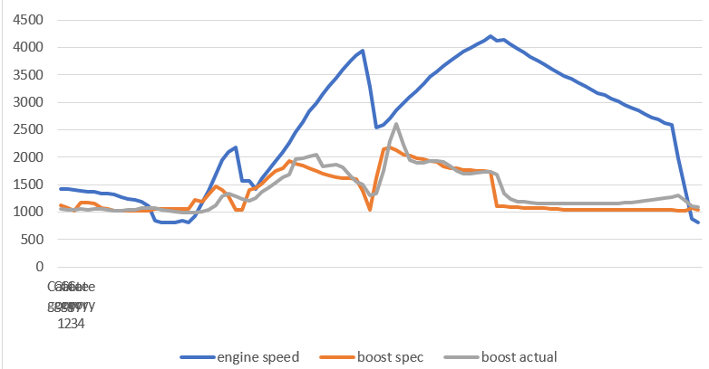

In weekend am facut niste teste pe turbo , pentru ca mi se pare ca nu trage asa bine , mai ales la turatii mici  .
Pe grafic se pot vedea accelerari de la 0 - 100 km/h in treapta a 2-a si a 3-a (turatia pana la 4000 rpm). Linia verde e presiunea specificata si linia galbena e presiunea masurata.
Am mai adaugat si 2 fisiere de date pentru 2 accelerari similare. Pentru clarificari : am facut testele cu masina in afara localitatii pe un drum putin circulat.
L.E. Am pus datele din al doilea log .cvs in grafic
Intrebarea mea este daca turbina functioneaza corect ?

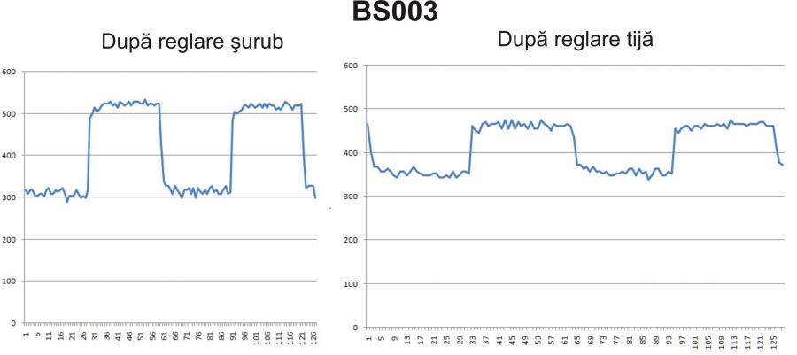

După cum spune colegul @evolkswagen şi după cum scrie şi în tutorialul de AICI după fiecare intervenţie asupra şurubului trebuie să se intervină şi asupra tijei. Faptul că nu este în regulă se vede şi din BS003 unde se observă că atunci când EGR este deschis intră prea mult aer. Poate să fie din cauza şaibei cu gaura redusă, dar dacă logul este făcut în aceleaşi condiţii cu cel vechi tot este o diferenţă. Pun aici atât logul vechi cât şi cel nou în BS003.
Vechi
406407059_3-3-201911-16-03AM.jpg.5df6cdd66921da8b74ff69357022b3ce.jpg.fe9fee642fe509ed6c8b37588f250527.jpg
Nou
După cum vezi ceva s-a întâmplat atât în partea de sus unde a scăzut cantitatea de aer care intră cu EGR închis complet, dar şi în partea de jos unde cu EGR deschis intră mai mult aer. După ce reglezi tija vei vedea că se vor modifica şi valorile astea.

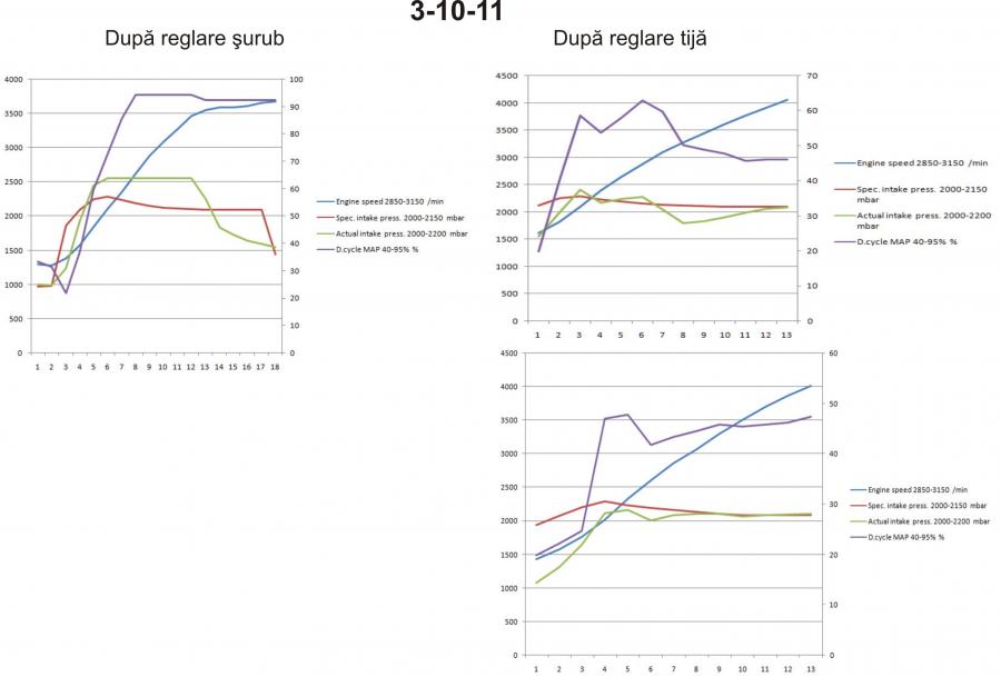

Dacă se umblă numai la şurub nu are cum să scadă presiunea mică (tija stă sprijinită pe şurubul de stop numai când este acţionată la maxim deci când vanele sunt închise şi presiunea este maximă ). Afirmaţia de acolo cred că este valabilă numai împreună cu fraza următoare care spune că orice intervenţie la şurub cere şi o intervenţie la tijă.

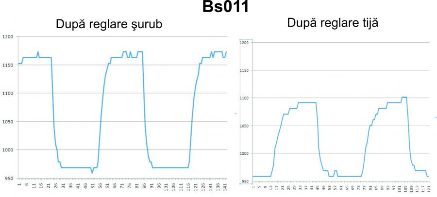

Hai să vedem ce s-a întămplat după ce ai umblat la şurub şi după ce ai lungit tija cu o jumătate de tură. După cum vezi diferenţele sunt destul de mari
Aici se vede că te-ai îndepărtat de limp (linia mov), iar presiunea este aproape ok (linia verde). Primul grafic arată ceva mai ok, al doilea parcă ar fi ceva lipsă vacuum, dar poate nu au fost făcute chiar în aceleaşi condiţii
Aici se vede că nu prea a influenţat presiunea mică în schimb a micşorat-o pe cea mare. Nu prea îmi explic, dar dacă o jumătate de tură a avut efectul ăsta îţi dai seama 4 ture....Stau şi mă gîndesc dacă nu cumva ar fi trebuit să umbli doar la tijă, nu şi la şurub. Acum diferenţa este de aprox 120 mbari care este cam mică, nu prea arată ok mai ales partea crescătoare (poate probleme de vacuum, nu-mi dau seama exact)
Şi aici s-au întâmplat modificări în sensul că partea de sus a ajuns unde ar trebui, iar partea de jos probabil că arată aşa din cauza şaibei (ar trebui să fie pe la 200 şi ceva). Cred că ai putea să o scoţi acum.
