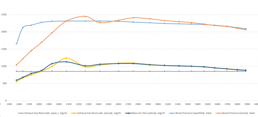

Salut. Uneori , la drum lung apare aceasta eroare.Se aprinde spirala si masina intra in limp mode. Daca opresc si repornesc masina, eroarea dispare, masina trage din nou.
Am facut log in mers pe grupurile 10-11. Atasat este log-ul. ( poate nu este facut bine...sunt mai multe grupuri deodata etc ) Daca totusi se pot culege ceva informatii, astept pareri.
Este vorba despre un vw passat 2.0  , an 2007 BMR cu dsg.

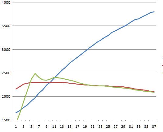

Salut.
Atasez si eu un log de pe un Golf 2.0 BKD. Nu stiu sa interpretez exact graficele, dar mi se pare dubios ca EGR nu urmeaza curba specificata, e similara cu cea de la MAF. Ma gandesc ca e un furtun de vacuum sau EGR blocat.  De asemenea, am impresia ca turbina intra putin cam brusc in jur de 2100rpm, nu sunt sigur daca e normal, am masina de aproximativ 5000km.
Graficele sunt facute in treapta a 3-a, respectiv a 4-a.
image.thumb.png.14c9c7311756ea9ca4cfdc89785901f1.pngimage.thumb.png.3cce5f9549ce2e8da1a032c8f114175c.png

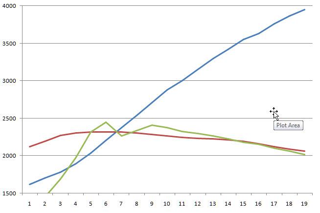

Ma poate ajuta cineva cu interpretarea log -ului pentru a gasi solutia la problema limp modului cand e motorul rece si ajunge pe la 3000 rpm? Dupa restart trage iar o perioada. La inceput eroarea aparea foarte rar(1-2 an), acum apare de fiecare data cand e motorul rece si incerc sa urc un deal. Ieri a  aparut si dupa ce a ajuns la 90C temperatura. Am un passat AVB 101CP.
Sunt binevenite si eventualele sugestii de diagnoza pt a identifica problema.
Multumesc anticipat!

Suprapresiune cât China (linia verde faţă de cea roşie, compară puţin cu graficele de mai sus care sunt cât de cât ok). Cel mai probabil geometria blocată, eşti tot timpul la limita limp-ului (Duty Cyle din gr.11 are tot timpul valori peste 90%). Pt. mai multe detalii vino şi cu BS003 şi BS011

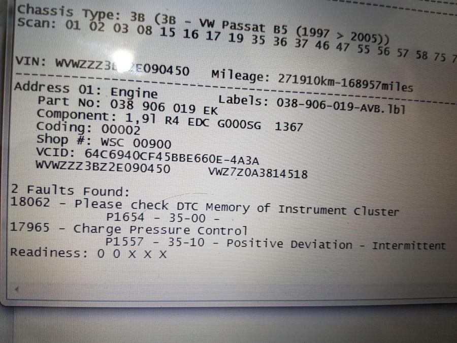

Salutare lupo_bv,
Salutare baieti,
Problema este ca si la majoritatea celorlalti, limp_mode-ul
Masina: VW Touran / 2003 / 100KW / 136 CP
Am atasat fisierele cu BS 003 / BS 011 - Static si BS003 si BS 011 in mers.
Mentionez ca am curatat EGR / Turbina / conducte intercooler,  Verificat senzori MAP / MAF, totul pare in regula ...
dar Limp Mode dupa 3000 RPM.
De asemenea dupa montarea turbinei inapoi pare a se auzi un sunet ca si cum ar trege aer fals, desi m-am uitat la toate conductele, colierele,
suruburile pe care le-am desfacut...
Daca aveti vreo ideea, ce sa mai verific, raman recunoscator.
