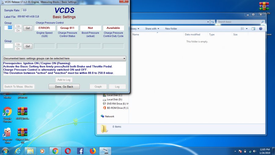

Salut! azi am facut log-uri cu acceleratia la podea cu mufa scoasa/bagata, iar la basic settings nu ma lasa imi da eroare si la 3 si la 11  nu stiu de ce,atasez si print screen

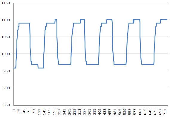

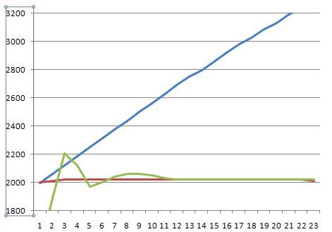

În realitate acceleraţia a fost la podea între 2184-3192. Am făcut graficul aşa, dar ar fi bine să-l repeţi cu acceleraţia la podea de pe la 1700 rpm (se apasă brusc acceleraţia nu treptat) până pe la 3500-4000, în primul rând pt. că este importantă partea de început şi în al doilea pentru a vedea dacă nu sunt probleme cu senzorul de la pedală.
MAF-ok
EGR-ok
Pe partea de turbină s-ar vedea ceva probleme de vacuum (BS011 neregularităţile din partea de sus) şi/sau geometrie (BS011 neregularităţile din partea de jos). Partea de geometrie este confirmată şi de logul în mers care la început presiunea măsurată are un spike cam mare şi cam lung (deşi acolo pedala nu a fost apăsată 100%) după care se cam chinuie să se ţină după presiunea specificată.
Mai fă o dată logul în mers după instrucţiunile de mai sus să vedem.

Este cam încurcată treaba la tine. Cu mufa scoasă logul arată cât de cât şi ECU vede o cantitate de aer cam prea mare (atât cât a fost setată cu softul). Cu mufa băgată  o ia razna.
Din păcate nu prea ai ce face pentru că managementul turbinei este electronic şi nu ai cum să umbli acolo fără o sculă specială
https://erwin.volkswagen.de/workshop/englisch/index.htm?https://erwin.volkswagen.de/workshop/englisch/pinfo/40457002000.htm
Singurul sfat pe care ţi-l pot da este să mergi la un service specializat să pună softul original la loc şi să pună un diagnostic corect. Altfel mai poţi verifica EGR care văd că este simplu cu acţionare vacuumatică: să fie prezent vacuum-ul,  membrana să nu fie fisurată şi să fie curat.

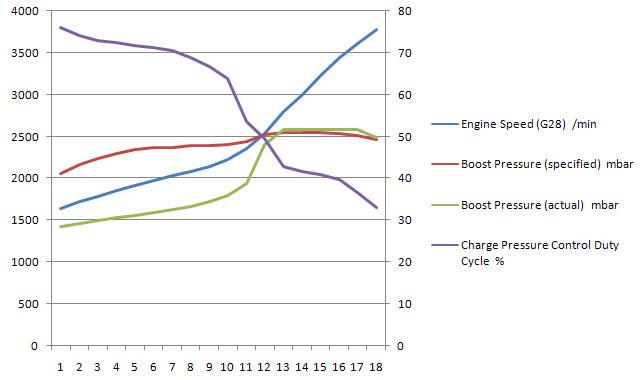

Curata geometria la turbina, schimba debitmetrul de aer cu unul de pe o masina care stii ca trage bine si revino cu log-uri. La km aia...alh-ul tau trebuie sa fie "avion" ?
Destul de probabil să fie probleme de geometrie ancrasată. Debitmetrul pare ok, măsoară peste specificat până pe la 4000rpm.
Dar nici reglajul geometriei nu pare prea strălucit (în BS011 pres minimă este binişor peste cea atmosferică când ar trebui să fie puţin sub), proababil de asta nici nu a tras niciodată bine. Tot din BS 011 reies şi ceva probleme de vacuum dacă nu cumva sunt tot din cauza geometriei.
Din BS003 reiese că ai o recirculare mare, cauze posibile: reglaje turbină, ancrasare turbină, evacuare parţial obturată (aici nu prea ai cum verifica), admisie parţial obturată (vezi dacă se deschide complet clapeta de shut off). Din cauza recirculării excesive s-a şi oprit motorul când ai făcut BS003. Tot din BS003 se poate deduce şi că ai ceva scăpări de presiune între MAF şi intrarea în motor

Multumesc pentru raspunsurile la obiect.Banuiam turbo cu bube,reglajul este cel din Germania de cand o am,geometria agata putin in partea de sus.Catalizatorul este scos de 2 zile,a fost o victima cam nevinovata,mai mergea,dar mi-a casunat pe el.Maf-ul este nou,Pierburg,mers cam 500km.valva shut-off lucreaza ok,scapari de vacuum nu sunt.Tubulatura admisie,egr sunt curate si etanse,Fata de un Alh de la serviciu(care trage de rupe),la care furtunul intercooler egr se umfla de bubuie,la a mea se simte doar o tentativa de umflare.
Nu zic nimic de geometrie, probabil aşa a fost ea, dar din log reiese că actuatorul  are tija cam scurtă. S-ar putea ca recircularea mărită  şi cantitatea mare de aer admisă cu EGR off să aibă legăturcu asta.
Uite dacă te uiţi de aici la vale o să vezi cam cum influenţează reglarea tijei logurile
Dar bineînţeles că înainte de orice trebuie să fii sigur că geometria este ok
