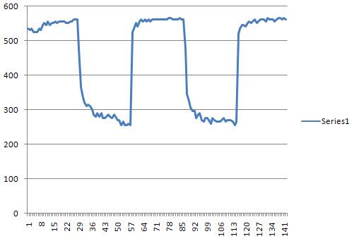

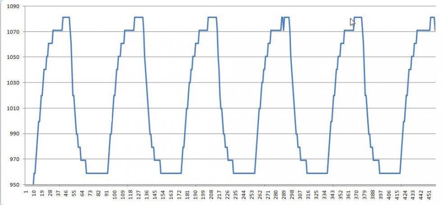

Sincer nu prea îmi dau seama. Vino şi cu BS003 şi 011 să vedem ce s-a schimbat şi fă un log în mers de la 1700 rpm la 4000 rpm sau cât o merge (fă-l şi tu când nu este aglomeraţie)
Logul în mers este clar: ai luat limp pentru suprapresiune.
BS003 cât de cât ok, cam mare valoarea maximă, dar nu ăsta este baiul
BS011 turbina este în bălării rău de tot. Presiunea minimă trebuie să fie undeva pe la 989 mbari ori la tine nici cea maximă nu atinge valoarea aia.
A început să arate că mişcă ceva dar nu este deloc ok. Eu cred că este dereglată. Nu ştiu dacă s-a intervenit la ea, dar având în vedere că zici că ai verificat totul şi că este ok, altceva nu prea are ce să fie. Având în vedere că valorile sunt translatate în jos cred că ar trebui să încerci scurtarea tijei (deocamdată nu umbla la şurubul limitator).
Nu mai face loguri în mers pt. că este clar că până nu arată BS011 ok nici maşina nu o să meargă ok. Fă ceva reglaje şi apoi doar BS003 şi BS011 dar să le laşi mai lungi.

BS011 arată destul de rău. De acolo ar reieşi şi probleme de vacuum şi probleme de geometrie (dacă te uiţi câteva pagini în urmă te lămureşti, nu mai repet acum).

Dacă ar fi fost vacuumatic aş fi zis că confirmă supoziţia de mai sus (pe EGR on recirculare prea mică, deci vacuum insuficient), numai că la tine este electronic. Dar chiar şi aşa tot este o neconcordanţă între Duty Cycle şi cantitatea de aer intrată în motor. Concret la un Duty Cycle de 50% ar trebui să intre în motor cam 248 mg/str, ori la tine intră 315 ceea ce înseamnă 63%. Cauze posibile: EGR este înfundat parţial între evacuare si EGR, scăpare de gaze evacuate (asta poate ar explica puţin şi BS011), etc.

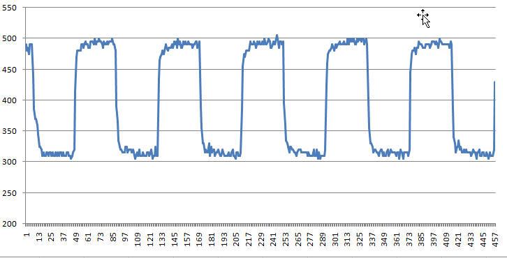

Bs 003  arata bine, rata recircularii este normala, deci EGR OK

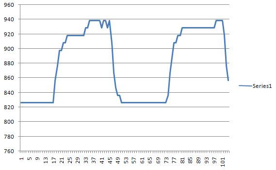

Bs011 arata in partra de jos  excelent deci geometria nu este ancrasata  dar in partea de sus are niste diferente intre cicluri  deci ai ceva probleme la instaltia vacuum, dim pacate nu iti pot spune asa de la distanta cu mare exactitate ( pompa vacuum, electrovalva , actuator, furtune) dar tine cont la acest tip de motor apar undeva dupa 150000 probleme cu actuatorul turbo.
Un alt lucru care confirma ca ceva in comanda electropneumatica nu lucreaza corect se vede in logul in mers unde se vede  ceva laag  apoi  overboost/underboost.

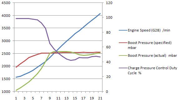

Va puteti da seama din ce cauza am acest overboost?
Mentionez ca nu primesc eroare de limp mode si masina merge bine...doar ca in log se vede clar over boost..
Sa fie turbina pe duca?
Logul 2csv este cu softul stock si celalalt este stage 1

nu se vede in log cand e pe duca turbina,asta e in functie de jocul care il are in ax
primul log nu e concludent,in al doilea face ceva suprapresiune,ar trebui sa incerci o curatare,rau nu o sa i faca

Am facut si log cu accelerare usoara si constanta, turbina functioneaza in parametri buni..
Overboost am doar cand apas pedala de acceleratie brusc, pana la capat.
Daca umblu la harta pe n75 pot face sa mai scada din overboost?
