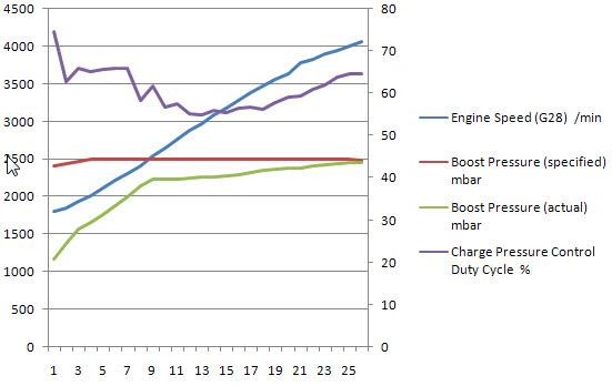

Din BS003 reies două probleme: valoare maximă cam mare indică faptul că ai ceva pierderi de presiune pe traseul de admisie (îmbinări tubulaturi, fisuri), iar valoarea minimă şi ea cam mare indică o recirculare scăzută atunci când EGR este ON. De obicei asta se întâmplă când nu ai vacuum suficient sau dacă este un blocaj la EGR.
În BS011 este clară problema: nu mişcă geometria deloc. Ori este blocată (verifică dacă se mişcă cu mâna pârghia) ori nu are vacuum (nu ajunge vacuum la actuator sau este membrana spartă). Având în vedere şi BS003 cred că problema este de vacuum: verifică prezenţa vacuum-ului la actuator atunci când dai să facă BS011 pe timpul secvenţei de ON şi cu un furtunaş nou tragi cu gura aer din capsulă să vezi dacă ţine vacuum (trebuie să rămână limba lipită de furtunaş)
Din MB011 se deduc efectele celor spuse mai sus: turbina face greu presiune din cauză că geometria rămâne deschisă şi N75 nu reuşeşte să facă nici o corecţie. Probabil că logul nu a ieşit pe cele trei canale (este foarte important să fie toate 3 canalele, dacă citeşti ultimile pagini o să-ţi dai seama de informaţiile de care este nevoie) pentru că nu ai selectat canalele înainte să dai să facă log.
Deci: verifică în primul rând etanşeitatea părţii de admisie şi partea de vacuum, în special actuatorul de la turbo.

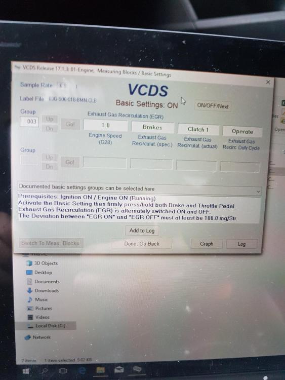

Am incercat sa fac log la bs0003 si bs0011,am urmarit pasii exact dar cand dau On/Off imi apare  asta,motorul nu se turează,nimic...nu ma lasa sa accelerez dupa ce dau ON,si e aprinsa intermitent spirala de la bujii
Că se aprinde intermitent sprirala nu este problemă, aşa trebuie să facă. La motorul ăsta este un caz mai aparte, ştiu că au mai fost câteva cazuri pe aici de nu au putut să facă logurile. vezi că în fereastra de jos ai nişte instrucţiuni, acolo unde scrie "Prerequisites.......", urmează-le şi poate merge. Mai multe nu ştiu să-ţi spun pt că nu m-am întâlnit fizic cu situaţii de genul ăsta.
Am incercat sa fac tot ce scrie la "Prerequisites)...se schimba doar primul numar din coloana,de la 1 la 0...nimic altceva :(
