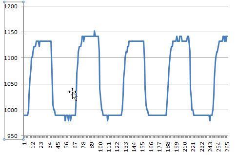

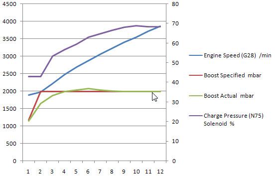

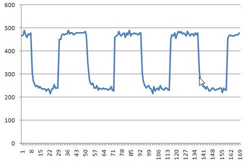

Ceva diferenţe se văd, logul în mers arată destul de bine chiar dacă persistă problemele din BS011
43646033_12-29-20181-00-29PM.jpg.7cdf24a8c8eeef89814e9076e74758d5.jpg1772582317_12-29-20181-01-40PM.jpg.03a062f9e8a5c07dbc1c588b289e39f4.jpg
Constructiv N75 şi N18 sunt aproape identice. Diferă diametrul unei tub metalic din interior, prin urmare debitul de vacuum este diferit la cele două (am scris  AICI despre asta).
Le poţi inversa pentru teste, dacă la asta te-ai gândit, ar fi interesant cum arată BS003 şi BS011 cu valvele inversate. Oricum dacă eşti mulţumit cum merge maşina o poţi lăsa aşa. Nu arată logul perfect, dar eu zic că este acceptabil.

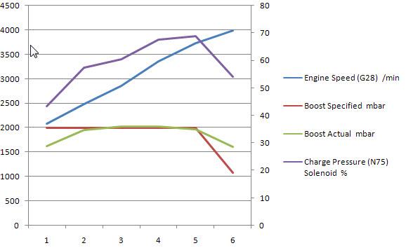

Buna ziiua am reveniit cu inca un log facut in mers dupa schimbarea debimetrului,puterea motorului a crescut cum se vede si in log. insa pe la 3300 rot/min imi blocheaza acceleratia si pierde semnificativ puterea.
Dupa testul facut imi da p1550 charge pressure.LOG-01-011-xxx-xxx.
Va multumesc anticipat pentru raspunsuri.

De data asta ai suprapresiune mare şi intră în limp mode. Te rog să refaci BS003 (când l-ai făcut prima dată era cu debitmetrul damblagit, deci neconcludent), BS011 (din cel prezentat în postarea precedentă părea că nu are vacuum, dar având în vedere suprapresiunea este posbil să fie blocată geometria) şi logul în mers pe toate cele trei canale 03-10-11.

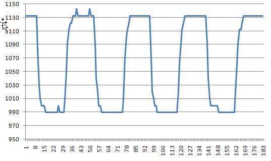

Va salut pun si eu un log si bs la un motor 1.9 BXE la care s-a reconditionat turbina.
Masina nu merge deloc cum trebuie sunt evidente problemele de vacuum dar am testat cu pompa de vacuum si cu vacuumetru fiecare furtun in parte, toate membranele si sunt ok, de asemenea s-a masurat vacuumul la pompa tandem si este ok.

in ce treapta e logul,3 sau4 ?presiunea si maf sunt ok,recircularea e un pic cam marita,probabil din cauza reglajelor la turbina
nu trage mai bine cu furtunul de la egr scos?
cauta schema si verifica daca furtunele de vaccum sunt plasate cum trebuie
Modificat de ionut10a
Logul e făcut in treapta 3-a

e lung tare logul se vede ca nu trage,oricum egr e inchis cu pedala la fund
cred ca iti ramane sa verifici reglajele turbinei,incearca sa vezi unde a fost umblat ,la tija sau la surubul de stop,tre sa fie urme de pasta blocatoare
Vopseaua e lipsa la tija, as putea încerca sa mai scurtez tija?

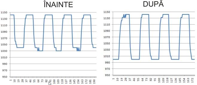

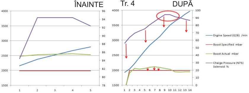

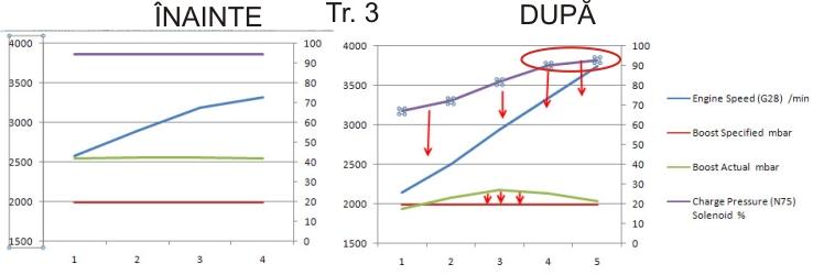

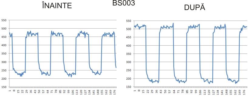

Situaţia s-a îmbunătăţit, logurile în mers încep să se apropie de ce ar trebui să fie, dar încă nu este perfect pentru  că chiar dacă nu ai luat limp, ai fost destul de aproape. Interesant este şi felul cum s-a modificat recircularea (dar despre asta vom discuta după ce termini reglajele pt că se va mai modifica). Pun nişte grafice comparative cu situaţia precedentă poate îşi mai dau cu părerea şi alţi colegi
Acum ce mi se pare mie, este că pentru un ALH presunea maximă din BS011 este cam mare. Nu ştiu dacă s-a intervenit asupra şurubului limitator dar dacă îl vei înşuruba puţin (ţii minte cât ca să poţi reveni în caz că ai dat greş) va scădea (din ghidul de AICI rezultă că va scădea şi presiunea mică, dar aia se poate ajusta apoi din lungimea tijei, dacă va fi cazul). Dacă nu vrei să umbli la şurub poţi să mai lungeşti puţin tija, vii cu logurile şi vedem ce s-a întâmplat şi ce ar mai fi de făcut.

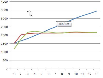

Cam toate arată mai bine acum. La logurile în mers a scăzut Duty Cycle pe N75, deci te-ai îndepărtat de pericolul unui limp, iar curbele presiunii măsurate se apropie destul de mult de cele prescrise. Lipseşte spike-ul de la început cum ar fi la modul ideal, dar cred că este legată şi de faptul că Duty Cycle pe N75 nu are o scădere bruscă la început, dar să zicem că este o chestie de fineţuri, bine că ai ajuns în stadiul ăsta.
Recircularea văd că şi-a revenit
Iar BS011 arată binişor, văd că a scăzut puţin şi presiunea maximă
Mai departe, în funcţie şi de cum simţi maşina, te mai poţi juca puţin cu tija, ar fi interesant de văzut ce efect are dacă o mai lungeşti puţin sau o poţi lăsa aşa.
