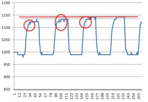

Dar înainte de asta asigură-te că vacuum-ul este ok pentru că din BS011 nu prea pare ok (când mai faci BS să le laşi să curgă mai mult, măcar 5-6 cicluri de on/off)

Eu zic să nu mai umbli la tijă până nu rezolvi problema vacuum-ului, pentru că dacă este o problemă cu el introduce o variabilă pe care nu o poţi controla. Părerea mea este că undeva este o problmemă cu vacuum-ul, cel puţin aşa se vede şi din BS011 şi din logul în mers. Dacă este altă cauză nu-mi pot da seama

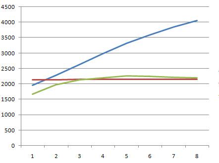

În primul rând ai o problemă la debitmetru, lucru indicat şi de eroare, dar şi de faptul că valoarea măsurată este de 550mg indiferent de regimul de funcţionare al motorului. Verifică prima dată cablajul şi mufa de la debitmetru. Valoarea asta fixă de 550 mai poate apărea şi atunci când motorul este în limp-mode, dar nu este cazul de faţă pentru că Duty cycle (ultima coloană din grupul 11)nu indică asta
Apoi observ că deşi ai avut acceleraţia apăsată la podea timp de vreo 30 secunde,  turaţia nu a crescut apoape deloc (a crescut vreo 370 rpm apoi a început să scadă). Pe turometru cum ai văzut? tot aşa sau acolo a crescut mai mult.
Din grupul 11 reiese că turbina nu face presiune deloc, ca şi cum nu ar avea vacuum sau ar fi blocată.

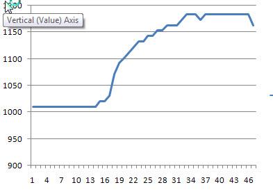

Mda, nu  este concludent. Se pare că seringa nu poate face vacuum-ul necesar.
Dar în acelaşi log, al doilea test este mult mai bine decât cel de ieri. Nu  este perfect, dar măcar sunt crestele alea pe aceeaşi linie. Ce a fost diferit azi faţă de ieri?

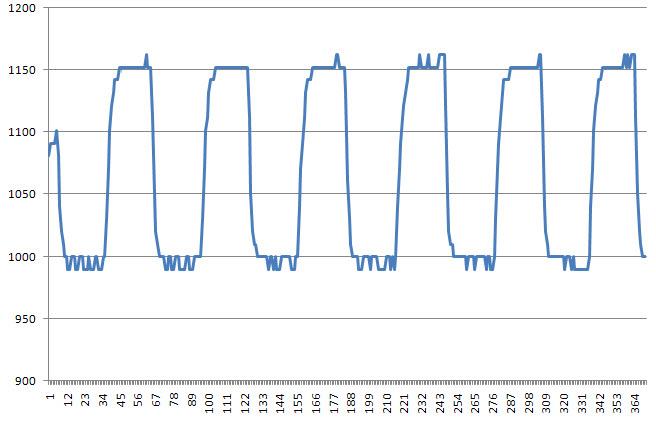

Buna seara .Dupa cum am promis revin cu niste log-uri   bs003 sii bs011 este facut dupa modificarile corecte la conductele de vacum iar bs003/010/011 e facut dupa curatarea conductelor de admisie, EGR sii intercoooler.[turbina am sa desfac doar daca considerati ca este cazul]
Ce am aflat totusi ca intercoolerul pe partea din fata unde are fusta cea de dirijare a aerului este gaurita adica e frecata partea de aluminiu a fagurei sii am vreo 5 canale gauriite unde banuiiesc ca scapa presiunea de turbo destul de mult.

Din logul în mers reiese în continuare că turbina nu face presiune, acum că scapă presiunea pe la intercooler, că nu ai vacuum sau amândouă nu-mi pot da seama pt că BS003 şi BS011 nu sunt făcute corect. Aceste două loguri se fac pe loc, în Basic settings nu în Measuring Blocks (de asta le şi zic pe scurt BS). Am explicat AICI pe larg cum se face. În plus la tine fiind ALH, aici este o mică problemă în sensul că nu se turează singure la 1400 rpm pe timpul testului, va trebui ca după ce dai să înregistreze logul şi porneşti testul să o ţii tu turată la 1400 rpm. Este cam dificil dar încearcă să o ţii cât mai constant la o turaţie cât mai apropiată de 1400 rpm (dacă este mult mai mică nu este concludent testul, dacă este prea mare se opreşte testul, în principiu ţine-o între 1350-1450)
