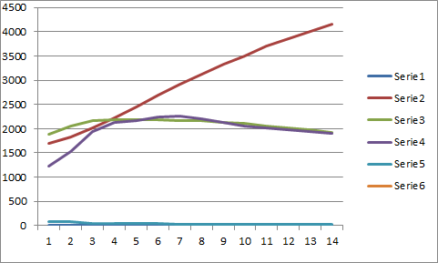

va prezint o dovada ca suprapresiunea nu influenteaza in bine mersul masinii,cu si fara suprapresiune masina face tot 6,3 sec de la 1827-4158 de ture
log.xlsFetching info...
log bxxxe.xlsFetching info...
