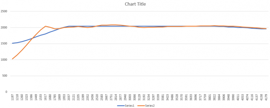

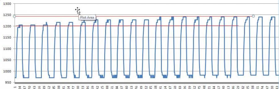

Salutare...vin si eu cu un BS deocamdata...ce parere aveti?
Păi în primul rând probleme de vacuum şi/sau geometrie. Nu arată bine nici partea de sus nici cea de jos.
Comparând cu un log din primăvară se vede că şi atunci era o mică problemă care s-a amplificat în timp
@miky2003adr
Se vede diferenta dar nu în bine. Unde înainte aveai suprapresiune la logul în mers acum ai subpresiune, după log până în 2500- 3000 rpm nu prea trage
BS011
Aici nu s-ar vedea o problemă deosebită de vacuum. Posibil ca problema să fie de la reglaj. Eu zic să parcurgi paşii următori:
  • verifici dacă actuatorul este ok, eventual unul nou
  • verifici dacă geometria nu este ancrasată
  • verifici cu manometru dacă vacuum-ul la actuator este ok pe timpul BS011
  • reglezi turbina după tutorialul indicat
da , se vede ca trage mai bine si nu mai face nici presiune mare pe final de log

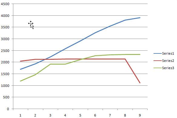

Salut. Am probleme cu un G4 ALH, ia limp din ce in ce mai des. Eroarea este 17958 charge pressure control deviation p 1550.
Am facut loguri in mers in a 3-a si a 4-a.
Nu am facut decat sa schimb toate furtunurile de vacuum, la fel face. Eu tind sa cred ca este vina actuatorului dar nu as vrea sa-l schimb degeaba.
Masina are stage 1.
LOG a-3-a.csv
LOG a-4-a.csv
Geometria cel mai probabil. Fă și BS003 și 011 (vezi paginile din urmă)
Începutul este promiţător:)
Ai procedat ok, doar că le-ai lăsat prea puţin. Mai ales 011 lasă-l ceva mai mult, 4-5 cicluri de on/off. BS011 ar fi bine să-l faci de două ori: o dată cu motorul rece şi o dată cu motorul încălzit.

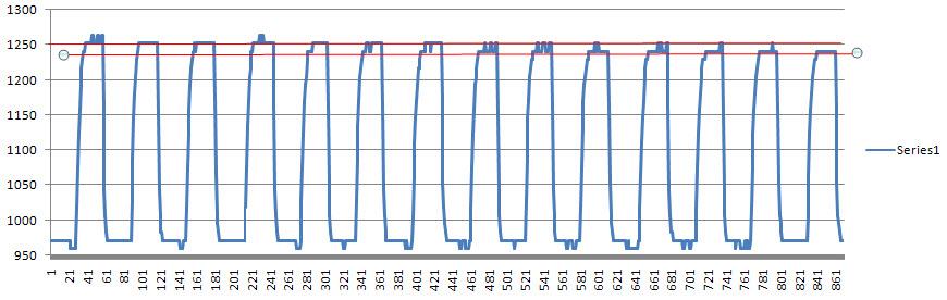

Cred că problemele sunt mai multe.
Interpretarea erorii o găseşti aici
http://wiki.ross-tech.com/wiki/index.php/17958/P1550/005456
În plus ar mai putea fi şi ceva neetanşeităţi pe admisie, lucru care se observă puţin în BS003 (un pic cam mare valoarea pe EGR off), dar să zicem că asta este o problemă secundară pentru că la tine marea problemă este că iei limp pentru suprapresiune. Iar asta se întâmplă fie dintr-o comandă necorespunzătoare a geometriei fie din cauza geometriei.
Din BS011 se văd probleme atât de vacuum cât şi de geometrie. Pentru a te putea pronunţa asupra geometriei trebuie ca pe partea de vacuum totul să fie ok. Posibil ca problemele să fie date de N75. Având în vedere că la EGR lucrurile par ok, dacă nu găseşti un N75 de probă, încearcă să inversezi N75 cu N18 de probă (se  mută între ele atât mufa de alimentare cât şi furtunaşele ) , apoi să refaci BS003 ŞI BS011 să vedem dacă se observă ceva

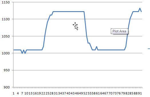

Pun si eu un exemplu de log (poate ajuta pe cineva) cu 1.9 TDI BJB cu aproape 400 000km. Masina cumparata de noua si rulata doar in RO, fara nici o interventie la motor ... doar ulei, carburant si distributia la fiecare 120k km. Motorul are 110 - 115 HP stock.
PS: BS11 e facut la rece.
LOG-01-003-010-011.CSV
LOG-01-011-xxx-xxx.CSV

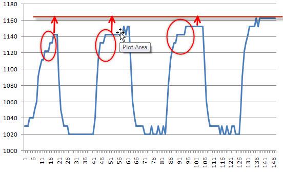

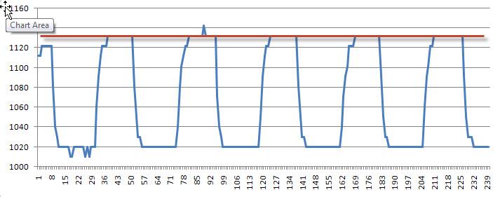

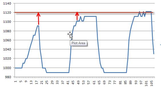

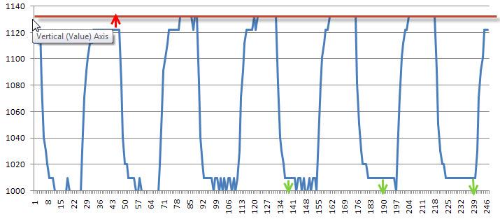

@blue_slid3r
cred că ai o scăpare de vacuum. după inversarea valvelor BS003 arată la fel, iar BS011unul arată puţin mai bine altul puţin mai rău, cel mai vizibil rămâne faptul că este o scăpare de vacuum (marcat cu roşu, pe unde am marcat cu verde ar arăta probleme de geometrie)
Loguri la cald
înainte de inversare
după inversare
Loguri la rece
înainte
după inversare
