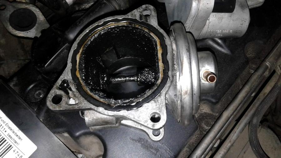

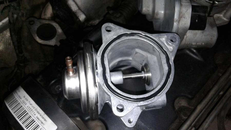

On 10/30/2018 at 10:31 AM, lupo_bv said:
Iei o bucată de furtunas de combustibil, bagi un capăt în EGR în locul furtunasul de vacuum si tragi aer cu gura. Dacă rămâne limba lipită de furtunas membrana este ok, dacă nu...nu.
Fix asta a fost problema - membrana sparta. Am schimbat piesa respectiva cu una noua si totul pare sa functioneze normal acum. Un pic mai greu de scos supapa comparativ cu clapeta din fata (pe langa cele 3 suruburi mai sunt 2 si jos).
EGR on.
