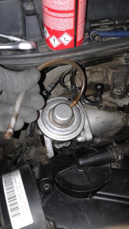

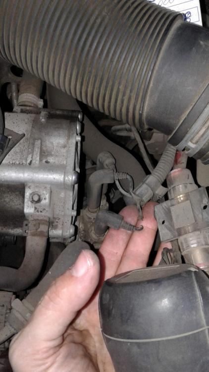

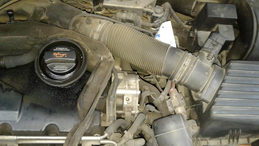

Am deschis acasa capota cu intentia de a gasi vizual un furtun rupt sau ceva in neregula. Singurul lucru in neregula remarcat a fost un fir taiat (nu stiu ce face si cine l-a taiat si de ce) Are vreo legatura cu codul de eroare?
Ce piesa e acolo unde se duce firul si ce face?
Posibil să ai membrana de la EGR spartă. Poți testa si tu, am mai scris despre asta. Dacă este vorba despre asta, in afară de check enigne aprins creste puțin consumul si posibil să ai pedala de frana mai tare.
Firul rupt nu are legătură cu eroarea, este cum a zis colegul de la una din bujiile de încălzire a antigelului.
Am cautat dar nu am gasit cum pot sa vad daca membrana EGR e sparta. Nu am de unde sa stiu ce face consumul intrucat nu am mai mers cu masina de cand s-a aprins.

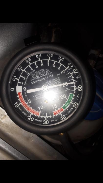

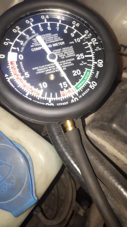

Salut lupo, revin cu poze de la test vacuum si se pare ca la turbo trage mai tare decat la egr. Este normal?
Prima este cu egr iar a doua este cu turbo
Fozele sunt facute cand in bs3 rrspectiv 11 erau pe on

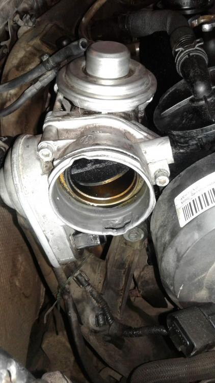

Am facut verificarea de care zici. Daca vreau sa bag aer tine (adica imediat se face presiune). Daca incerc sa trag nu tine (trag la nesfarsit).
Nu ajung sa pun limba ca nu se face presiune deloc.
Sigur trebuie schimbat?

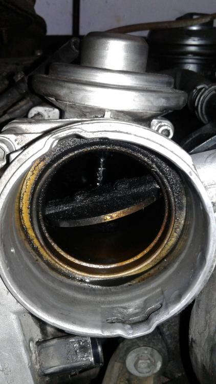

Eu am facut verificarea asta, am curatat bine EGR-ul am fost sa resetez eroarea si de atunci nu se mai aprinde. (dar vorbim de 70 de km parcursi de la resetare). Are rost sa fac un DIY pentru curatarea EGR-ului? Arata un pic diferit piesa curatata la 1.9 TDI PD cod motor AXR an fabricatie 2006 fata de ce am gasit pe internet.
Update: s-a aprins ''Check engine'' din nou. Deci nu s-a rezolvat nimic.
schimba egr ul ca ai membrana sparta...si eroare daca s a aprins check angine ul,cu flux prea mic gaze
Sistemul funcţionează pe vacuum nu pe presiune, deci dacă nu ţine vacuum-ul are membrana spartă.

Cred că este normal. Cursa actuatoarelor este diferită, tăria arcului, deci şi necesarul de vacuum. De  asta şi N75 este diferit de N18. Uite AICI am scris care este diferenţa dintre ele.
