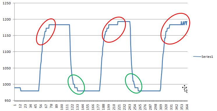

Problema principală cred că este pe vacuum (marcat cu roşu), dar se observă şi ceva ancrasare a geometriei (marcat cu verde)
În logul în mers problema de vacuum s-ar traduce prin faptul că presiunea măsurată atinge mai târziu presiunea prescrisă sau că rămâne în general sub ea, iar ancrasarea prin faptul că spike-ul este cam lung
MAF este ok

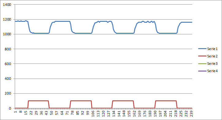

 Seara buna !
De vreo 2 zile balbaie dimineata intre schimbarile vitezelor, ''se da in nas'' in treapta 1 si chiar moare motorul mai ales pana ajunge la temperatura 90 de grade. Am verificat furtunele de vaccum si daca am vaccum si par ok.
Am facut un log, daca se poate sa-mi spuneti o parere!
Intr-unul dintre diagnoze, mi-a dat o eroare ''17964 - Charge Pressure Control: Negative Deviation P1556 - 35-00'', iar la o zi distanta doua erori, dar de data asta ''16485 - Mass Air Flow Sensor (G70): Implausible Signal
            P0101 - 35-10 -  -  - Intermittent
17965 - Charge Pressure Control: Positive Deviation
            P1557 - 35-00
Am sters erorile, dar ''17965 Charge Pressure Control: Pozitive Deviation'' reapare.
Cand intra in lag, scoate fum cand o calc, ca si cum se desfunda, pe urma incepe sa-si revina la turatii de peste 2000rot. Cand schimb vitezele, le schimb pe la 2500-2800rot/min, in treapta superioara pica sub 2000rot. O calc incet sa-i cresc viteza, altfel da in nas sau moare motorul.
Masina e un Audi A4 B6 AVF 131cp.
Multumesc anticipat ptr. raspuns!
LOG-01-003-010-011.CSV
Modificat de DanuAL
Revin si cu BS 003 si 011.
Ce parere aveti, e de bine sau e de rau?!  Geometria blocata ?
Intre 1700-2000rot se simte lagul, peste 2000rot, in viteza, isi revine, iar in spatele masinii se vede un nor de fum gri.
Nu se aprinde nici un martor in bord.
Ciuperca de pe EGR si valva laterala, tin vaccum...

Lagul e de la actuator, posibil vaccum scazut, daca nu intra in limp mode geometria nu e blocata. debimetru ce arata e in parametru. Verifica furtunele de la egr.sa nu scape .

verifica egr ul,pare ca recircula gaze in permanenta sau scapa cum ti a zis calin
