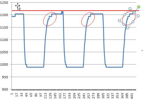

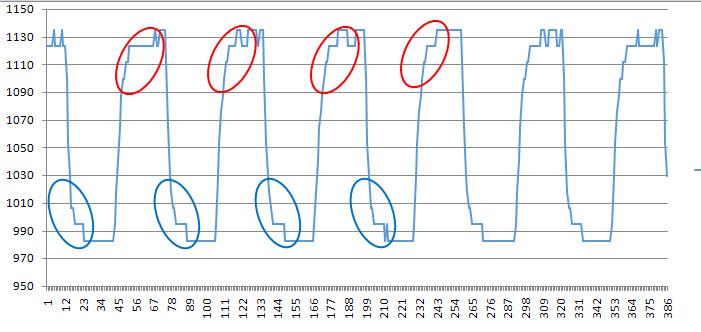

@lupo_bv Am schimbat egr-ul si valva n75! (Ambele noi) Am facut 2 loguri bs003 bs011 daca se poate sa le analizezi. Mare imbunatatire nu vad, din 3 ture de cartier, de cateva ori ma dat pe spate, ca si cum a intrat turbo si in rest, delay si mai fara vlaga. Sa imi fi facut treaba de mantuiala astia care mi-au reconditioat turbina, poate sa fie de la pompa de vaccum? Daca mai ai vreun sfat ti-as fi recunoscator! Multumesc frumos.

Multumesc mult!
Am sa incerc sa remediez si revin cu feedback.
Gresare ax turbina/actuator si o sa verific vacuumul peste tot.

În BS 011 se vede o îmbunătăţire în sensul că măcar atât în partea de sus cât şi în cea de jos graficul este pe aceeaşi linie, dar atât.
Persistă creşterea neuniformă (porţiunea de grafic unde acţionează vacuum-ul, marcat cu roşu) şi nu-mi explic ceea ce am marcat cu albastru pentru o turbină curăţată şi cu actuator nou. Aia este porţiunea unde acţionează arcul actuatorului şi o formă neregulată a graficului de obicei indică un arc tasat al actuatorului sau o geometrie care agaţă.

  • presiunea minimă este puţin sub presiunea atmosferică ceea ce este ok
  • diferenţa între presiunea minimă şi cea maximă este cam de 150mbari. Valoarea asta este ok pentru un motor rece dar cu motorul cald ar trebui să fie 180
BS003
De aici reiese că ai o recirculare cam mare (65%). Nu ştiu ce euro este ASZ, dacă este euro 4 să zicem deşi este cam mare şi pentru ăsta, dar dacă este euro 3 este clar mare.
Cauze posibile: catalizator cam înfundat (cam greu de verificat), clapeta de shut off care nu se deschide complet (asta se poate verifica vizual), filtru de aer îmbâcsit, reglaj necorespunzător al turbinei.
Pompa de vacuum: dacă la actuator ajung -0,6-0,7 bari este ok. Mai împrumută o dată vacuumetrul şi conectează-l în locul actuatorului şi vezi dacă pe timpul BS011 pe ON ajunge la presiunea aia, apoi verifică cum ţi-am explicat în BS011 să faci vacuum cu vacuumetrul în locul n75.
