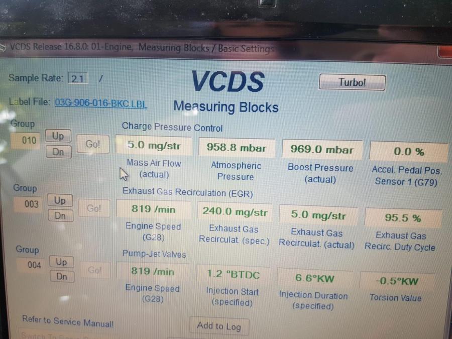

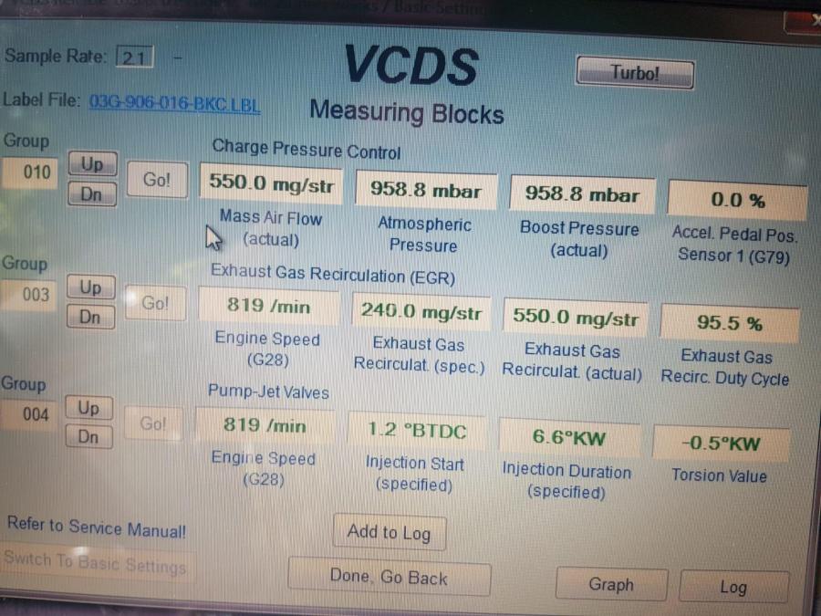

@E1999
 mufa scoasaIMG-20180728-WA0033.thumb.jpg.c1c7f4c6323b52dc391f90f09550836a.jpgIMG-20180728-WA0032.thumb.jpg.48c9681b5d99a00396b08526a9d5f6f7.jpg mufa conectata
Maf defect sau ceva problema la fire cum ti-a zis lupo_bv.
10 minute în urmă, terrabyt a scris:
11 minute în urmă, terrabyt a scris:
Nu stiu ce sa zic cu  cablajul... ai idee intre care pini trebuie sa masor tensiunea? Si eventual cati volti trebuie sa fie?

Revin cu logurile fara debitmetru.
Cel la care am facut turbina sustine ca turbina este reglata cum trebuie si ca de fapt problema este undeva la mine la masina ( debitmetru sau map)...
Am reusit sa fac si bs03, bs10, si bs11 dar am filmulete si nu le pot incarca direct aici pentru ca sunt foarte mari.
In schimb le-am pus pe youtube, sper sa fie vizibile:

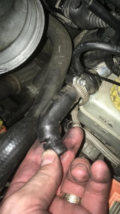

Revin cu noutati:
Azi cand testam masina am observat ca atunci cand opream motorul se zdruncina, nu se oprea lin fara sa ma scuture si mam gandit ca egrul nu inchide cum trebuie, deci nu e vacuum bun. Am inceput sa ma uit la furtunase, pompa vacuum. Furtunul care iesea din pompa de vacum in dreptul colierului era rupt. Aveam unul de rezerva de la o pompa defecta, lam inlocuit dar acum sasaie la imbinarea cu furtunul care duce la frane. O sai pun maine un un colier si acolo. Am mers cu masina in teste. Trage mult mai bine dar se chinuie sa urce in turatie pana in 2000-2500 dupa care te da pe spate si se tureaza mult pana pe la 4500 ture, eu avand cutie tiptronic. (De obicei si daca apasam tare pe pedala la 3000maxim schimba). Poate nu am explicat bine: apas pedala la fund, are un delay dupa care parca se chinuie sa urce in turatie si se tureaza pana la 4000 4500 ca si cum stie ca eu am vrut putere maxima doar ca mia oferito cu intarziere. Nu accelereaza concomitent cu apasarea pedalei de frana.D08539BB-8719-4387-A363-14E66D1F2A1A.thumb.jpeg.692155918b8ba85fd93dfc540b619431.jpeg
Furtunul cu probleme, dupa colier acolo unde se vede ceva argintiu staniol, se imbina cu furtunu care duce la frane, acum dupa ce opresc motorul se aude sasaind la imbinare. Incerc cu un colier poate  se rezolva si sper si masina sa se comporte normal.
Modificat de mortadelo
