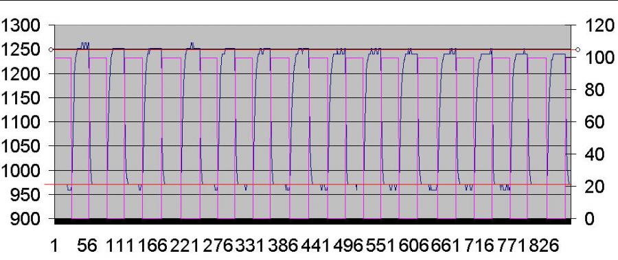

După cum a scris şi ionut10a mai sus suprapresiunea o face turbina ta  atunci când o calci la turaţii mai scăzute. Eu văd cam aşa treburile: pentru ca o turbină să debiteze suficientă presiune la turaţii scăzute, când viteza gazelor evacuate este mică, este necesar ca ea să închidă vanele la maximum pentru ca secţiunea jetului de gaze să scadă şi să crească viteza acestuia, prin urmare  actuatorul trage de geometrie la maximum. Cu cât turaţia motorului este mai mare cu atât este mai puţin necesar să se închidă geometria.  O primă concluzie ar putea fi că atunci când geometria ta atinge cursa maximă, acolo agaţă şi nu mai revine cum trebuie , iar teoria asta ar putea fi susţinută şi de B011. De obicei neregularităţile din partea de sus la BS011 sunt asociate cu un vacuum deficitar, dar eu cred că şi o geometrie care agaţă în porţiunea aia ar putea genera un aspect asemănător al graficului (este doar o teorie).

Mi se par mici valorile on/of pe bs11.Va rog ,o parere!!!!
image.png.c1c5bd05c26755d592fc51f74f7d67e1.pngimage.png.bae422620921c08d2d6aec64d85d9e08.png
bs 011 l ai facut tot in zona unde ai facut logul?sa stii cu cat presiunea atmosferica scade si graficul se duce in jos
nu am mai vazut valori turbo on /off asa de mici...
