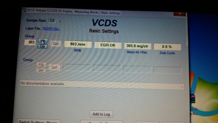

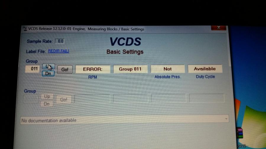

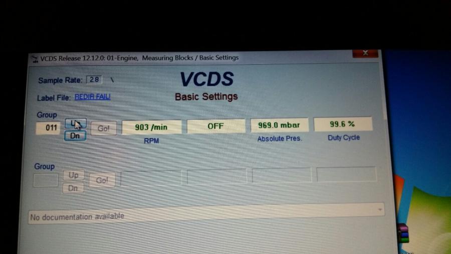

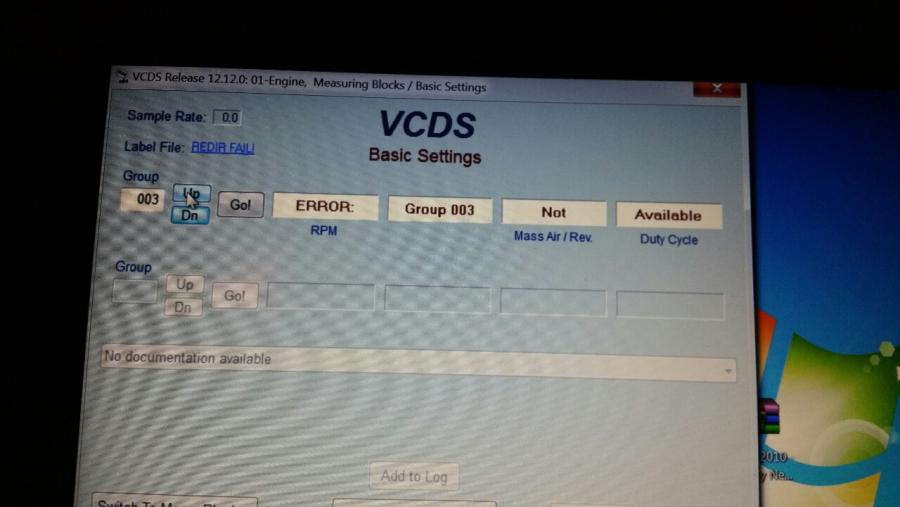

Am incercat si eu sa fac pe bs 03 011 si cand accelerez da eroare la relanti este facut
daca nu se tureaza singura,trebuie sa o tii tu turata din acceleratie
La ralanti nu are nici o valoare. Dacă nu se accelerează singură, accelerează tu, dar ușor să nu depășești 1400 rpm pt că atunci dă eroare
