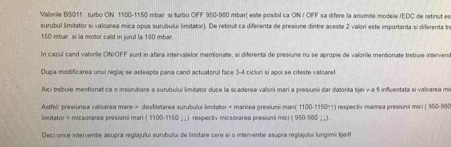

turbo l-am reglat dupa instructiunile din imaginea atasata. Deci ar trebui sa mai cresc Turbo OFF de la 938 pana la 950-960 si Turbo ON de la 1111 pana pe la 1150?
Astfel se va reduce lag-ul?

,,Deci ar trebui sa mai cresc Turbo OFF de la 938 pana la 950-960 si Turbo ON de la 1111 pana pe la 1150?.,,
nu neaparat,daca reduci lagul da...in tutorial  banuiesc ca valorile sunt calculate la o pres atm de aproximativ 1000 mbari,tu ai 958mbari...cu cat pres atm e mai mica graficul turbo on off e mai mic

La surubul limitator care este in partea de jos am valoarea Turbo ON de 1122, iar valoarea de Turbo OFF este de 918. Presiunea atmosferica indica 958,8.
Actuatorul de pe turbina lucreaza:
la vacuum maxim, tija este extinsa, in surubul limitator, pozitia ON val. 1122mbar
fara vacuum, tija este retrasa, capatul opis surubului limitator,pozitia OFF val 918.
In acest caz ce fac? Modific surubul limitator pana reduc diferenta de 1122-918 la 150mbar?
Am incercat sa regelz din tija, valoarea de ON sa fie mai mare, dar nu se intampla nimic. Plus ca ies foarte mult cu voltajul actuatorului din acele valori de 0,65V- 0,85V si imi da eroare.
NU umbla la surubul de stop ca nu-l mai poti regla .
Reglajul se face conform elsawin doar din piulitele de pe tija acturorului .

tutorialul e pt turbo garrett...tu ce ai pe masina?...KKK?
la reglaje umblam cand schimbam vreo piesa a turbinei....ca de altfel reglajele de fabrica sunt sfinte
