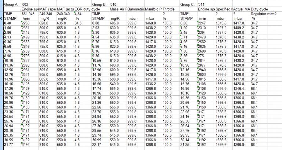

Salutare. Am un golf 4 tdi cod motor AGR, geometrie fixa. Senzorul map imi arata 1009,8 mbar daca il scot din furtun. Cu el in furtun imi arata 999,6 mbar. Este normal. Am facut un log pe grupl 11 pe loc cu motorul turat la 1400. Multumesc.

Imi intra in limp, daca iau contactul si il pun isi revine. Am crezut ca  senzorul este defect.
Probabil eroarea e de subpresiune deoarece :
-actutorul nu are vacuum,
-membrana sparta ,
-geometrie blocata.
Asta este eroarea 17958 - Charge Pressure: Control Deviation P1550 - 35-00 - -. Actuatorul tine vaccum. Cand intra in limp daca iau contactul si il pun isi revine.

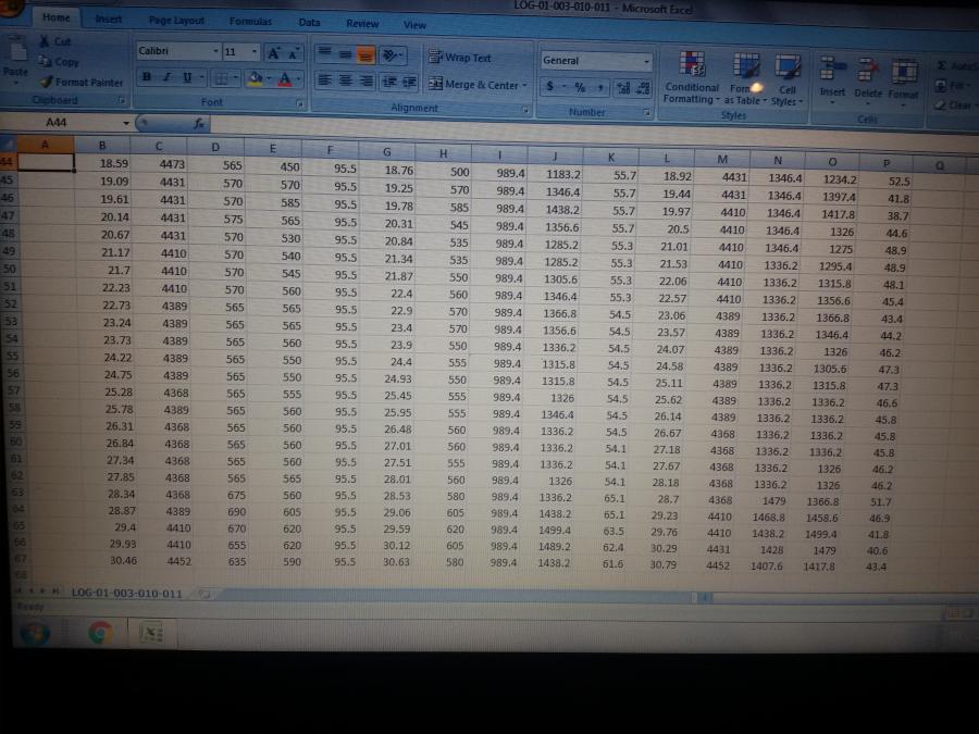

Va salut d-lor! în dimineața aceasta am plecat cu mașina si a inceput să imi fluiere turbina. Am făcut un log în mers pe canalele 03,10 și 11.  Care sunt pașii care trebuie să îi urmez mai departe? Cu stimă!

Nefiind făcut corect este greu de interpretat cum a şi spus deja un coleg. Citeşte ACEST  topic, fă ce scrie acolo şi revino cu logurile.

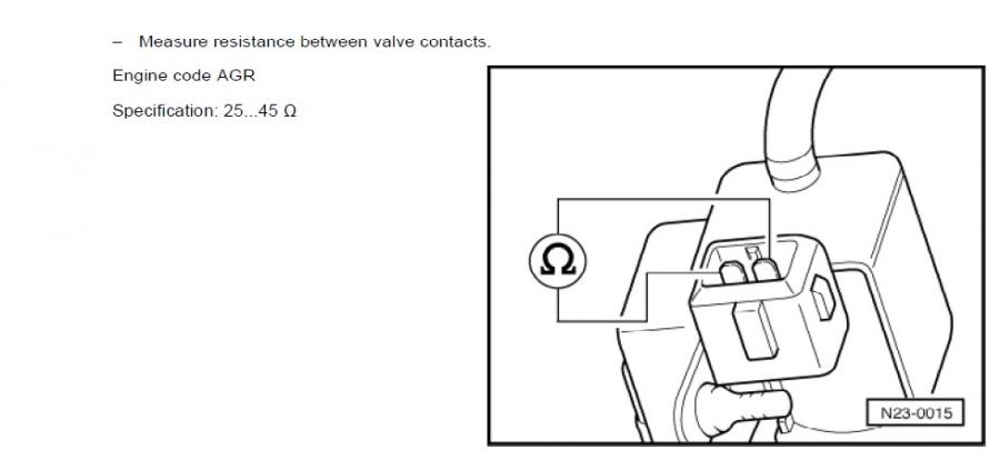

Am schimbat egrul(era murdar mereu de ulei, acum de o luna nu a mai curs nimic pe la el), am schimbat toate furtunasele de vacuum, filtru motorina.
Am verificat n75. Rezistenta acestuia are 30 ohmi (poza 1). In poza 2 am masurat fiecare pin cu plusul bateriei imi da in jur de 12,5 V (cam cat are si bateria). Intre pini am 8 V. La westgate nu am apucat sa ma uit, am verificat daca daca tine vaccum. Tine vacuum.  Acum trage putin mai bine, doar ca imi da in nas.
