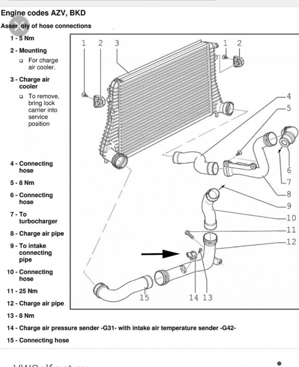

Cine stie sa_mi spuna unde se afla senzorul map,cred ca este defect,tipul motorului bkd.Multumesc
