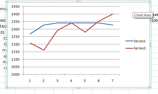

Am facut unui prieten cu audi a4b7, blb, an 2005, 140cp un log in treapta a3a (2buc) si log pe BS003 si BS011.
Masina are momente cand ia limp-mode, turbina a fost curatata anul trecut.
Ce parere aveti?
In BS003 cand EGR este deschis valoarea debitului de aer mi se pare cam mare.

Buna, am revenit cu un log la turbina.
Masina am dus-o la service, turbina a fost data jos, schimbata geometria, tubulatura cooler verificata, furtunase vacuum puse noi. Masina trage mult mai bine, dar fumul persista.
Atasez deocamdata logul facut la turbina in BS.
Dupa parerea mea, ar trebui lungita tija capsulei cu o tura, voi ce ziceti?
LOG-01-0uj11-xxx-xxx.CSV

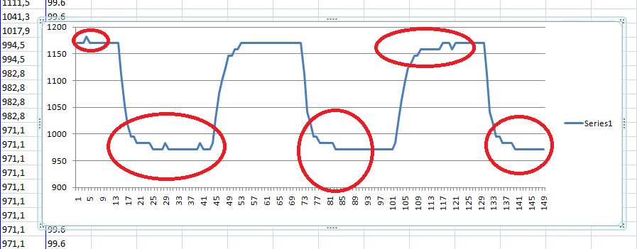

trebuie sa postezi logul in mers,asa se poate vedea si pres atmosferica din zona unde ai facut logul
Turbo ON = 1101 mbar
Turbo Off = 958 mbar
Pres atm = x ? (Grup 10, camp 2, doar cu contactul pus)
Off vs On = 143 mbar (BS011 e facut la cald sau la rece) ?
Daca Turbo Off < Pres Atm - scurtezi tija
Daca Turbo Off > Pres Atm - lungesti tija.
Modificat de Emy D
Testul a fost facut la cald. 180 sau 150 trebuie sa aiba?
180 mbar.
Edit: dar vezi si cum stai cu corectiile in logul in mers, ca acolo conteaza daca iti fce presiunea ceruta, suprapresiune sau subpresiune...
Modificat de Emy D

Ce imi place ca la astea de 131cp au senzorul de presiune admisie de 3bari. Ce nu imi place e reglajul la turbo! Ai suprapresiune cat casa. Ma mir cum de nu iti taie pedala mai repede. Refa reglajul la actuator turbina si mai infileteaza surubul de stop M3 cu o tura as zice de inceput. Fa log in mers si vezi cum arata. EGR-ul arata bine, recircula cum trebuie. Din BS 011 reglajul pare bun, dar in mers...nu e ce trebuie.

1. Nu mai fa loguri in mers. O sa rupi axul turbo la ce suprapresiune iti face. Si in mersul de zi cu zi, nu-i da WOT.
2. Acea agatare mica, face probleme mari cand turbina e foarte incinsa.
3. Verifica Vacuumul si N75. (Trebuie sa ai minim 650-700 mbar la actuator si 850-900 mbar la pompa de vacuum).
4. curata geometria. tu zici ca asta merge bine?
5. dupa ce ai curatat geometria, refaci BS011  si refaci reglajele actuatorului.
