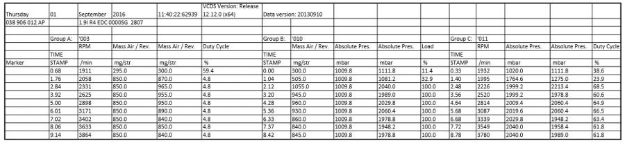

Buna seara, ma puteti ajuta va rog cu o interpretare la acest log, sunt incepator si sincer nu inteleg inca valorile din log. Mentionez ca uneori intra in limp mode pe la 3800 de ture in a 3-a, acum 3 saptamani a fost schimbata garnitura de chiulasa si de atunci nu a mai intrat in limp mode. Stiu ca nu are legatura dar tot atunci mecanicul a curatat EGR-ul si poate si un pic turbo. Imi puteti spune daca mai trebuie reglat ceva sau daca este ceva in neregula? Masina este un Golf 4 break, motor 1.9 TDI 81KW, cod motor ASV. Va multumesc anticipat. Este acelasi log dar l-am pus in formate diferite pt a putea fi citit mai usor.

Din logul tau nu pot sa spun decat ca e ce trebuie: turbina incarca bine, are un spike pe la 2200-2300rot/min care este bine corectat de geometrie. Debitmetrul de aer e in grafic, fiind putin obosit, dar asta nu e chestie de speriat, poate daca aveai filtrul de aer nou era altceva. In rest, logul arata bine.
Incarca totusi si un BS003 si BS011 sa vedem ce zice EGR-ul si turbina.

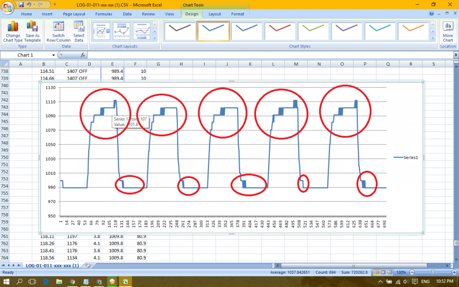

Imi puteti spune va rog ce parere aveti despre logurile acestea...ce este in neregula?
LOG-01-011-xxx-xxx.CSV
LOG-01-003-xxx-xxx.CSV
Merci
Ti-am scris si pe PM dar se pare ca nu ma crezi. Ce crezi ca e in neregula?
asta? wizardumt.png  (geometrie ancrasata + pierderi pe partea de vacuum/electrovalve/pompa tandem,etc).
Modificat de Emy D
