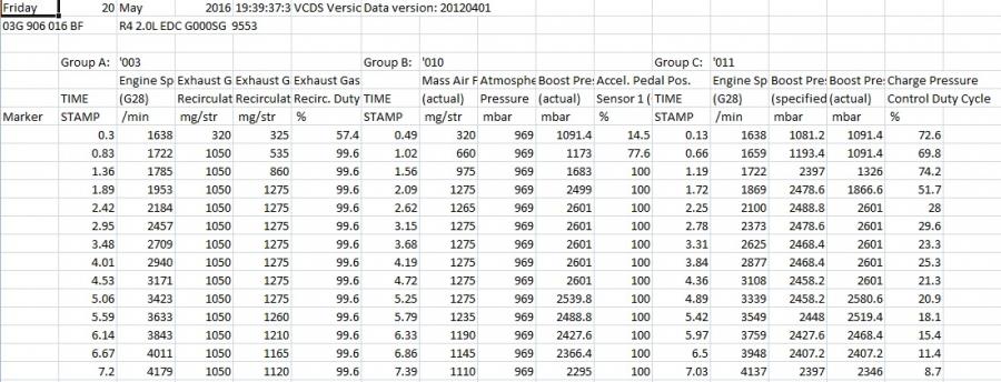

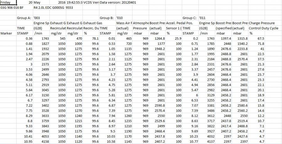

Salut. Am mesterit in weekend si am revenit cu detalii.
Am facut testul cu pompa vacuum manuala... nicio diferenta. Tija sta pe surub... presiune in continuare 1020-1030 la turbo on.
Am trecut la pasul urmator si am dat jos actuatorul. Am verificat geometria la mana din toate pozitiile...si foarte incet...si bruscat... nu agata. De oriunde o las, pica parghia aia instant. Am ridicat-o si foarte usor si lin, are cursa completa pana sus si nu simt la mana sa agate nicaieri.
Am dat jos si actuatorul. M-am jucat cu el folosind pompa de vacuum... si el merge foarte lin.
Le-am pus inapoi pe masina, am refacut bs011 si evident ca valorile nu s-au schimbat.
Am umblat in schimb la avans. In urma reglajelor mele anterioare, avansul il setasem pe linia albastra (dead on).
Acum l-am modificat si l-am setat la jumatatea distantei dintre linia albastra si cea verde (in specifications but slightly advanced).
S-a schimbat situatia simtitor in bine... nu mai am lag asa mare si e un pic mai vioaie. Dar tot nu cum ar trebui sa fie.
Am atasat si cele doua bs011 cu turbina bine incinsa, unul inainte sa modific avansul si unul dupa.
In continuare se vede acea fluctuatie de presiune, dar a crescut la 1040.
Am observat ca exista fluctuatie si pe rpm.
Esti sigur ca valoarea de turbo on la specificatiile mele si la 903rpm trebuie sa sara de 1150?
Exista posibilitatea sa nu fie bine setat actuatorul? Sa fie prea scurt? Sau poate avansul trebuie sa fie si mai mare?
Mersi.
after_bs011.xlsx
before_bs011.xlsx

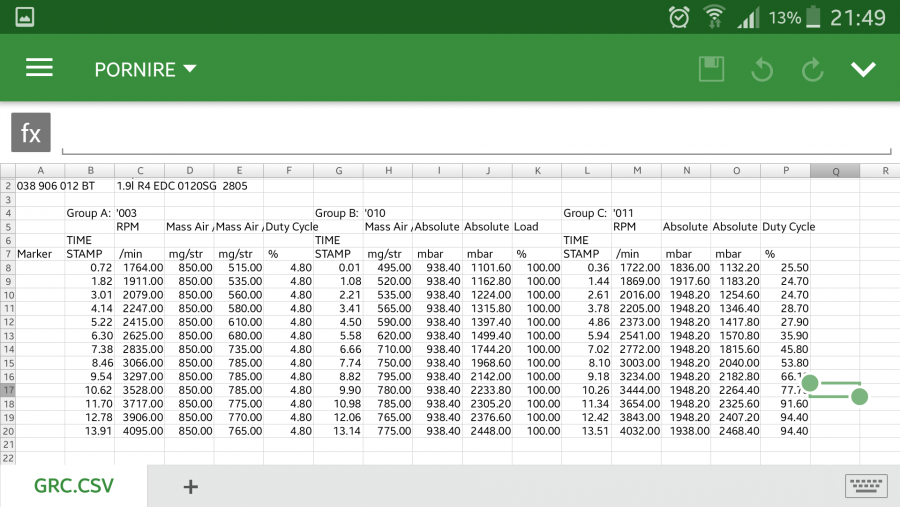

Salut. Am și eu o problema cu eroarea 17965 - charge pressure control. Initial era negative , a doua eroare fiind positive .
Va atașez erorile și 2 log-uri la 03 - 10 - 11 , făcut în treapta 3 (grc) și treapta 4 (grcb).
La sfârșitul testului în treapta 4 , mașina a intrat in limp mode , sau presupun ca așa se manifesta .
Sugestii ?
Multumesc !!

 Magilala

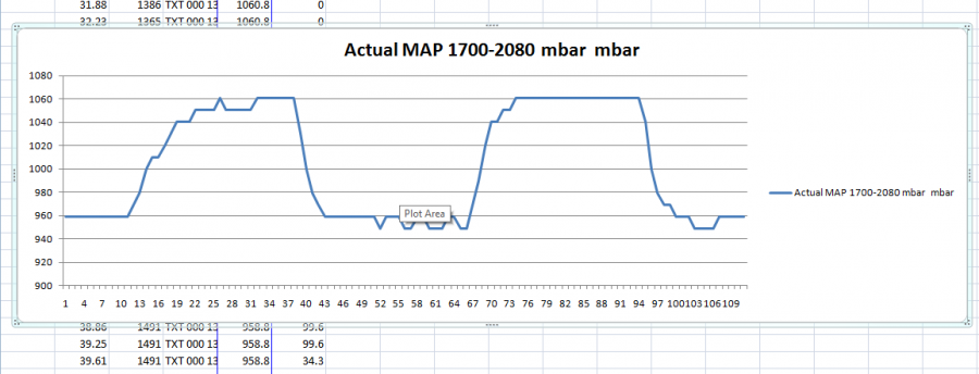

BS 011, 958-1040 .Nu face presiune .Turbo reglat prost, sau de la sablare (distanta mare  intre vane si carcasa) .
Azi am fost sa mai regleze meseriasul la turbo,mi-a spus ca asa ramane
27 mai reglat turbo.xlsx
,mai mult nu are ce sa faca,si mi-a propus sa schimb N75 ca este invechit
merge mai bine dar totusi o parere ar fi binevenita,

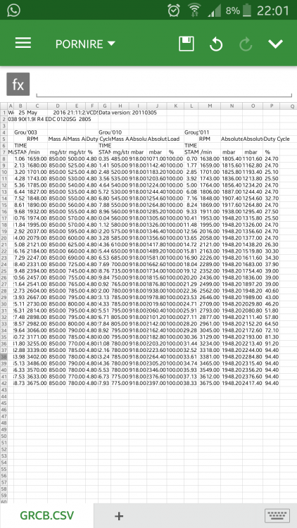

On 5/25/2016 at 10:22 AM, duduratoy said:
Salut
Am si eu o problema daca ma poate ajuta cineva. Octavia 2, 2008, 1.9 tdi, 105 cp, bxe
masina trage foarte greu, in treapta a4-a nu am reusit sa trec de 3100 rpm
am facut doua loguri in treapta 3 si 4 si le-am postat in aceeasi ordine
eroarea de pe motor este asta:

LOG-01-003-010-011 a3-a.CSV
LOG-01-003-010-011 a4-a.CSV
Am rezolvat problema, am schimbat actuatorul deoarece nu mai tinea vacumul

mda.e o diferenta f mica intre on si off.
trebuie reglat (surubul de stop).parerea mea.
trebuie vorbit cu meseriasu,la ce a mai umblat pe acolo,in afara de tija....
mai mult ca sigur si-a bagat nasu' si la surubul de stop.:)

17 minutes ago, Magilala said:
Ceva tot am facut cred ca e spre bine! aici (30 mai) log in mers si BS11.xlsx
nu e bine ..trebuie sa ai cel putin 150 diferenta  ,actuatoru pare sa fie reglat bine dar mai trebuie sa desfaci surubu de stop
@Ghita Si Silvia Coman, MAF-ul e praf. Altul (de la chiar sub 3000 rpm, citeste sub specific) . Si geometria pare ca iti agata ( ca sa fim siguri de asta, cel mai bun e un BS011).
@Magilala, lungimea tijei este buna insa surubul de stop este prea mult infiletat. Mai desfileteaza-l pentru a creste presiunea mare in asa fel incat Presiunea mare citita sa fie egala cu presiunea mica + 180 mbari (la cald) sau 150 mbar la rece. Momentan ai doar 100 mbar diferenta. Mie mi se pare ca tie inca iti agata geometria (vezi poza de mai jos)
ps:  Data viitoare lasa sa inregistreze mai mult BS-ul.
PPS: si MAF-ul pare pe aratura. Cu siguranta se va vedea dupa ce reglezi complet actuatorul.
