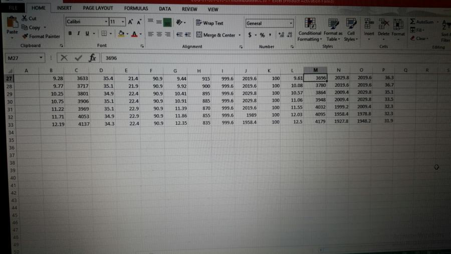

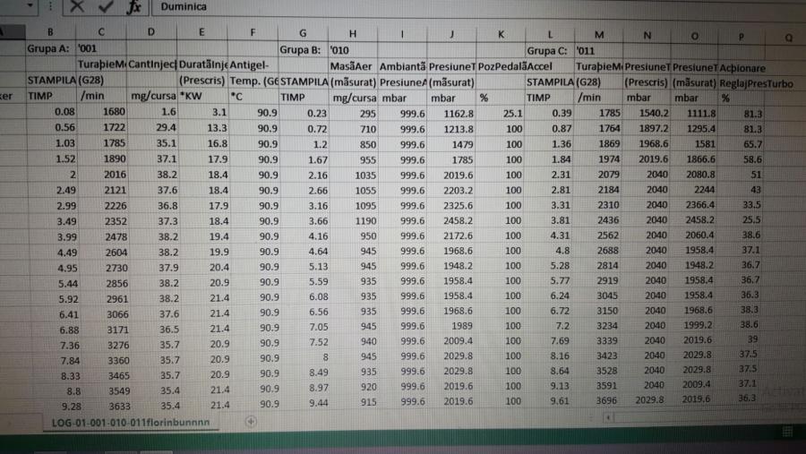

Uitate si tu peste alte loguri si vezi val.uite ce log am postat eu
