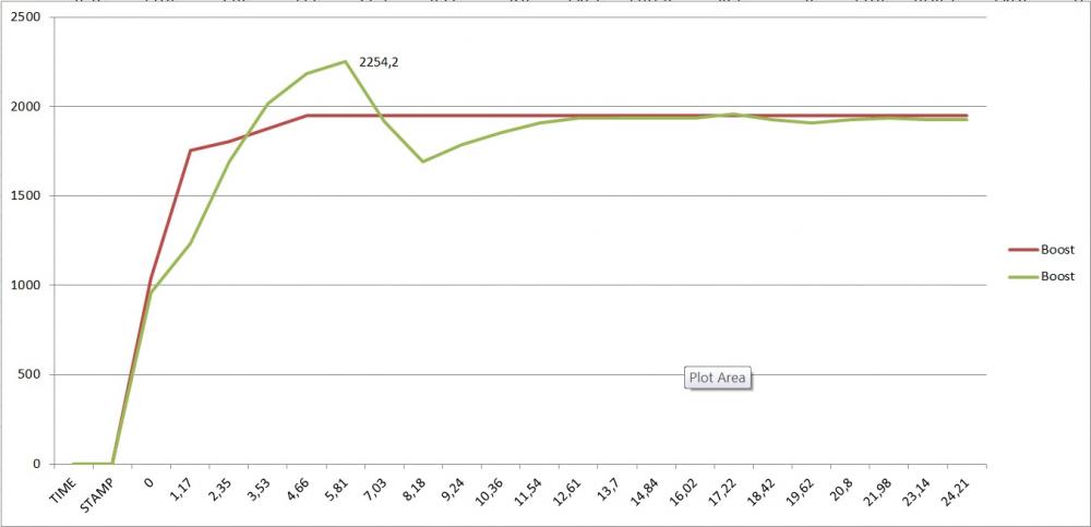

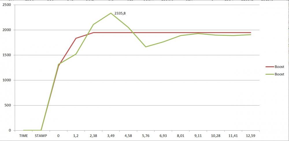

Golf 4, ALH, 2001, 343.000Km.
Reglajul tijei este cel original, turbina n-a fost schimbata/curatata niciodata, MAF de asemenea.
EGR n-a fost curatat niciodata.
Nu intra in limitare. Supapa unisens schimbata pentru ca a cedat pur si simplu, furtune de vacuum schimbate in mare parte, stutz pompa vacuum lipit cu poxipol destul de bine.
Pareri?
Loguri tr.3 si tr.4,
3-10-11-tr3.thumb.jpg.bf7ee7c66a2486dfc7
3-10-11-tr4.thumb.jpg.e9760636e2a024ff2c
BS003 si BS011.

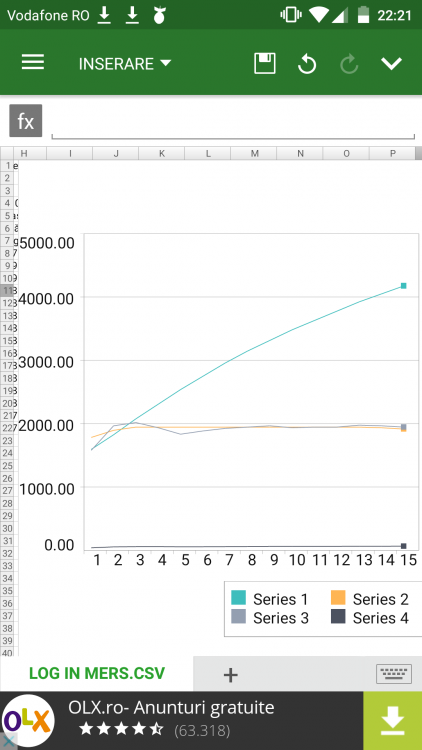

Buna seara tuturor, revin cu un log in mers si am refacut logurile BS03 si BS11 cu turbosuflanta mult mai incinsa decat cea din postarea anterioara.
Rog colegii sa ma ajute cu interpretarea acestor log-uri si sa aflu daca ceva nu merge bine saau este defect.

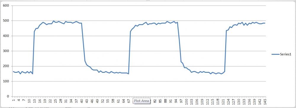

kypa,in bs011 ai 1040/1091. plus ca iti agata si geometria(variatiile de la turbo off).pres atm in log e de 969 mbari.si turbo on e cam mic.
cum as proceda eu daca ar fi masina mea: as da jos actuator sa fiu sigur 100 % ca geometria nu agata(verifica la mana).apoi daca totul este in regula,trebuie sa lungesti tija,aprox pana turbo off este egal cu pres atm(iar reglajul final il faci in fctie de logul in mers).sper ca nu cumva geometria sa fie blocata catre turbo off.sper doar sa fie tija scurta.

bs003:a ramas neschimbat fata de ce stiam.ai egr On= ~ 270cu egr Off ~ 450. deci o rata de rexirculare mica.e si bn e si rau.
bs011/turbo on=1100 mbari cu off=969/979.inca se vad niste variatii,si as putea spune ca geometria inca agata,sau arcul actuatorului e tasat.diferenta dintre turbo off si on e de aprox 130 mbari.cam putin.banuiesc ca bs011 a fost cu turbo bn incins. diferenta intre  on si off la rece este de 150 mbari si cu turbo f bn incins este de 180.astea ar fi valorile pt a functiona optim.
logul in mers: nu prea ai acel spyke la inceput de log(comportament normal de altfel).e cv dar nu e ce trebuie.iar apoi intre 2500 si 2750 rpm ai un mic underboost.iar apoi geometria corecteaza f bn presiunea pana la sfarsitul logului.
ce gandesc eu?!?:
pai daca egr on=270mg/cursa si turbo on =1100mbar => ca mai trebuie desfiletat surubul de stop tocmai pt a mai creste turbo on(se mai inchid vanele)
si...daca pres atm din log=989,4 mbari si turbo off=969 si spyke aproape inexistent=> tija prea lunga,deci tre sxurtata.
maf-ul cu toate ca stiu ca e schimbat de curand(bosch daca mai tin bn minte),dupa 3000 rpm pica in cap.
ce as face eu.as mai scurta tija pana ma apropi cu valoarea lui turbo off de val pres.atmosferice. si apoi as desfileta surubul de stop pana obtin acele diferente(150mbari la rece ,respectiv 180 mbari la cald) dintre turbo on si off .
cu siguranta si valoarea egr on (270mg) va trebui sa mai scada spre un 220-240.
ca sa fiu mai explicit.turbo on mic=vane geometrie deschise/surub infiletat prea mult/backpresure intre motor si turbo,mic.
daca vanele stau mai deschise ,cum.e.cazul tau,automat ca intre motor si turbo nu se mai creeaza aceea pres optima de 300 mbari,care tocmai asta face,invinge presiunea din admisie si practic asa functioneaza recircularea gazelor.scuze de ceața creata....ar fi si mai multe detalii dar e suficient asa.
vezi ca exista un tutorial de reglare geometrie.e facut de rune si dementor.
in poza atasata e pres turbo.
Modificat de mario20vest
@p.romulus În primul rând dacă vrei să primeşti răspuns aranjează şi tu logurile, mulţi intră de pe tel şi nu le pot aranja/vedea.
Le-am aranjat eu, părerea mea este că ori ceva este înfundat (filtrul de aer, intercooler sau tubulatura) ori senzorul de presiune este damblagit, altfel nu-mi explic presiunile alea scăzute din BS011 şi din log la ralanti, zici că turbina ta se învârte invers :))
Totuşi faptul că debitmetrul arată nişte valori destul de mari pe toată plaja mă duce la gândul că totuşi problema ar putea fi la senzor.  Scoate tubulatura de dinaintea senzorului de presiune (astfel încât să tragă aer direct din atmosferă nu prin intercooler) şi vezi cât este valoarea indicată la ralanti (a treia căsuţă în gr. 010 sau din grupul 011), dacă arată tot aşa puţin este o problemă la senzor, dacă arată o valoare egală cu presiunea atmosferică (cea din a doua căsuţă gr. 010 )atunci este ce am scris mai sus
