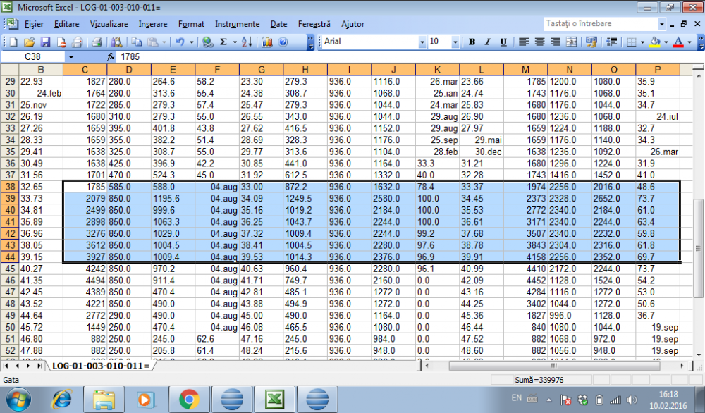

salut,postez si eu cateva loguri facute acum cateva zile in urma...suspectez pompa tandem deoarece scoate din ce in ce mai putin,adica vreo 800mbari,iar la actuator am mai putim de 600 de mbari...o parere si din partea voastra e binevenita...
o seara buna tuturor

  On 11.02.2016 at 16:25, evolkswagen a scris:
Multumesc,Claudiu.La a mea nu urca mai mult de 64-65%, iar in bs11 am turbo on maxim 1305,cand este turbina incinsa bine.Sa aiba legatura ?
Referitor la ce i-ai zis lui kalin,inainte de n75 am 750mb iar inainte de actuator am 600-650.La pompa tandem aprox. 850mb.
Expand
1305 mi se pare mult prea mare. Verifica postul lui RUNE unde se dau indicatii despre valorile si reglarea turbinei >>AICI<<.
Legat de vacuum, ceva este ciudat in BS11 ele tau. TURBO ON e mult prea mare si se vad clar si zig zag uri atat sus cat si jos. Clar problema vacuumului nu e rezolvata. Nici pe partea cu geometria nu stai chiar bine. Valoarea de -750 mbar ar trebui sa o ai la actuator. Am sa fac astazi niste masuratori si le urc aici.

Multumesc,Claudiu.Din ce am citit pe forum si daca nu pot fi si alte cauze,referitor la bs 011,la mine sigur este din reglajul surubului.Cand am facut testul,am vazut ca turbo on val.mare,asa ca nu am mai lasat tija actuatorului sa faca, cursa pana la capat,sus.(am introdus o surubelnita intre piulita si carcasa actuator,provizoriu).Rezultatul a fost turbo on 1108...deci ok.Asa ca trebuie sa mai infiletez surubul de reglaj.Acum, referitor la zig zagurile de vacuum, nu ar putea sa fie si de la electrovalvele n18 si n75?Adica sa functioneze cu intermitente si prin asta si vacuumul sa aiba fluctuatii?Este doar o parere...

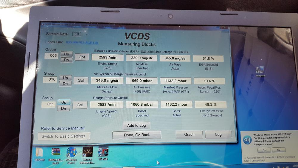

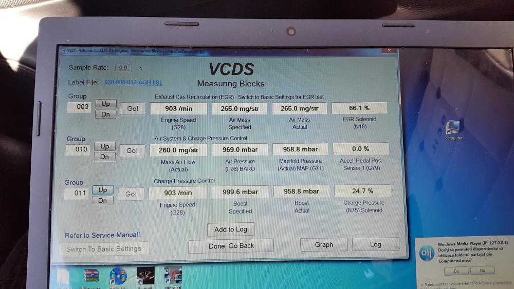

am eroarea atasata in fisierul text atasat - presiune prea mare - p1557
alte simptome - pana pe la 2000 turatii parca nu are putere, cateodata cand plec de pe loc la intersectii, motorul zici ca se ineaca
                       - de pe la 1300 pana la 2000 de turatii se aude un fluierat frumos ca de suctiune (cred), fin dar perceptibil
                       - dupa 3000 de turatii imi intra destul de des in limp mode si apare eroarea cu presiunea prea mare
log nu am reusit inca dar sper ca in cateva ore sa pot si il voi posta!
am pus insa valorile din vcds de pe modulele 003, 010 si 011 la relanti si turat, ca parca mie nu imi pare ceva in regula cu boost actual fata de cel specified, parca e prea mare!!!
care sa fie cauza?
mentionez ca anul trecut am schimbat actuatorul de la turbina care avea membrana sparta (atunci imi aparea eroarea opusa cu p1556) si am mai schimbat si ceva furtune de vacuum care erau vechi!
prima poza e cu motorul turat si a 2-a cu motorul la relanti!

Mie mi se pare aiurea ca turbo baga mai putin aer (924) fata de presiunea atmosferica 936 mbar. Sa zicem ca totusi, senzorul MAP e bun si citeste bine. Dar atunci nu-mi explic de ce ai acel underboost apoi overboost.
Si acum vad ca logul in mers nu e bine facut! 100% pedala apasata in treapta a 3-a, de la 1500 rpm pana la 4000. Nu lasi pedala deloc de pe acceleratie in acest interval de turatii. Te rog fa un alt log  in mers, altfel nu ne putem da seama nici daca MAF-ul e ok.
@kypa Pana nu faci un log in mers pe 03-10-11 si apoi BS003 si BS011 nu poti primi un raspuns corect. Banuiesc geometrie ancrasata sau actuator prost reglat. Vad ca ai si recirculare mare (deobicei de la actuatoarele reglate prost).
Fa logurile si mai discutam dupaia.
