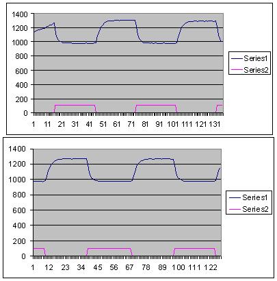

Atasez cateva log-uri facute dupa ce am mai gasit o conducta pt vacuum de plastic(cea care ducea de la N18 la valva unisens) gaurita.Mentionez ca la intrarea in N18 am cam 750 mb iar la intrarea in actuator cam 520mb.Deci...care este cauza diferentei ?Sa fie N18 defect sau din cauza ca am presiune mare la turbo la relanti(asa cum reiese din bs 11)?
Va rog sa va dati cu parerea asupra acestor loguri si asupra maf(este in garantie).Multumesc!BS 11 si BS 03 este inainte si dupa descoperirea conductei fisurate.

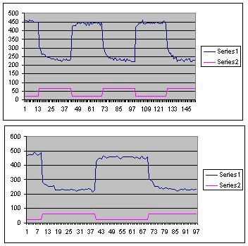

graficele lui evolkswagen, ceva îmbunătăţire se vede la vacuum, mai multe poate-ţi zice mario că văd că este online :))
003-inainte-dupa.JPG.63e7d8bf9e59afbdbdb
011-inainte-dupa.JPG.c21d73225ccfb4c8ccf

kalin1204,intradevar,chiar daca geometria a fost curatata(se vede ca e ok in bs011),iti face suprapresiune.
in logul in mers ai pres atm de 999mbari.in bs011 ai 1009mbari.eu sunt de aceeasi parere cu lupo-bv.merg pe o tija prea scurta.doar lungind tija poti scapa de suprapresiune.mergi in incremente de 1/2 tura.si apoi mers 1/2 zile cu masina si abia apoi log,ca sa vezi diferentele.asta daca vrei cv de calitate.daca vrei graba,dai 5 ture odata(am glumit).
probleme si pe partea electro-pneumatica.
probleme si  cu recirculare excesiva
Deci să înțeleg , trebuie să lungesc puțin tija , dar cum scap de recircularea asta mare ?
kalin,rata de recirculare poate proveni de la : 1) filtru aer super infundat 2)geometrie reglata incorect 3) clapetaa de shut off ramane partial inchisa pe timpul fctionarii motorului 4)catalizator infundat.
rezolva cu geometria(tija) si apoi verifici ce am.zis.
