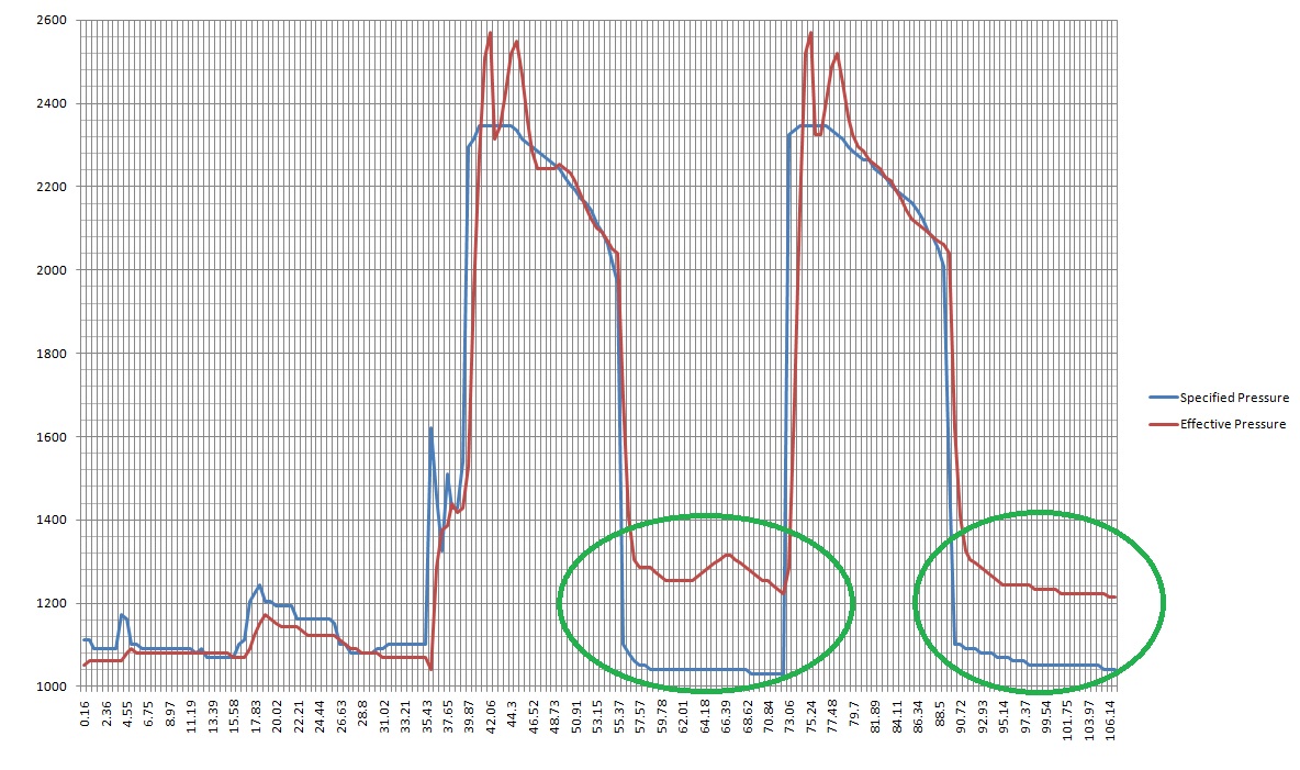

Postez si eu un log al unui coleg de forum: LOG_Octavia_2__003_010_011.xls
Pareri?
Multumesc! :))
Foarte interesant... Logul tau arata cam la fel cum arata si la mine; Aceeasi problema - la revenire (sau la mers "normal") Actual e cu cca 200-300mBar mai mare decat cea ceruta. La colegul tau e mai mult. De mentionat ca la sarcini partiale se pastreaza proportia - adica daca creste "requested" creste si "actual" cu aceeasi valoare.
Este ca se si aude turbina pe la turatiile alea?
E remapata masina?
Daca nu pierzi vacuum .si actuatorul nu e gripat partial merita sa dai o "atentie" turbinei :P, parerea mea. Verifica daca agata la mana, daca are un scartait metalic dealungul cursei.
