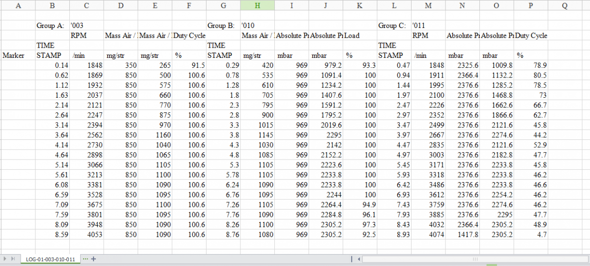

app,am uitat sa iti zic ca maf-ul tau e "gata". daca te uiti si tu pe logul in tr4 ,unde presiunea actuala e f apropiata de cea specifica,o sa observi ca dupa 3100 rpm,valorile maf scad sub specific.deci si asta e dus.trebuie altu.(bosch)

pai de MAF,cum zic si cei de la ross,faci log in mers,te asiguri ca presiunea turbinei este cat cere ecu,apoi faci citirea valorilor maf dupa 3000rpm.ar trebui sa fie pe toata plaja peste prescris.dar la tine dupa 3000 rpm scade sub prescris.ia un maf bun de la un coleg/prieten si fa o proba.

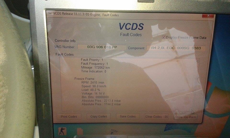

Salut! Ma poate ajuta cineva cu interpretarea unor log/uri? Mentionez ca masina este foarte lenesa pana la aproximativ 2400 de turatii si am luat un limp cu eroarea stocata P0299.
Atasez log si eroarea mai jos. Multumesc!

daca te uiti in freeze frame turbo nu atinge presiunea ceruta...posibil sa ai pierderi de vacuum,vreun furtun de vacuum crapat/spart,n75 sa iti faca figuri sau tija prea lunga,ptr. ca in log nu se vede sa ai actuatorul spart sau vreun furtun de presiune spart sau sarit partial....si ca sa primesti mai multe informatii despre interpretarea log-urilor urmeaza indicatile ptr. postarea log-urilor

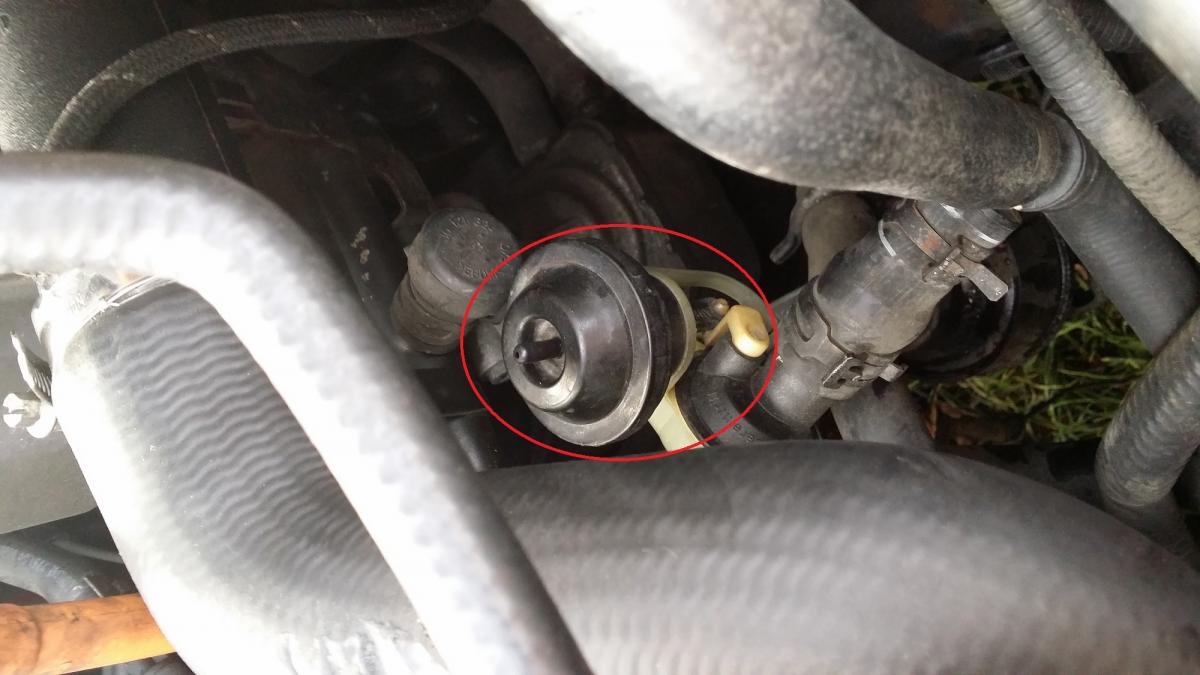

Imi spuneti va rog ce piesa este in poza si cum se schimba?este situata sub vasul de antigel si e principala problema pt.care masina nu trage.Am incercat sa o desfac,dar curge antigel dupa ce desfac colierul.

actuatorul pt racire motorina pe retur.eu asa stiu.
am mai intalnit,se sparge membrana si pierzi vacuumul din sistem

Cum ti-ai dat seama ca pierzi vacuum pe acolo,sau ca ar fi membrana spartă?Se poate verifica cumva supapa aia? Modificat de gabi_74
scoti furtunasul din ea,si tragi cu gura cu un alt furtunas si ar treb sa tina vacuum
Am revenit cu un alt log, facut de colegul nostru @nervoss, in special pe MAF...... se pare ca MAF-ul meu e dus.
Este posibil ca MAF-ul sa bage atata presiune ?? Sau mai sunt si alte cauze ?? Astept parerile voastre. Multumesc anticipat !!!
dof_tr4.xls
Exact,scoti furtunasul sau ii pui altul in cap si tragi cu gura.Daca e buna ar trebui sa se ridice  tija care culiseaza pana sus si sa ramana acolo.Daca nu se ridica decat putin si nici nu tine aer inseamna ca are membrana sparta si trebuie schimbata.La mine din cauza ei nu tragea masina si tremura cand opream motorul pt.ca nici supapa de la egr nu inchidea.
