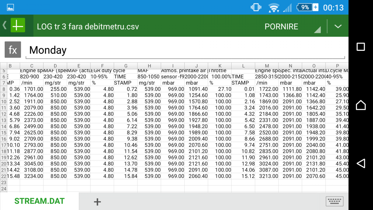

buna ziua ,am si eu un golf 4 din 2001 cu motor ajm de 116 si cand acelerez in orice treapta incepe sa smuceasaca ,trebuie sa apas acceleratia usor ca sa nu smuceasca,am facut log in mers cu trepta 3 si cu trepta 4 si un log in treapta 3 cu mufa la debitmetru scoasa atasez si rog colegi care stiu in a le interpreta
nu stiu dc nu pot atasa logurile  vagul la salvat in format csv,va rog ajutati.ma nu stiu ce sa mai fac cu masina,multumesc
Modificat de silviuvectranu
Dacă nu reuşeşti să le salvezi ca *.xls, arhivează-le în format zip şi ataşează-le aici (apasă pe More Reply Options ca să apară opţiunea de ataşare). Rar-ul nu merge ataşat.
silviuvectranu
Gata.. am reusit sa le pun arhivate cu zip va multumesc tr= treapta de viteza ,rog pe cineva care stie in interpretare sa ma ajute... va multumesc anticipat !
log tr 4.zip
log tr3.zip
LOG tr 3 fara debitmetru.zip
Debitmetrul este obosit rău.

Mie mi le.a arătat aranjate pe telefon
Sau dacă nu ma înșel mi le aranjează telefonul ca ma întreabă când le deschid dacă vreau ca virgula sa le separe.

salut  ! crezi ca ar trebui sa schimb debitmetru? multumesc
dar vacumul il face pompa de vacum ,corect? am vazut acolo la pompa de vacum un stut cu un furtun care pleaca spre servofrana,am schimbat tot acel furtun care intra in servofrana dar se cam misca stutul de la pompa de vacum si altceva pompa de vacum in sine ce  vacum ar trebui sa faca, adica -1 bar sau.... poate chiar pompa de vacum s.a defectat ,va multumesc din nou si  as dori a mai spune ca capsula vacumatica de la turbo este noua cea veche era sparta .Acum sincer nu stiu cum sa rezolv problema ce ma sfatuiti ?
Având în vedere că valoarea măsurată  a debitmetrului nu atinge valoarea specificată nici măcar când ai supra presiune, eu zic că este de schimbat.
Pe de altă parte presiunea măsurată atinge presiunea specificată destul de târziu şi aici ar putea fi ceva probleme de vacuum cum a spus colegul mai sus sau altceva, dar pentru a vedea sigur asta trebuie să faci un log în BS 003 şi unul în BS 011 cam timp de 1 minut
