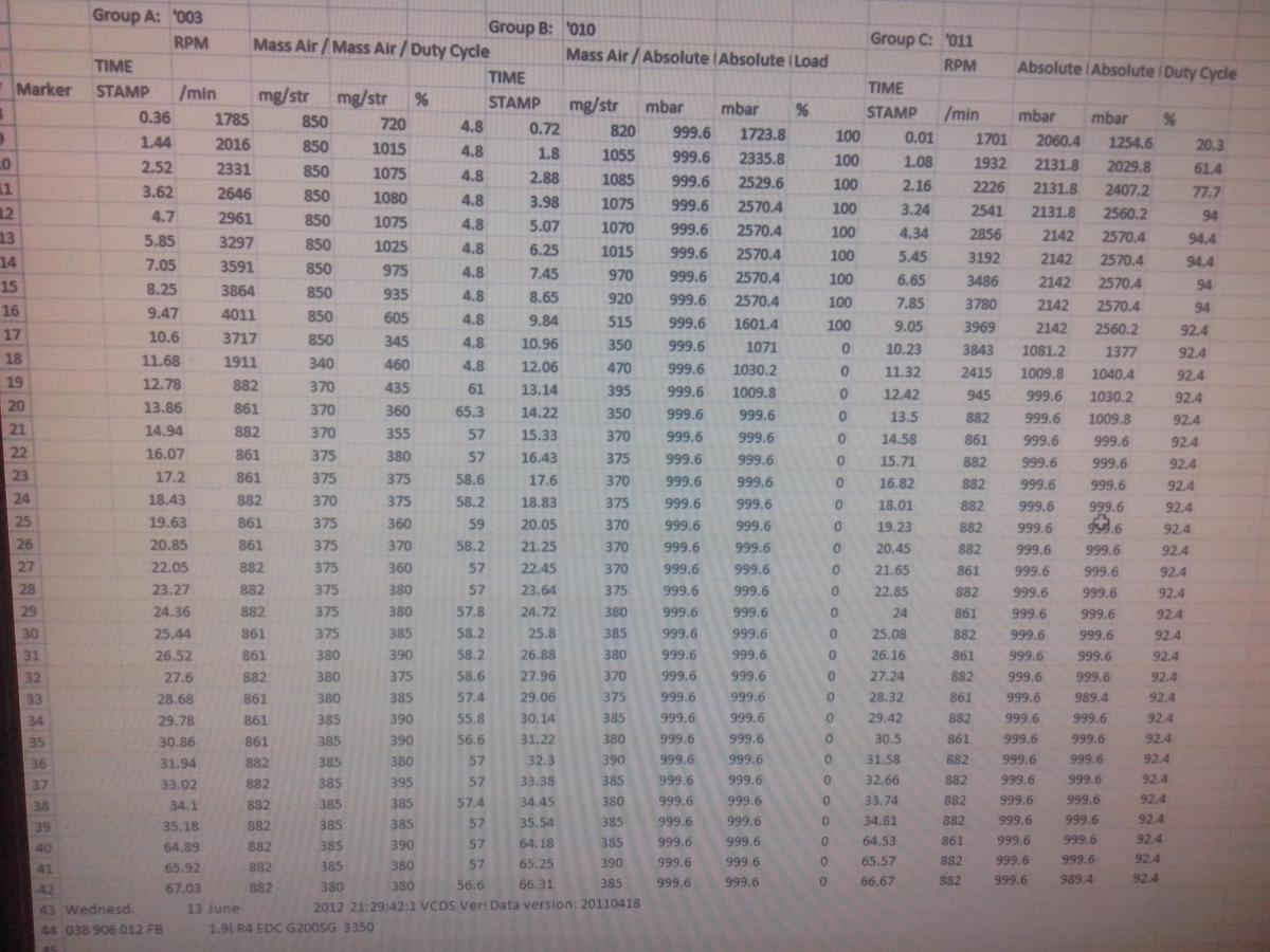

Domnilor, va salut.
Faptele stau asa....vreau sa cumpar masina asta, la care i-am facut log in mers cu urmatoarele date...
Din punct de vedere tehnic,conform log, lucrurile sunt in  regula? Merita?
Multumesc pentru ajutor

Turbo corecteaza bine,intra devreme,deci nu are lag.,maf-ul citeste bn peste 3000rpm.
Altceva nu stiu ,ca atat se vede in log.
E vb din ce vad de un 2.0 tdi edc 16.restul problemelor tu le sti.
Mai verifica compensari injrctoare,un bs 003 ,bs 011, syncro angle,erori pe alte module.bine daca cauti nod in papura gasesti .unele probleme se pot rezolva cu putini bani,altele cu mai multi.bafta in decizia pe care o ai de luat.
mergea facut si un bs011 si bs003 pt o imagine completa. ce se vede in grafic e ca turbo are overboost si e urmat de underboost. poate ar merge o curatare de geometrie, insa numai dupa un bs011. maful e de schimbat...inregistreaza valori cam mici la 3000 rpm.
ai putea sa arunci un ochi si la injectoare sa vezi ce valori da daca tot te lasa sa o testezi. (grupul 13 si 15)

Deviatie pozitiva /overboost condition.
In cele mai multe cazuri geometrie ancrasata.
E necesar un bs011 pt evaluarea turbinei la un nivel precis.atentie inainte de bs011 turbo sa fie incis bn de tot

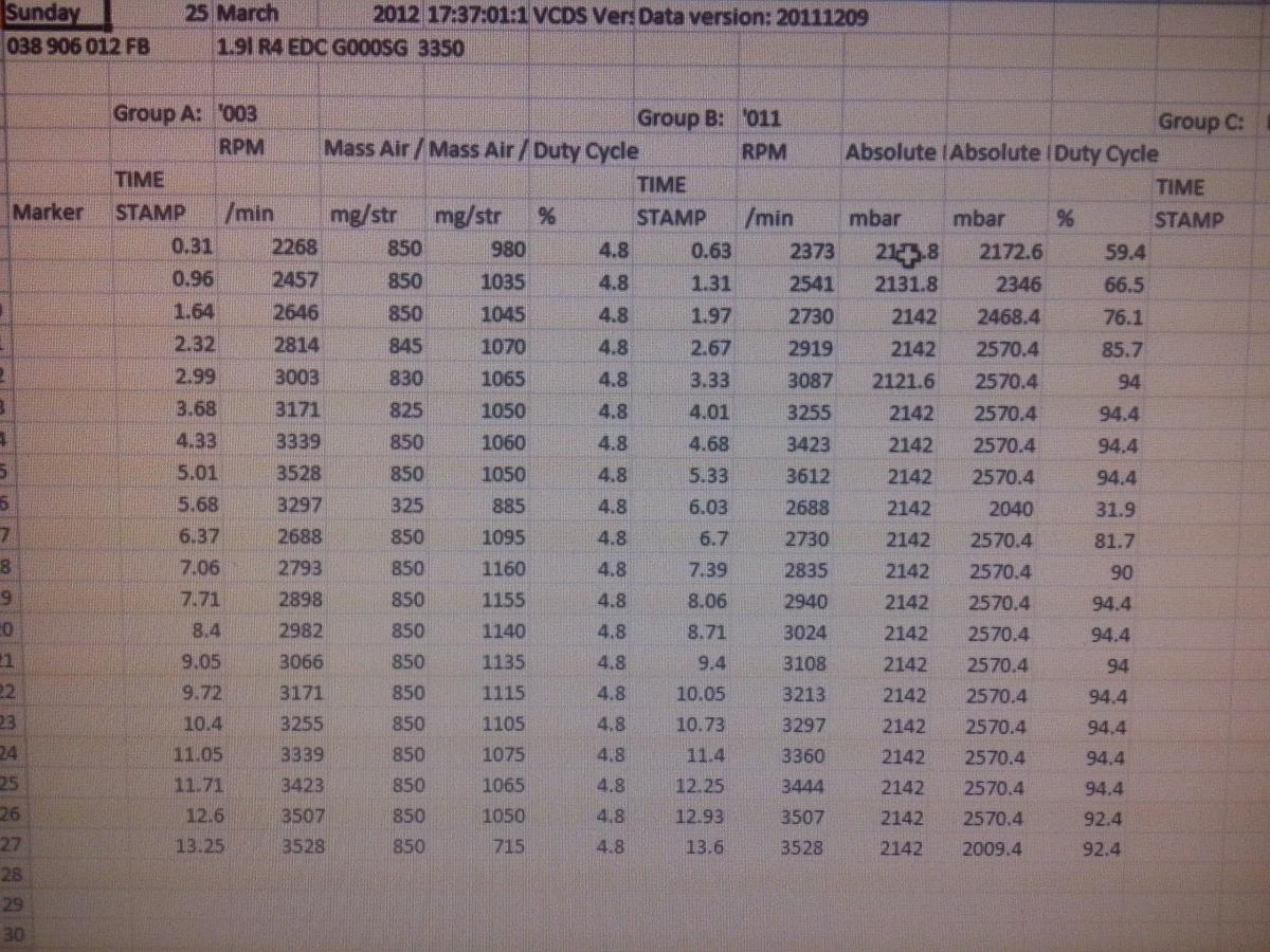

Din ce vad eu MAF-ul are la 2982rpm sub 850, adica 650 mg/cursã.
Eu l-am luat de bun pe cel (logul ma refer ca are 2 motoare logate pe 2 date diferite)din 22 apr 2015 motor 1.9tdi, si arata bine logul si la maf si la turbo.
In schimb cum ai zis si tu la motorul de 2.0tdi e o problema cu maf-ul,dar logul e de anul trecut.
