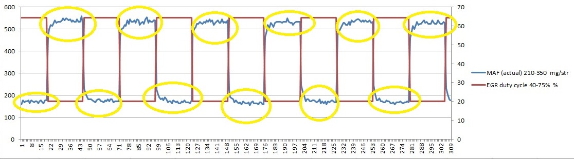

am repostat eu log ul lui domani cu grafic si voiam sa intreb de la ce este zig zag ul din grafic?eu zic ca nu este normal ,si eu am un mic zig zag mai mic de asta intreb

ai o rata de recirculare a gazelor foarte mare. linia de jos a graficului e mult sub 200, ceea ce inseamna ca intra aer curat foarte putin - si de acolo si lipsa de putere.
daca si dupa ce rezolvi cu axa cu came si tachetii ai probleme cu rata mare de recirculare (am inteles ca egr e nou) atunci pune o garnitura de reducere a diametrului.
turbo nu pare dupa mine sa fie ancrasat si mai degraba mici scapari (nu catastrofale) de vacuum.

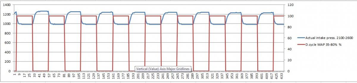

Log-urile tr 3 si tr 4 arata bine.Log BS03 - EGR aici e o problema (vezi ce am incercuit cu galben) la circuit  vacuum,N18,EGR vechi,MAF obosit,filtru aer imbacsit.Log  BS11 - TURBO,geometria functioneaza bine.Aici la ON valoarea e cam mare (1251.9) Teoretic ar trebui sa fie aprox 1150,dar la majoritatea AVF-urilor am gasit valoarea in jur de 1200.Ar mai merge infiletat o tura surubul de stop,dar nu cred vei simti o diferenta la condus.

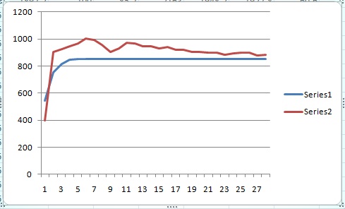

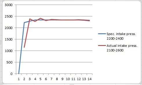

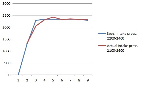

salut ,dorind sa mai reduc un pic turbo on ,1122 la o press atm de 918,am inceput sa desfiletez sau sa strang cate o juma de tura la surubul de stop,logurile din 17 si 18 aprilie....logurile de pe 17 si 18 sunt mai liniare dar turbo incarca mai greu.....asadar am revenit la reglajul de fabrica ,logul din 12 aprilie unde masina trage cel mai bine chiar daca pres mai scade pe alocuri...zig zag urile de la ce pot veni,stiind ca nu am umblat la tije deloc?geometria e curata de curand...lipsa vaccumului poate da zig zag uri?
