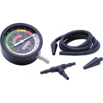

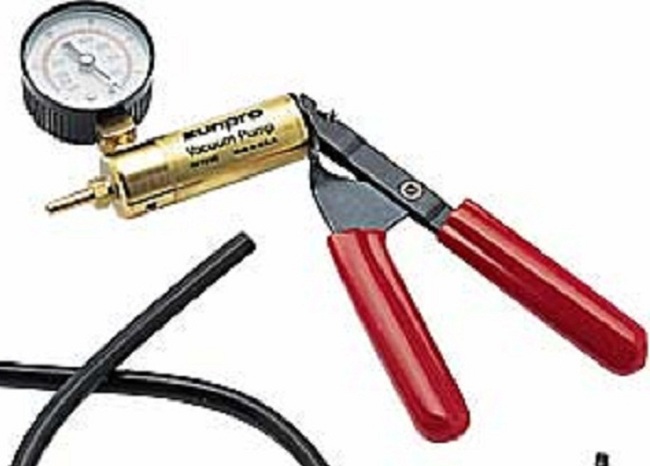

OFF topic: Vreau sa imi achizitionez un tester vacuum. Ce imi recomandati dintre astea 2 tipuri? Fac acelasi lucru? Din cate am vazut cel care are si pompa, pot testa actuatorul daca scapa vacuum si pot aerisi sistemul de franare.

Eu il am pe al doilea...care doar masoara...primul e mai scump cred...dar ar avea mai multe avantaje...de ex ai putea sa vezi la ce valoare deschide o valva...

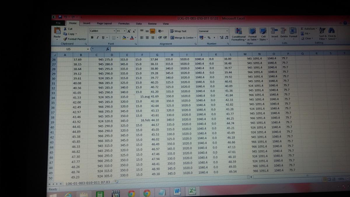

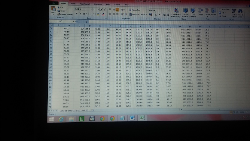

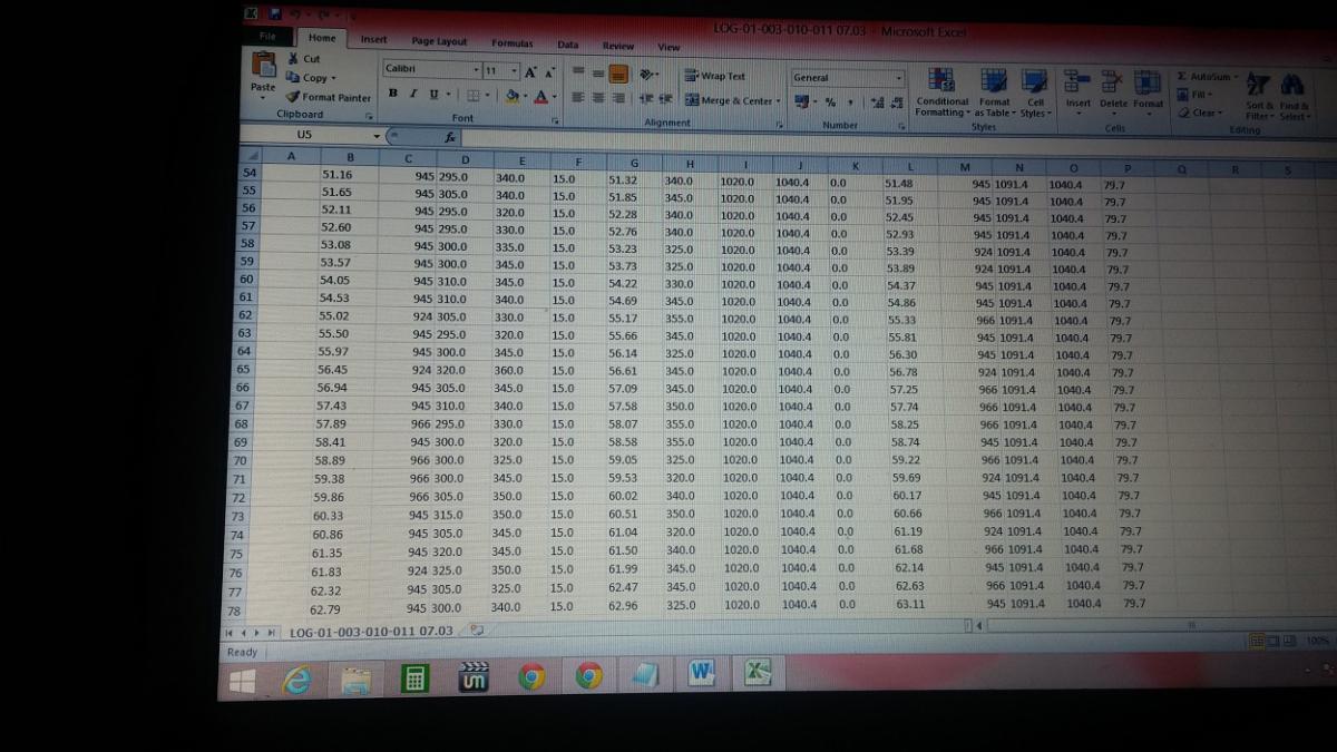

salut am facut  un log in mers la caddy 2007 ..rog interpretare rezultate ..stima

logurile nu sunt facute cum trebuie...si anume se fac in treapta 3 si 4 ,de la 1500 la 4000 de ture cu pedala apasata la fund...si motor la 90 de grade bineinteles ...
