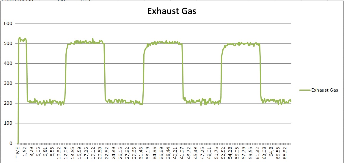

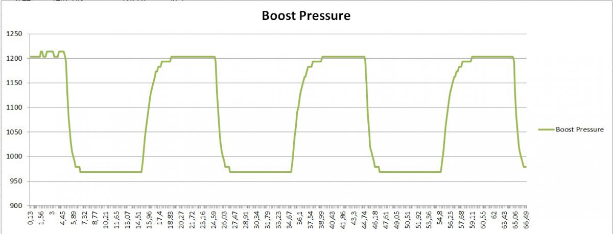

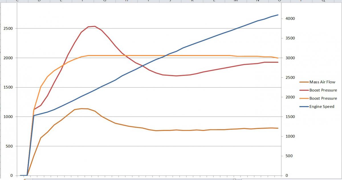

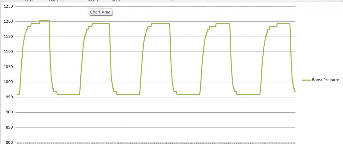

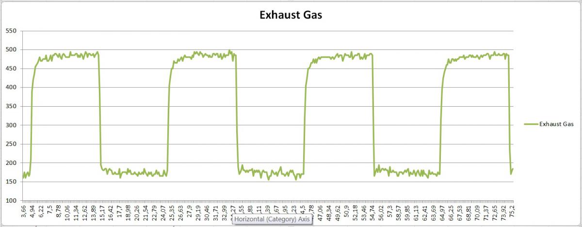

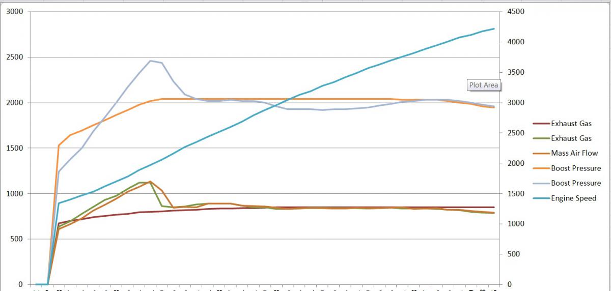

Am postat tot istoricul pentru cei pasionati care doresc sa urmareasca evolutia in timp a unei probleme.
La 3 saptamani de la schimbarea blocului de valve si ~ 1.000Km, fara nici un reglaj la turbo (n-am putut ajunge la gctivalentin) am refacut logurile.
Inainte la stag. si in prezent in dreapta:
post-21653-0-23346400-1425298336_thumb.jpost-21653-0-73436700-1425298368_thumb.j
post-21653-0-63242100-1425298402_thumb.jpost-21653-0-02056600-1425298458_thumb.j
post-21653-0-36206800-1425298487_thumb.jpost-21653-0-32977500-1425298528_thumb.j
Vad ca a crescut mult rata de recirculare in BS 3, in schimb s-a ameliorat semnificativ graficul 3-10-11.
Cum este posibil ca rata de recirculare sa creasca dar overboost-ul sa scada (credeam ca sunt corelate intre ele).
Comentarii?

Daca  vorbesti de ameliorari ...e deja bine :D
Dar hai sa despicam firul in 16, deoarece stii ca eu suspectez instalatia ta vacuum!!
Hai sa luam cele 2 BS 011, stanga este cu blocul de valve vechi, dreapta este cu noul bloc de valve, compara ciclurile intre ele in partea de sus, stanga sunt identice, dreapta nu mai sunt asa de identice...de ce?
In primul ciclu  vacuum la discretie presiunea  peste 1200, ciclul 2  si 3   sub 1200  deci se vede clar ca vacuumul in instalatie a mai scazut,  in ciclul 3 , 4  in continuare nu ajunge la 1200  dar daca te uiti atent la ultima treapta   sa mai lungit  deci  geometriei ii trebuie timp mai mult de a ajunge la press maxima.
Deci sunt 3 variante   ori presiunea e prea ridicata ( reglajul surubului),  ori ai o pierdere de vacuum ( posibil pompa nu face indeajuns) , ori  blocul de electrovalve are ceva incorect( aici imi dai deja in cap.. cred).
Din punctul mei de vedere tot ce trece de 1150 mbar  este  munca de pomana depusa de geometrie si de comanda geometriei, si asta tare justifica valurile presiunii masurate
Eu personal in prima faza asi incerca sa scad ceva presiunea mare, deoarece cu cat presiunea turbo este mai mare , cand vanele sunt inchise  cu atat recircularea este mai mare
Si un alt lucru trebuie sa fii atent deoarece caderea aia a presiunii masurata la 3000 rpm spune ceva clar, si daca te uiti la valorile MAF ului e si mai clar.
3066 850 830
3150 850 835
3213 850 845
Presiunea si recircularea sunt corelate intre ele dar cand MAF ul masoara aiurea  ce mai ramane din corelatie....
In aceste conditii nu m.ar mira deloc ca dupa ce schimbi MAF ul valoarea  mica din BS 003  sa mai creasca, deci poate motorul are o recirculare in parametri dar  datorita valorii scazute a MAF ului apare  anormala...
Incerca sa pui mereu la aceleasi valori axa verticala, in asa fel sa poti compara mai usor logurile intre ele
